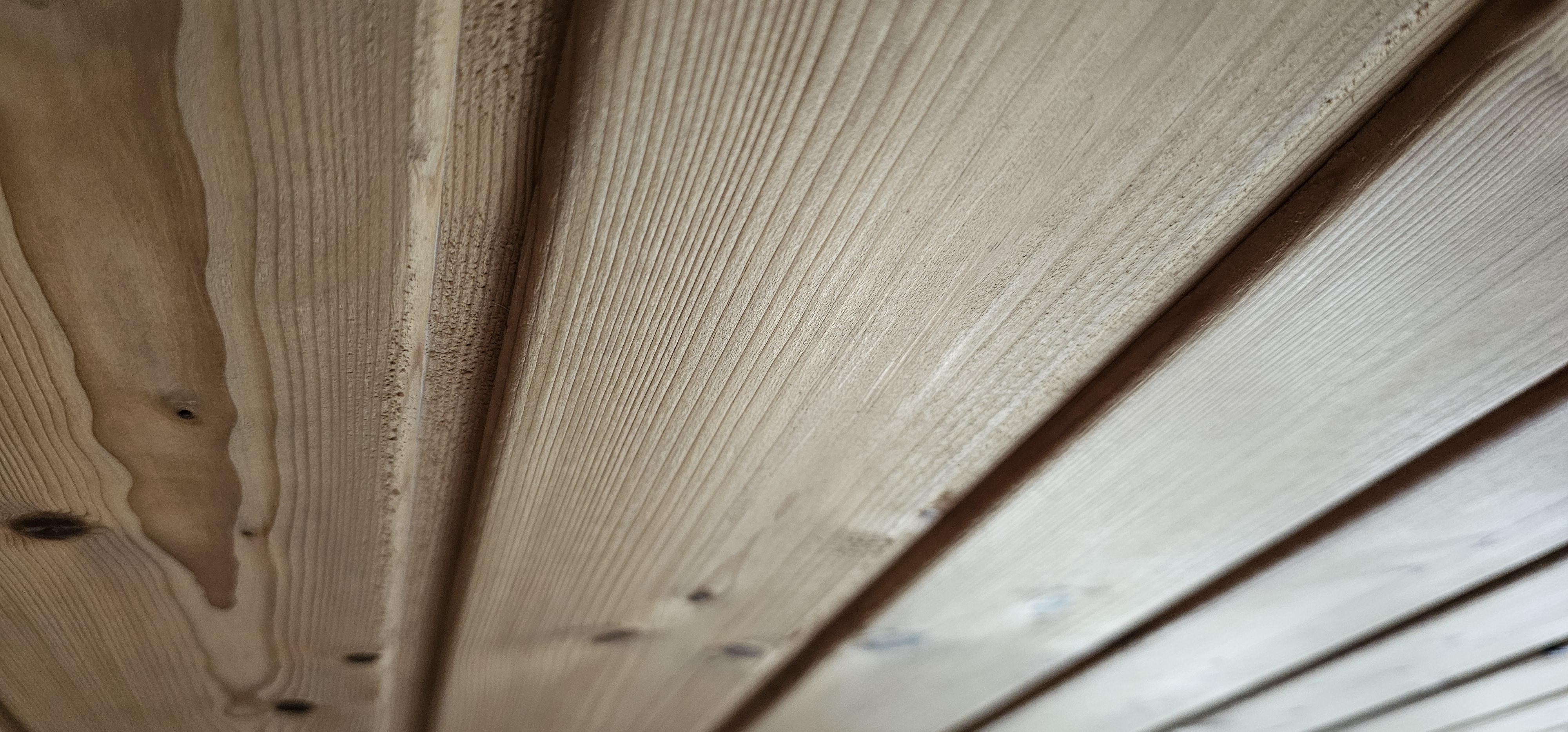

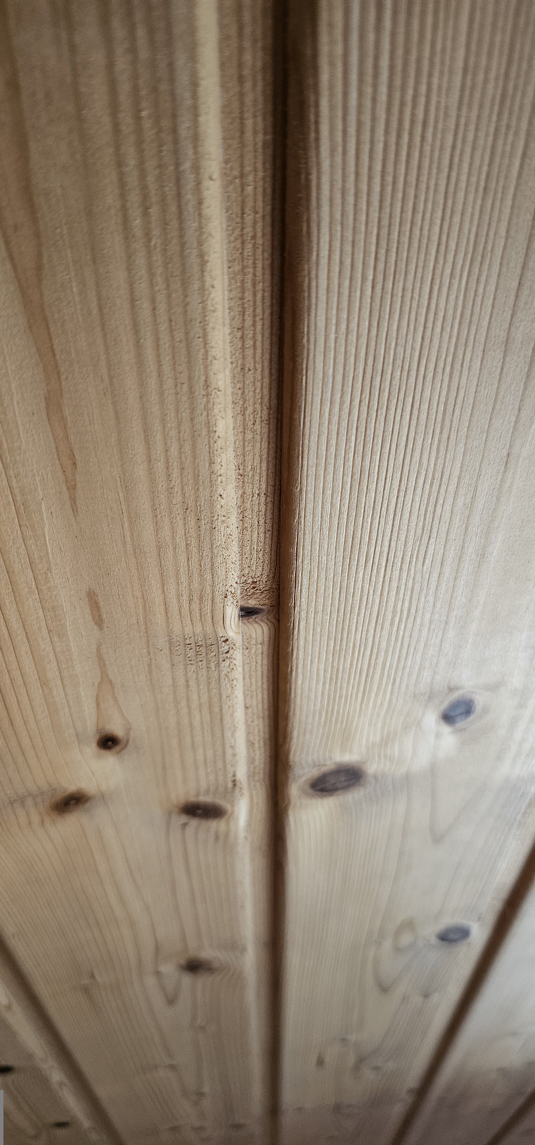

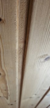

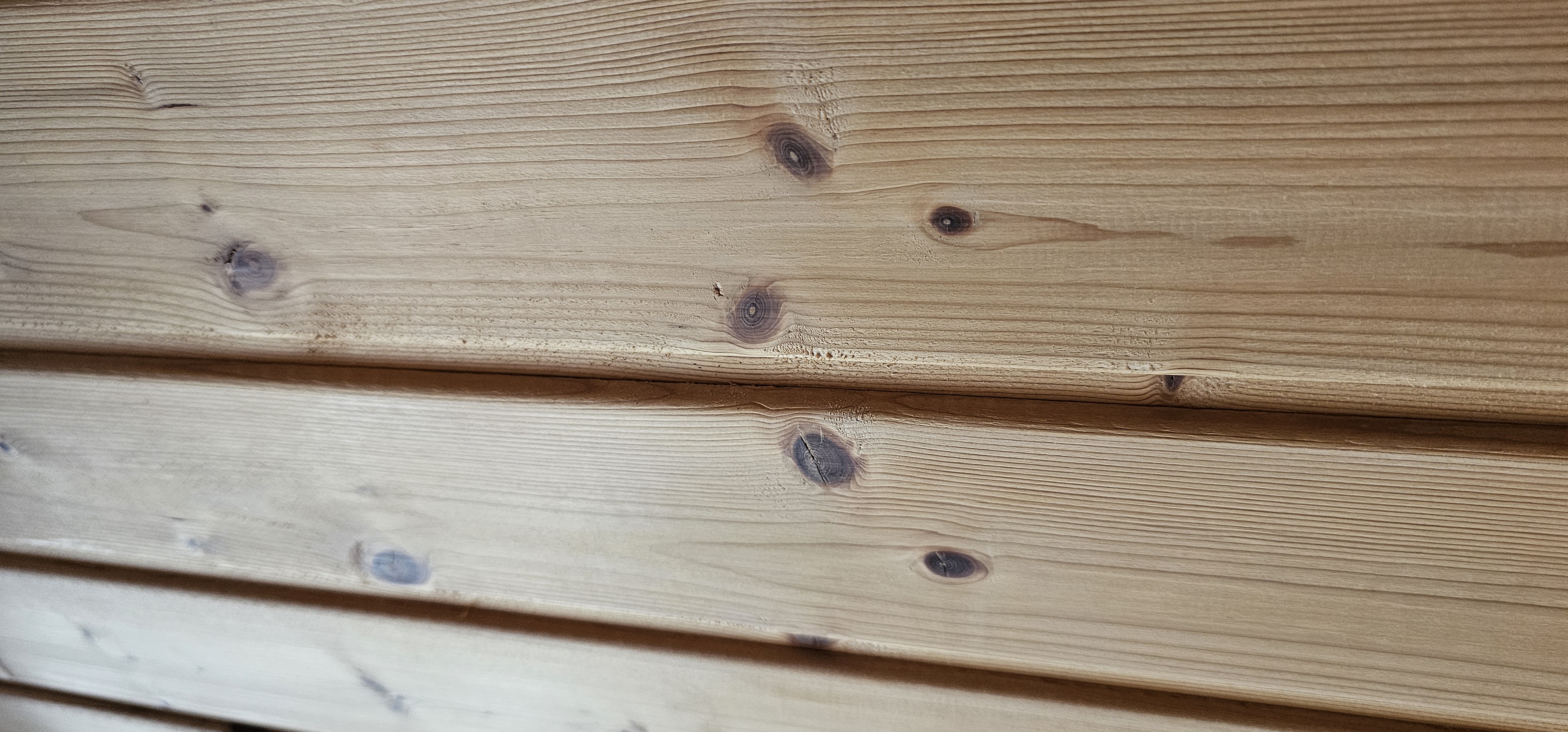

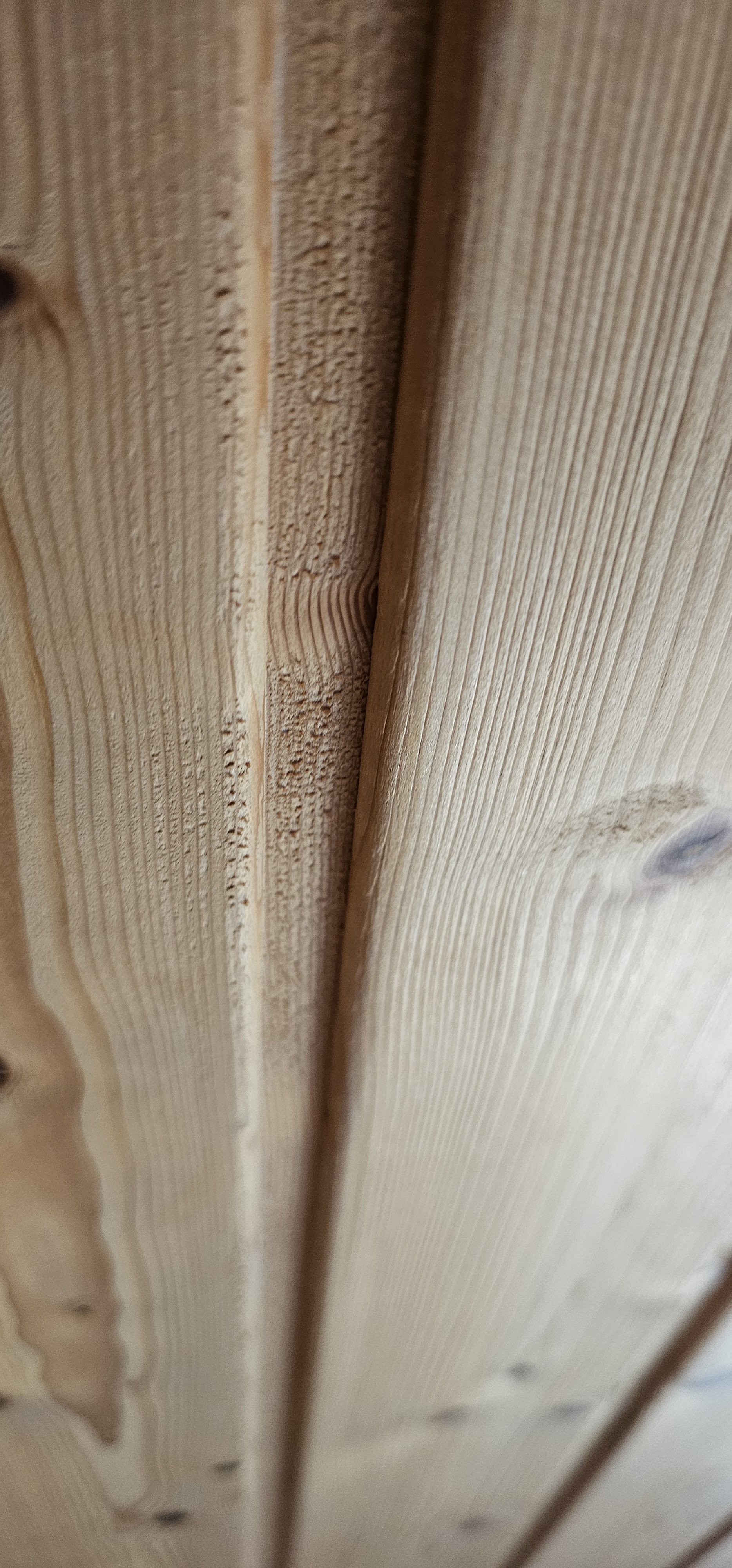

SpeedyGam
16.08.25 20:14
Vielen Dank für eure Antworten.
Wir möchten die Decke schon komplett weiß, da fällt die Lasur nun leider raus.
Ich würde die Jäger 319 Kronen nehmen.
Ein Foto der Paneele hänge ich an.
Mir stellt sich nun noch die Frage, wie glatt das Holz geschliffen sein muss. An manchen Stellen, insbesondere in den Mulden ist das Holz doch recht grob. Muss das komplett fein sein oder füllt das die Farbe soweit, dass man es von unten nicht mehr sieht?
