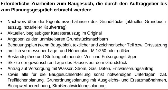

da steht „ab 300.000 €“ (Lichthaus 152).Genau. Da steht "ab".Lass Dir die Bauleistungsbeschreibung (Bauleistungsbeschreibung) geben und schau mal nach, was alles "Bauherrenaufgabe" ist oder "bauseits" zu erledigen ist.
Das können Erdarbeiten sein (weil nur ein klein wenig vom Hausbauer inkludiert ist), Erschließung, Dixi-Klo, Baustrom für die Trocknung des Estrich sein usw.
Daneben kommen - das ist tatsächlich kein MUSS - Sonderwünsche dazu. Wäre mir neu, dass man komplett ohne auskommt (es wird im Standard nur das verbaut, was auch verbaut werden muss - also z.B. nur die minimale Ausstattung Elektro mit Steckdosen/Schalten/Brennstellen. Oder Du möchtest dann doch elektr. Rollladen. Oder jemand soll den Dachüberstand streichen). Was trotzdem möglich wäre.
Dann noch gesetzliche Vorgaben, die eingehalten werden müssen. In NRW ist es z.B. die Pflicht für eine Photovoltaikanlage. Dein Anbieter bietet nur die Vorrüstung. Hört sich cool an, wird aber nur ein Leerrohr sein...
Und um im Haus wohnen bzw. leben zu können, braucht es eine Einfahrt, Pflasterung, Terrasse, Garten etc.
Lies Dich wie gesagt hier ein. Es gibt auch schöne TTown & Country Threads.
Ja, wenn Dich das absolute Minimum zufrieden stellt, dann kann man günstig bauen. Trotzdem wird es einen deutlichen Schnaps über den 300k werden und dann noch alles rund ums Haus herum.

Kaufnebenkosten, Haus, Baunebenkosten (30-50000€), Upgrades ( manche muss, manches kann), Außenanlagen (Pflasterung, Eingangspodest, und und und), Garage/Carport.
Als erstes schaut man mal, was man fürs Geld bekommt und was man braucht. Um das zu erfahren, braucht es einige Wochen. Grundstück definiert das Haus durch den Bebauungsplan. Oftmals zitiert dieser schon Aufpreise. Begrünte Dächer, Klinker, komplizierter Grundstücks-Schnitt als Beispiele.
Pauschal rechnet man, wie oben genannt, 3000€/qm + + Sonderwünsche + Baunebenkosten + Außenanlagen
Wenn das Haus mit einem Katalogpreis günstiger angeboten wird, dann ist die Bauleistungsbeschreibung entsprechend mager ausgestattet, dass man zubestellen oder mit Eigenleistungen aufwerten muss.
Town & Country ist ein Franchisee, den man nicht unbedingt weiterempfiehlt. Billig ist er. Lohnt sich für Handwerker, die noch selbst viel machen können.

Müssen da noch irgendwelche höheren Kosten berücksichtigt werden oder kann man damit rechnen, dass wir unter 600.000 € bleiben (sofern keine teuren Sonderwünsche beim Haus)?Deine erste Näherung ist ebenso unvollständig wie optimistisch.Wenn Du den Preis für das Haus in einer Werbung gesehen hast, dann lasse Dir die Baubeschreibung kommen. Da stehen die wichtigsten Posten drin, die NICHT inkludiert sind. Deine Aufstellung sieht so aus, als hättest Du diese nahezu vollständig außen vor gelassen.
Relevante Blöcke sind beispielsweise Erdarbeiten, Erschließung und Anschluss an die Versorgungsnetze.
