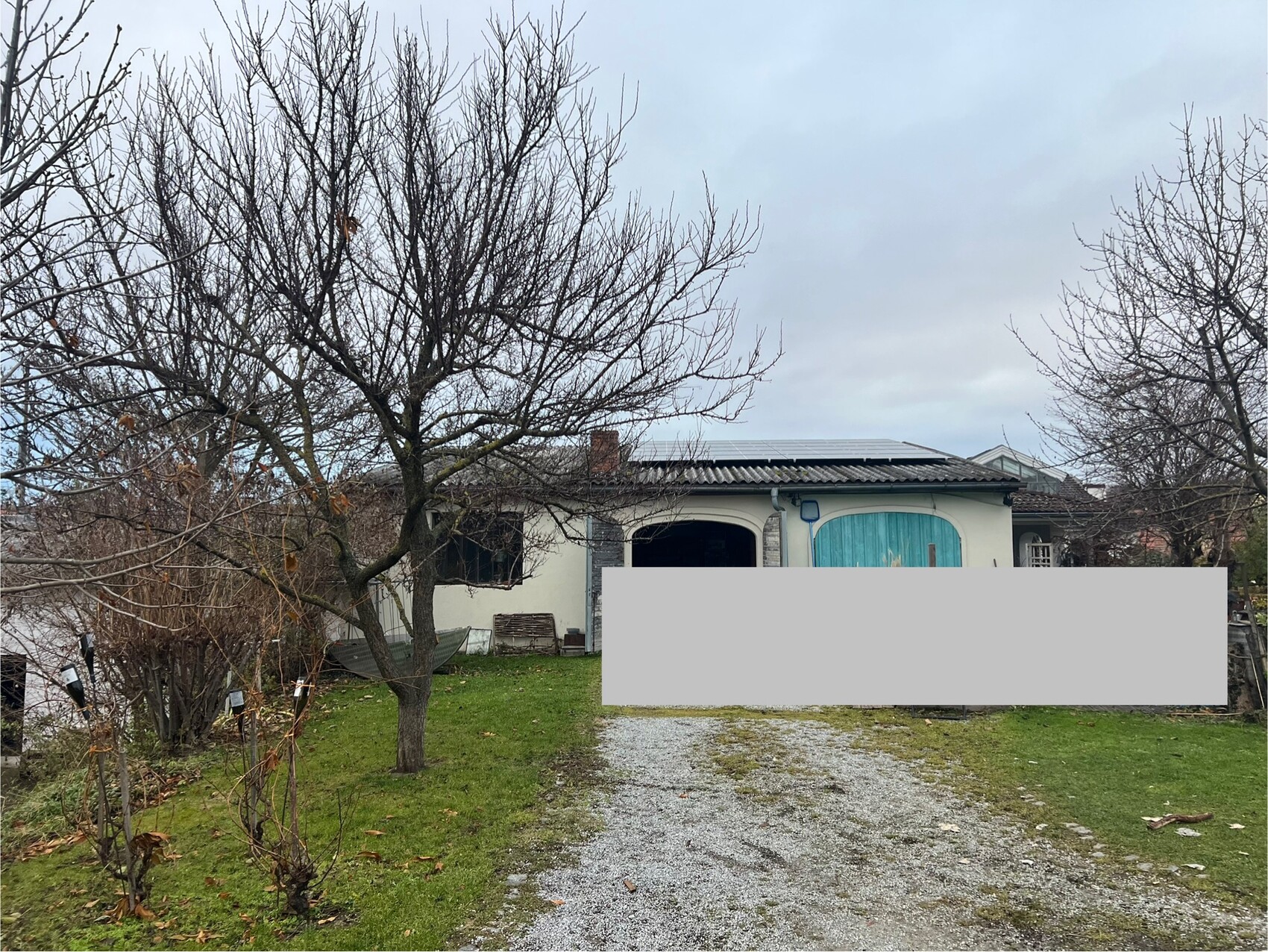

Okay, okay. Ich poste lieber ein Foto vom Ist-Stand. Bitte um Info, ob das deine Meinung ändert?!
Einfamilienhaus mit Vorgarten, kahle Bäume, Kiesweg zur Eingangstür.
13.01.25 22:48
Was soll das denn für ein Gebäude auf dem Foto sein?
Ja, wunderbar - schon hast Du Platz gewonnen. Die Hütte kann weg, oder? Das sieht stark nach Schrott aus. Hoffentlich ist kein Asbest verbaut.
Josy1990
13.01.25 23:07
Das Gebäude ist die Garage…
