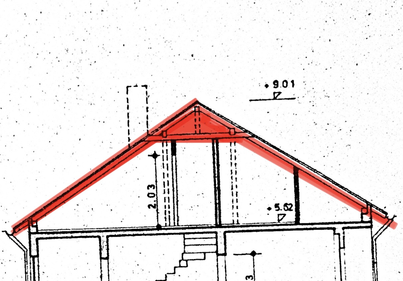

Lawriee schrieb:
Mit "Dämmung oberste Geschossdecke" hab ich es ungünstig bzw. falsch formuliert.
Aber was hast Du gemeint ? - die Decke über dem OG genügt nicht, selbst wenn Du Kammer / Abstellen nichteinzubeziehen bereit wärest, denn sie werden über ein Treppenhaus statt nur eine Luke erreicht. Das DG mitsamt der Schräge muß also in die Thermische Hülle, lediglich den Hohlraum unter dem First kannst Du weglassen, in dem Sinne ist dieser Streifen Deine "oberste Geschossdecke".
Also ich meine es reicht nicht die Decke unter dem Spitzboden zu dämmen. Dachstuhl ist intakt. Ich glaub müsste es so gemacht werden, wenn ich den Bachsachverständiger richtig verstanden habe und die Luke 40x40 könne man dann zu machen.
Den Hohlraum brauchst Du nicht zu stopfen. Ob Zwischenkehlbalkendämmung oder (lose aufgelegte) Aufkehlbalkendämmung dürfte wohl nach Gusto gewählt werden.
