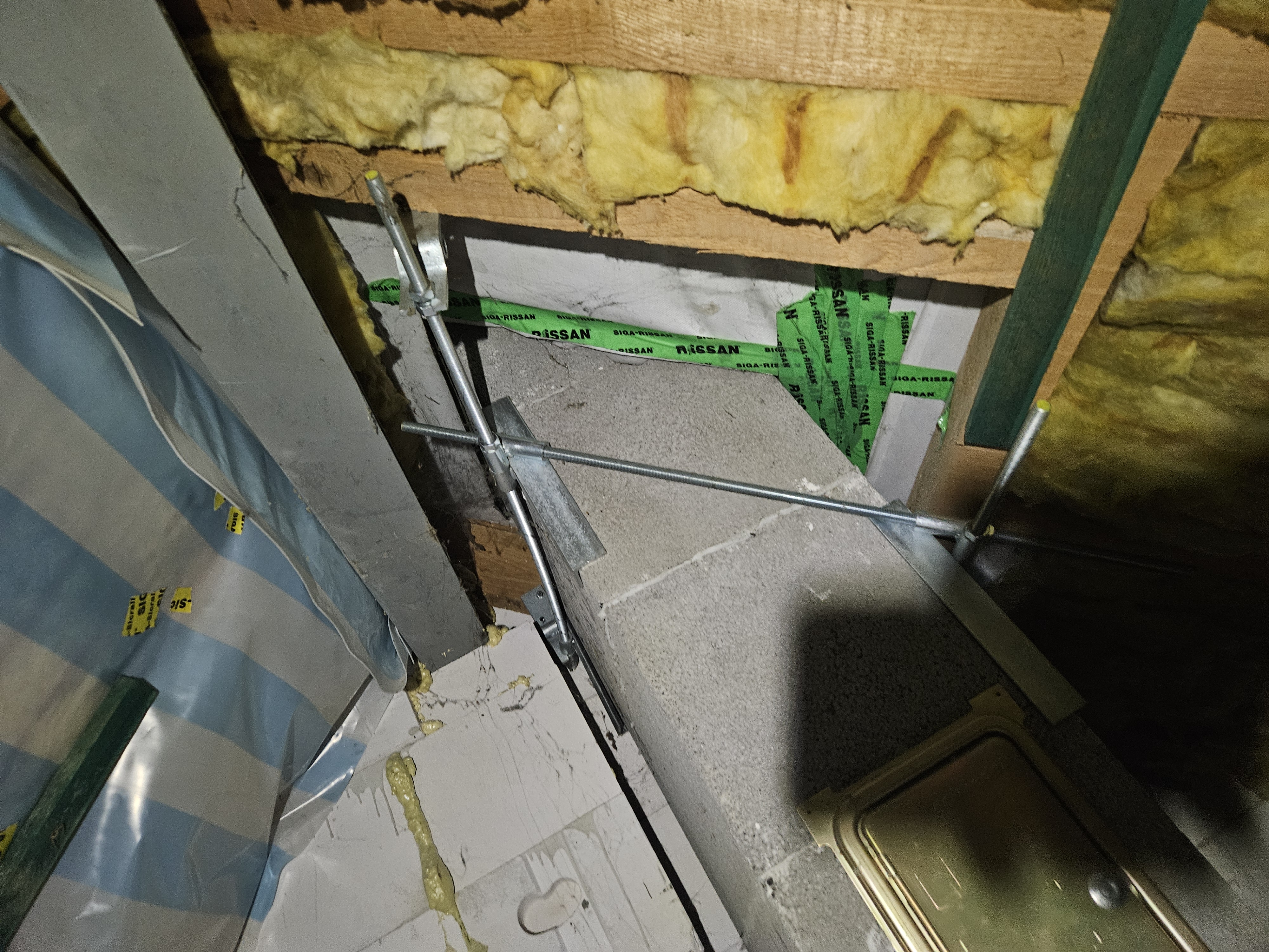

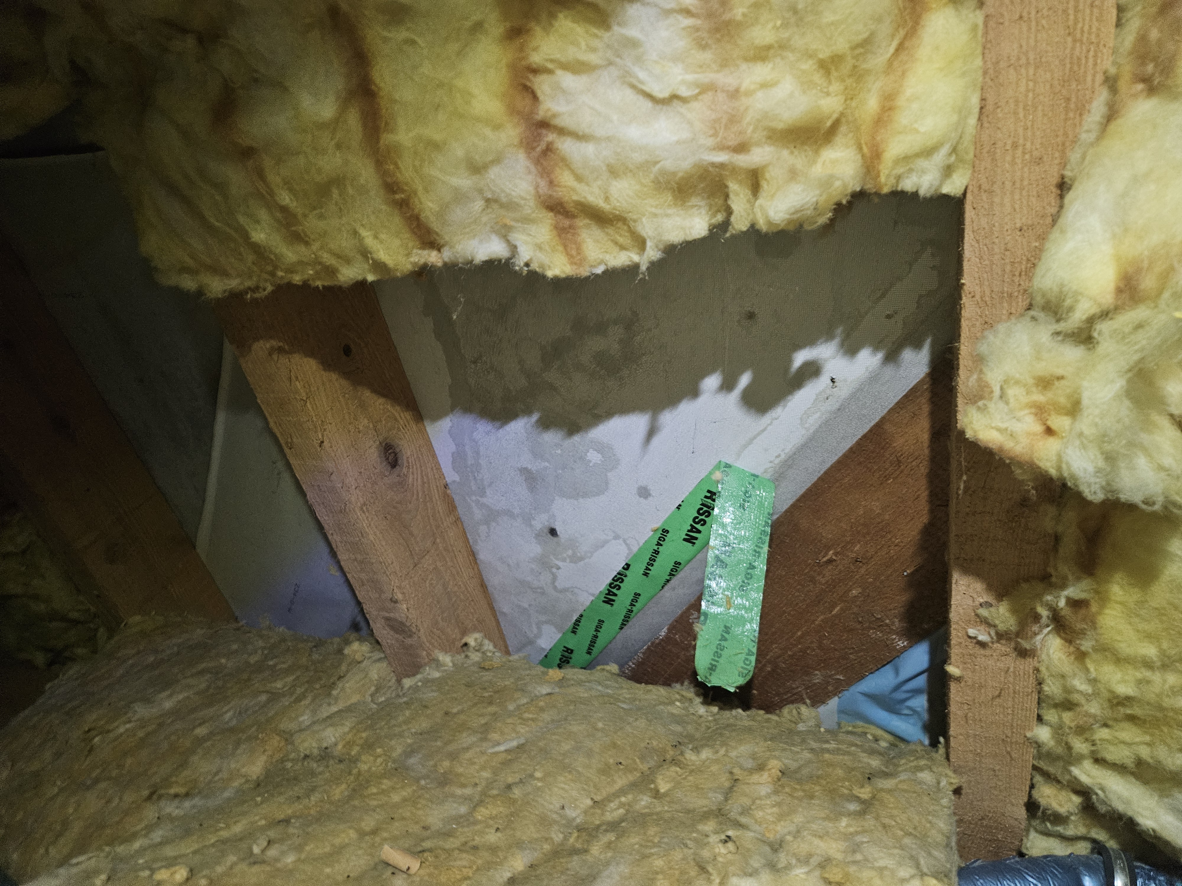

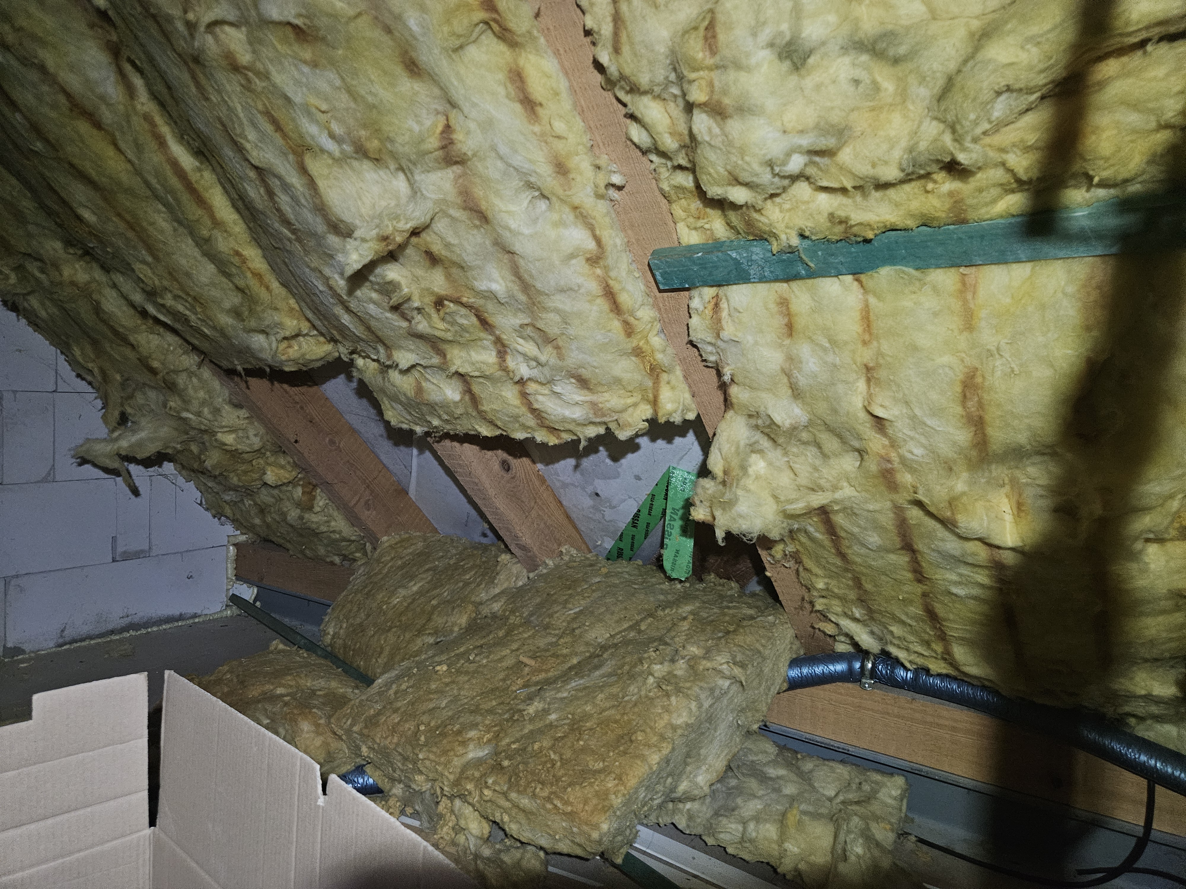

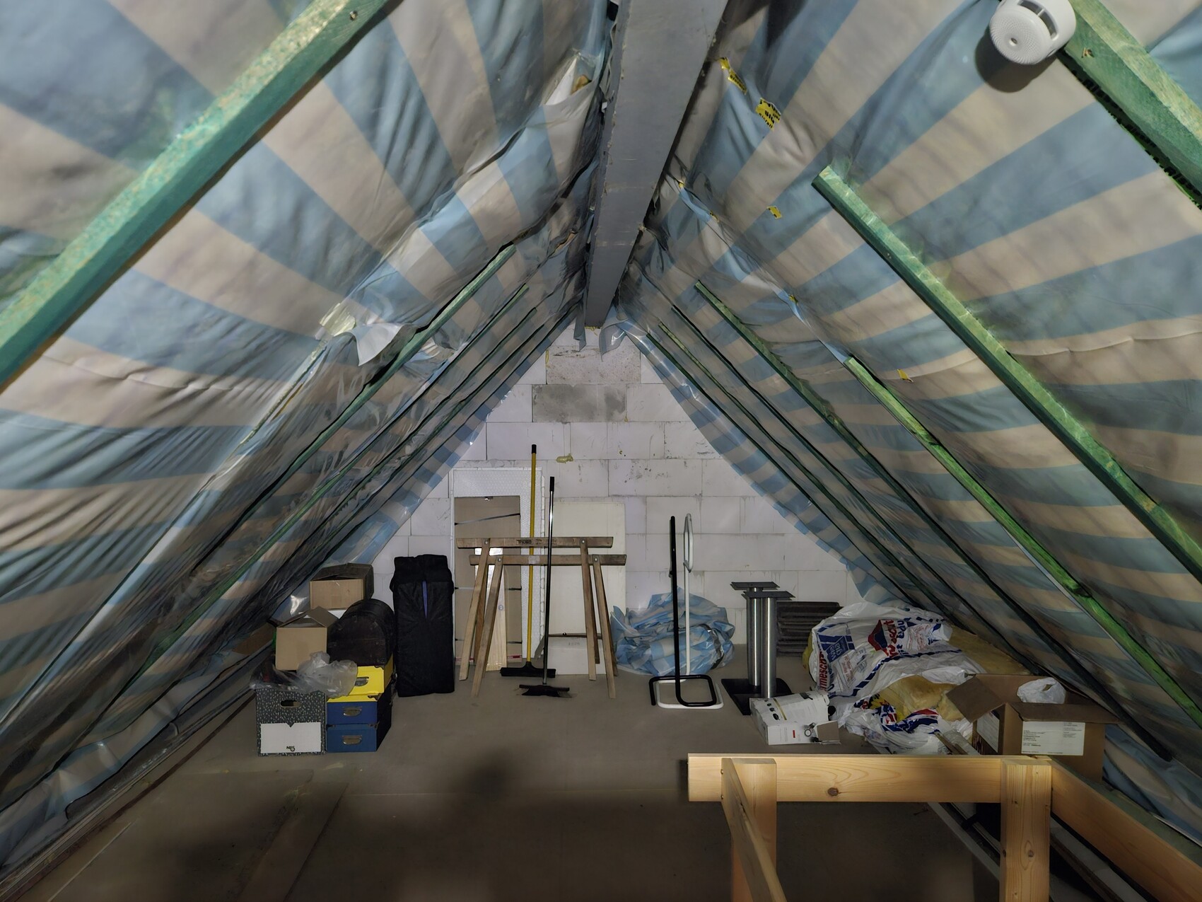

Hi zusammen,
habe mir vor 6 Monaten mein erstes Eigenheim gekauft und jetzt schauen wir gerade wo was zu machen ist. Aufgefallen ist uns, dass es auf dem Dachboden sehr kalt ist (So 2-5 Grad mehr als Außentemperatur, aber 10-15 Grad weniger als Innentemperatur).
Es scheint an den Seiten mit 13-20cm (je nachdem wo man misst / wie stark gedrückt ist) Glaswolle gedämmt zu sein aber an ein paar Stellen etwas ausgelassen / heruntergefallen zu sein. Aus eurer Erfahrung, wie viel % Heizkosten kann ich sparen / was ist sinnvoll zu machen?
a) Nur die undichten Stellen dicht machen
b) Nochmal 10-15cm mehr drauf
c) Anderes Material (wobei Steinwolle etc. ja nicht so viel dichter ist laut Internet)
d) irgendwas, was ich noch gar nicht auf dem Schirm habe? (Steinwände, Boden)

Sieht ehrlich gesagt ein bisschen so aus als hätte es dort Probleme mit Feuchtigkeit gegeben ? Sieht nach Wasserflecken aus. Eventuell wurde deswegen dort die Dämmung entfernt?
Die Dämmung sollte zudem nicht stark gedrückt sein und die Folie sollte eigentlich luftdicht verklebt sein. So sollte es definitiv nicht sein. Insofern alles trocken bleibt würde ich mir keine Sorgen machen. Ich würde es aber aktiv beobachten und prüfen ob da immer noch Feuchtigkeit anfällt. Je nach Folie sollte die Glaswolle einen gewissen Abstand haben, damit die Glaswolle eine Hinterlüftung hat und abtrocknen kann.
