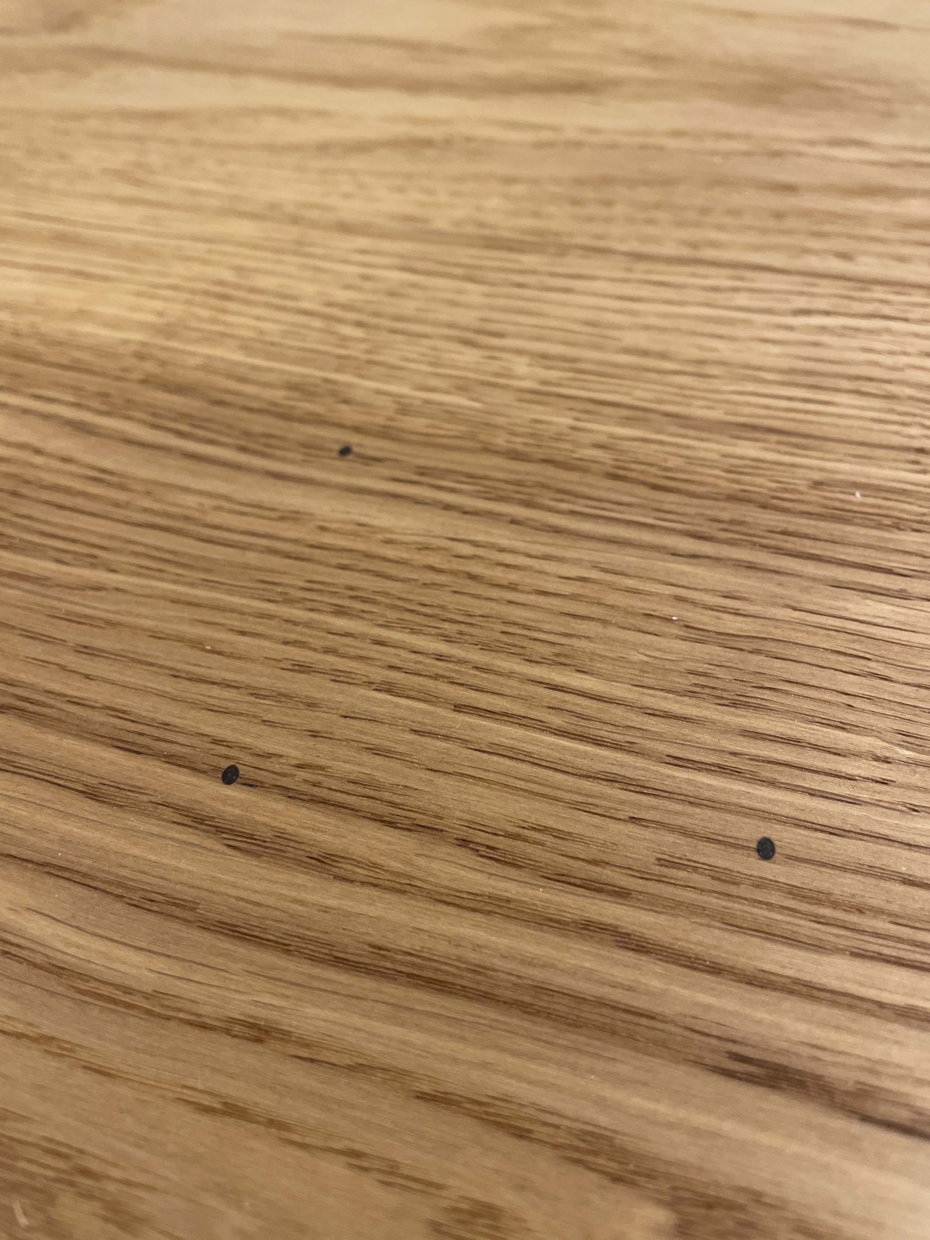

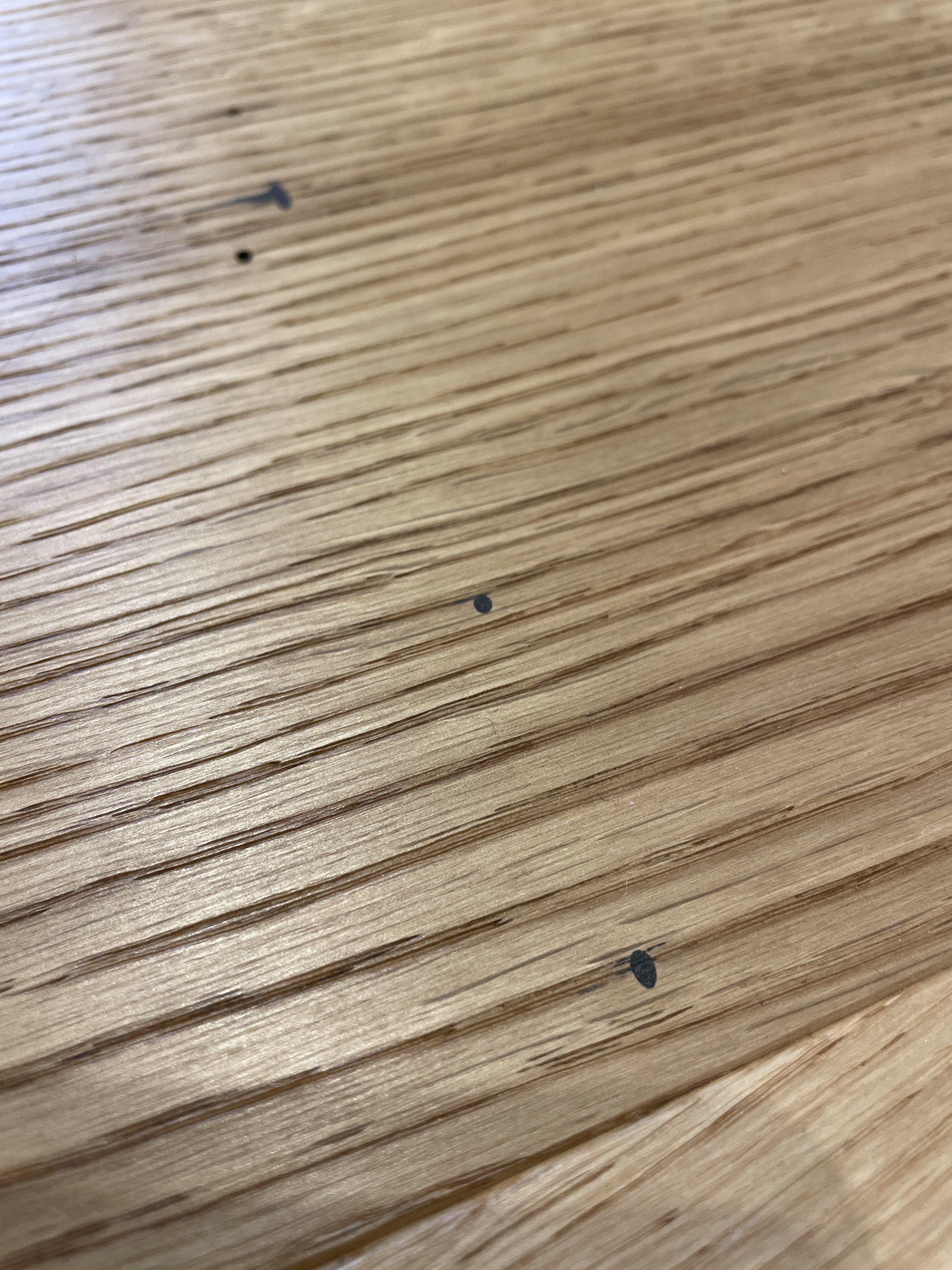

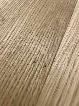

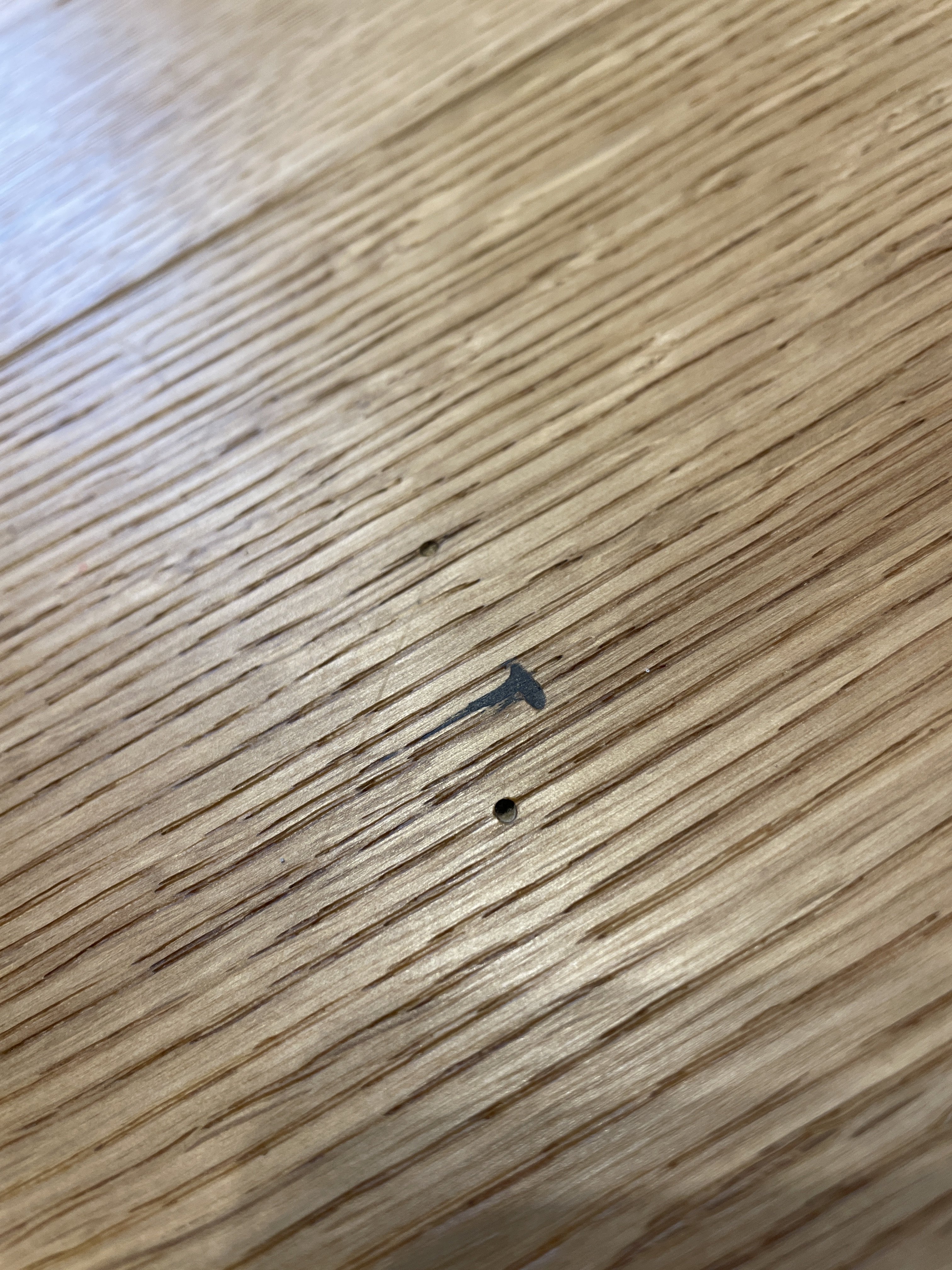

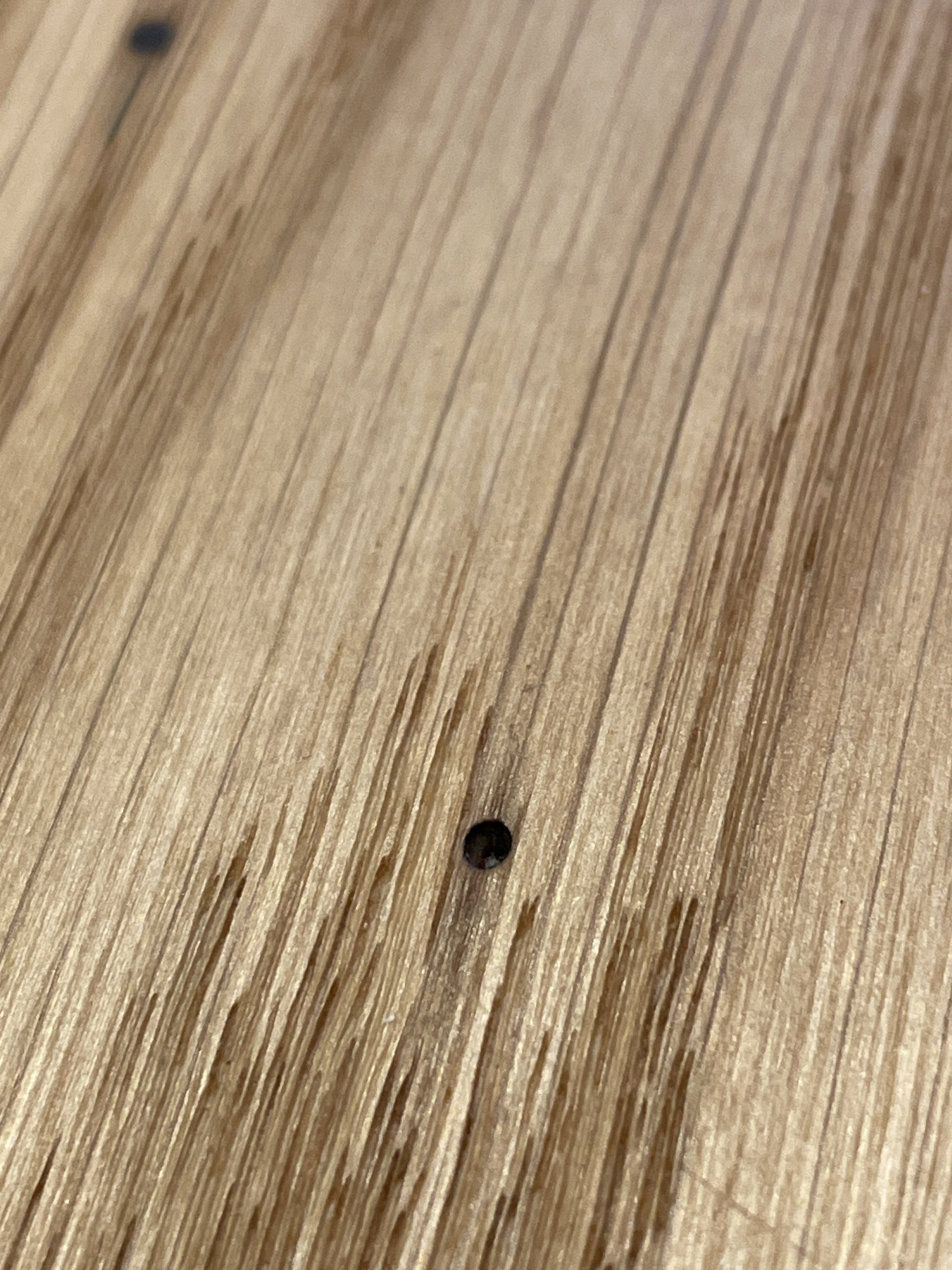

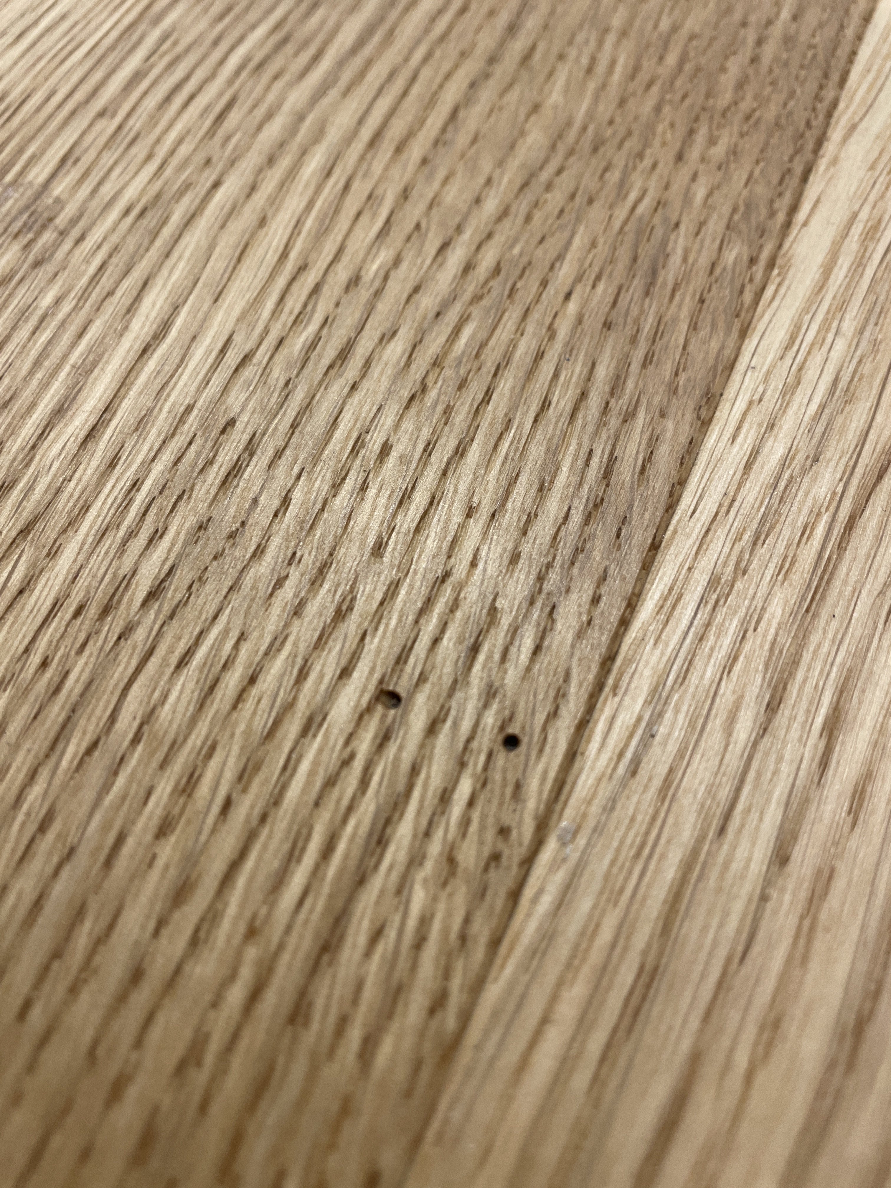

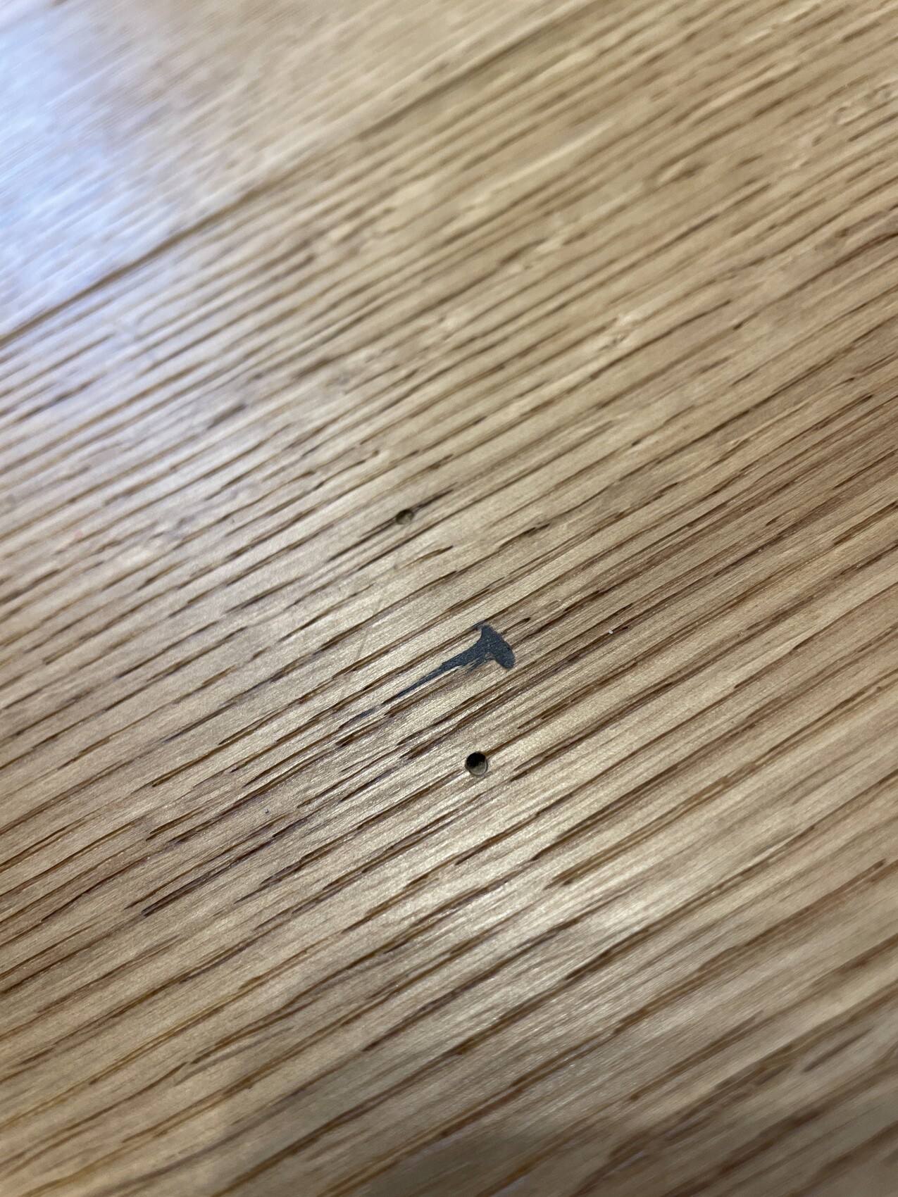

Hallo miteinander,
wir haben ein Haus gekauft und vom Parkettleger 120 qm neuen Parkett (Joka Landhausdielen Eiche astig) verlegen lassen. Das Parkett ist super schön und fachmännisch verlegt (verklebt), allerdings fiel uns in den letzten Wochen, bei genauerem Hinsehen, auf, dass ein Großteil der Dielen kleine Löcher im Holz hat; wie sie bei holzwurmbefall entstehen. Ein Teil der Löcher ist zugekittet, ein anderer Teil nicht.
mich gehe davon aus, dass die Löcher zum Teil zu klein sind, dass sie beim maschinellen Verkitten nicht erfasst wurden.
Also: ich gehe nicht davon aus, dass hier ein Holzwurm noch aktiv ist (haben auch keine Käfer gesehen, auch kein Mehl, und sowieso kommen die Dielen ja entsprechend behandelt vom Händler..) Aber vermutlich war der Holzwurm mal drin und nun stört mich schon, dass so viele Löcher vorhanden sind. Da schlupft ja auch überall der Dreck rein. Und natürlich haben wir sehr sehr viel Geld für diese 120qm neuen Holzboden bezahlt! Ca. Die Hälfte der Dielen ist betroffen.
Daher meine Frage: ist das ein Mangel, den wir berechtigterweise beanstanden können? Oder bewegt sich das im Rahmen der „Toleranzen“ / „Fehlstellen“?
wenn ja: Über den Parkettleger oder direkt bei Joka?
Ich freue mich über ein paar Meinungen.
liebe Grüße

Beim nächsten Mal würde ich empfehlen vor der Abnahme genau hinzusehen und nicht erst Wochen später, wenn der Handwerker die kompletten 120m² verklebt und damit letztlich Fakten geschaffen hat. Wenn das 50% der verlegten Fläche betrifft, hätte das auch bereits im ersten Raum auffallen können, da wäre vielleicht noch was zu retten gewesen.
Entweder die Dielen austauschen oder die "schlimmsten" Exemplare dort verlegen, wo ohnehin Möbel hinkommen...
Ich glaube kaum, dass für die paar winzigen Fehlstellen jetzt noch mehr herausspringt, als ein kleiner Nachlass vom Hersteller...
K a t j a
14.12.24 06:59
Holzwurm im Holz ist m.E. kein kleiner Mangel. Das sowas überhaupt verkauft wird, finde ich als Kind zweier Tischler-Eltern grotesk. Schade, das die Sache erst so spät auffällt.
Gerddieter
14.12.24 12:46
Ne das geht gar nicht - ihr habt ja nicht 2. Wahl vereinbart beim Material oder?
Da würde ich schon mal ein größeres Fass aufmachen....
GD
MachsSelbst
14.12.24 15:06
Dann am besten gleich Vinyl legen lassen, wenn das Parkett im Container gelandet.
Naturprodukte sind Naturprodukte, man schmeißt nicht eine ganze Eiche weg, nur weil da Wurmlöcher drin sind.
