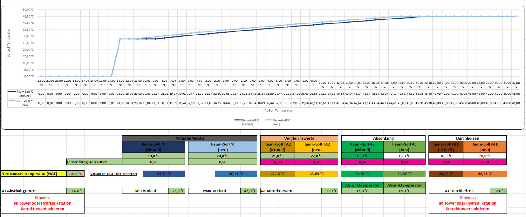

Das ist im Moment als Heizkurve eingestellt:
Nachts ab 03:30Uhr die hellblaue Linie bis Morgens 06:00 Uhr damit es im Badezimmer etwas wärmer wird (für die Ehefrau) Morgens. Ist besser für den Haussegen!
Bei richtig kalten Temperaturen muss man halt sehen, ob die Heizkurve dann noch passt oder anders eingestellt werden muss. Doch erstmal würde ich mit der Wunschraumtemperatur höher gehen wollen.

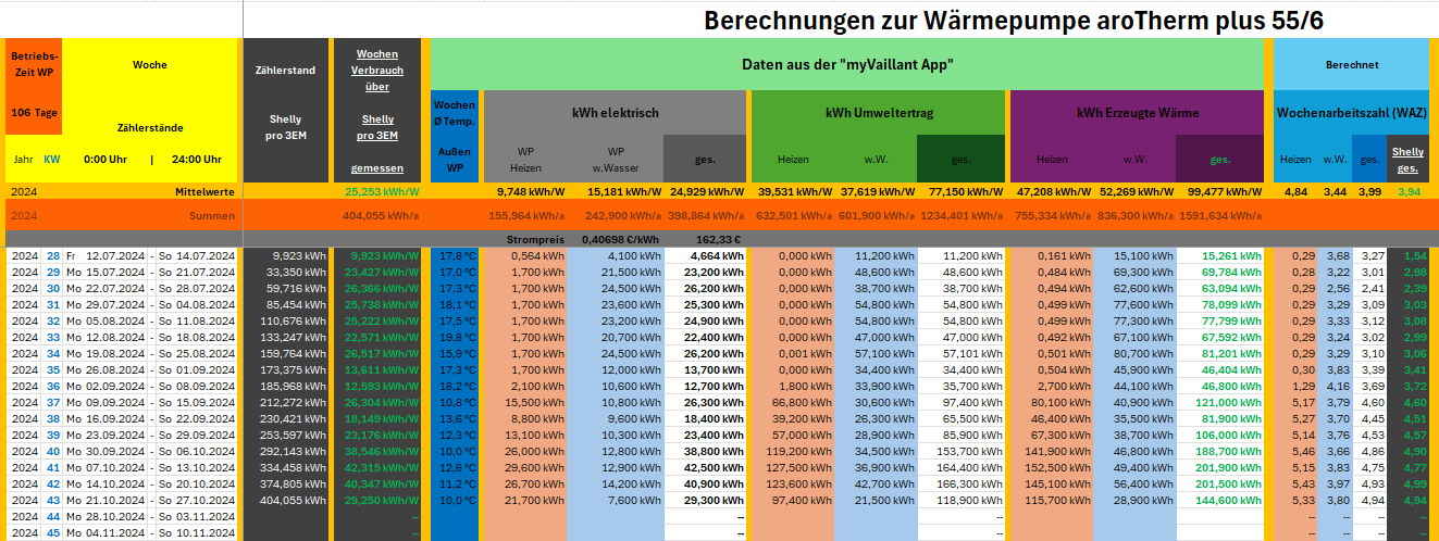

Wochenweise schreibe ich im Moment die Daten auf, Parameteränderungen immer Montagsmorgen.
>> aktuelle Woche nicht vollständig, sollte klar sein.
Die schlechten AZ der ersten Wochen, war ein Fehler in der Zirkulationsleitung, Eigenzirkulation als Energievernichtung, somit musste jeden Tag fast komplett WW gemacht werden.

Zur Zeit haben wir nun im Oktober einen gesamt COP von 4,2 , Heizung 4,9 und WW 2,9. Der COP beim Warmwasser ist seit Änderung der Warmwasserproduktion von Nachts auf Nachmittags von ca. 2,7 auf ca. 3,3 gestiegen, umgestellt habe ich vor einer Woche.
WAZ......................Heizen............warm Wasser........gesamt.............Wochen-Temp.
30.09-06.10............4,5........................2,6...........................3,7.........................9,6
07.10-13.10............5,0........................2,7............................4,2.......................10,8
14.10-20.10.............4,9........................2,9...........................4,1........................11,2
21.10-27.10.............5,1.........................3,1..........................4,4.........................12,2..........Änderung Parameter Warmwasser
28.10-.........................5,1.........................3,3..........................4,5.........................12,3..........Integral auf -100
Unsere Heizkurve ist zur Zeit nur noch bei 0,2 , damit haben wir im ganzen Haus immer noch 21 Grad, die Werte vom hydraulischen Abgleich sind eingestellt und alle Heizkörperventile komplett auf.
Das Integral habe ich jetzt auf -100 gesetzt, keine Absenkzeiten. Von den Takten geht es eigentlich immer noch, zur Zeit im Schnitt 10-12/Tag, bei einer Gesamtlaufzeit von 142h/291 Ein-Aus-Zyklen.
