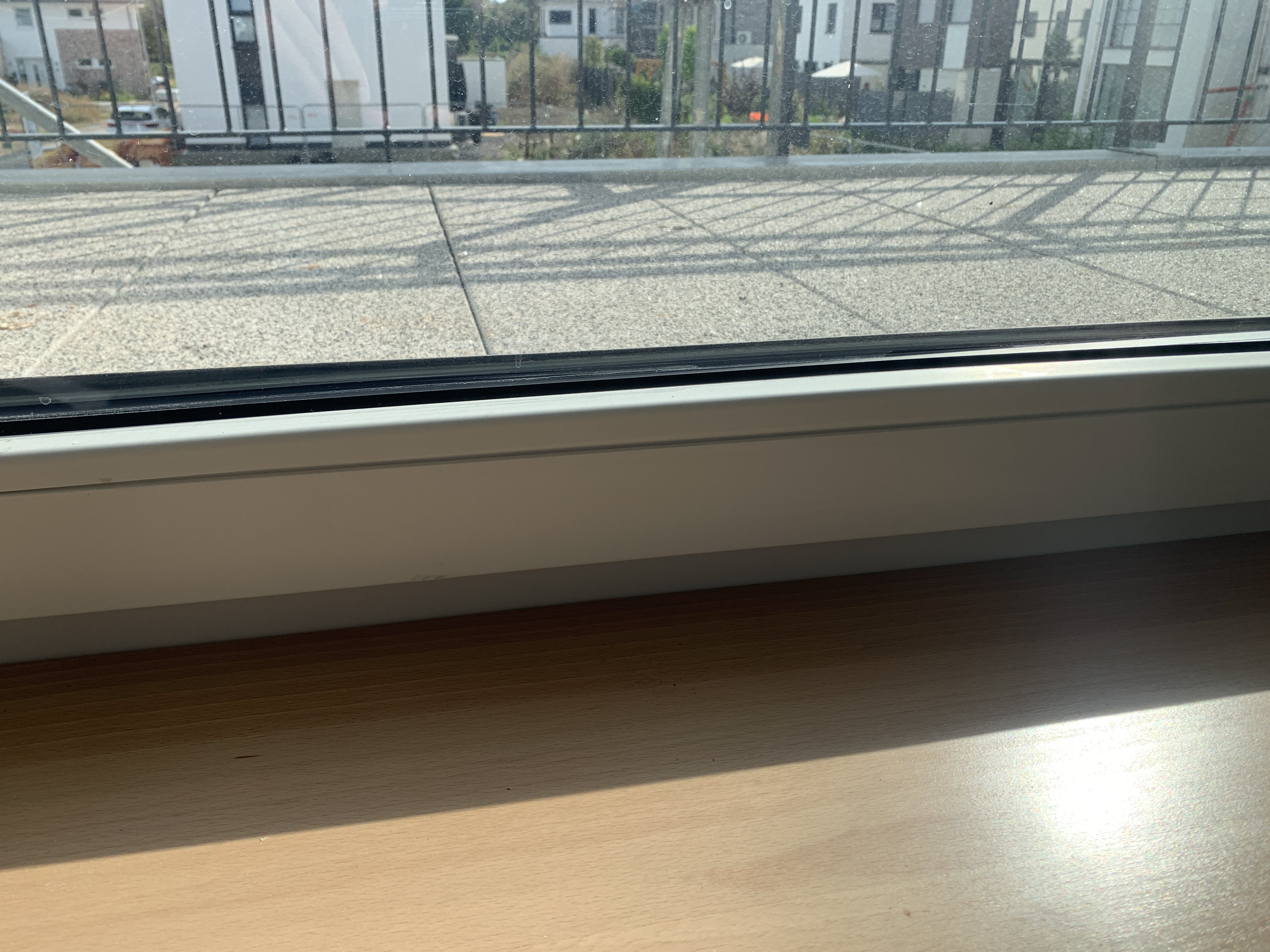

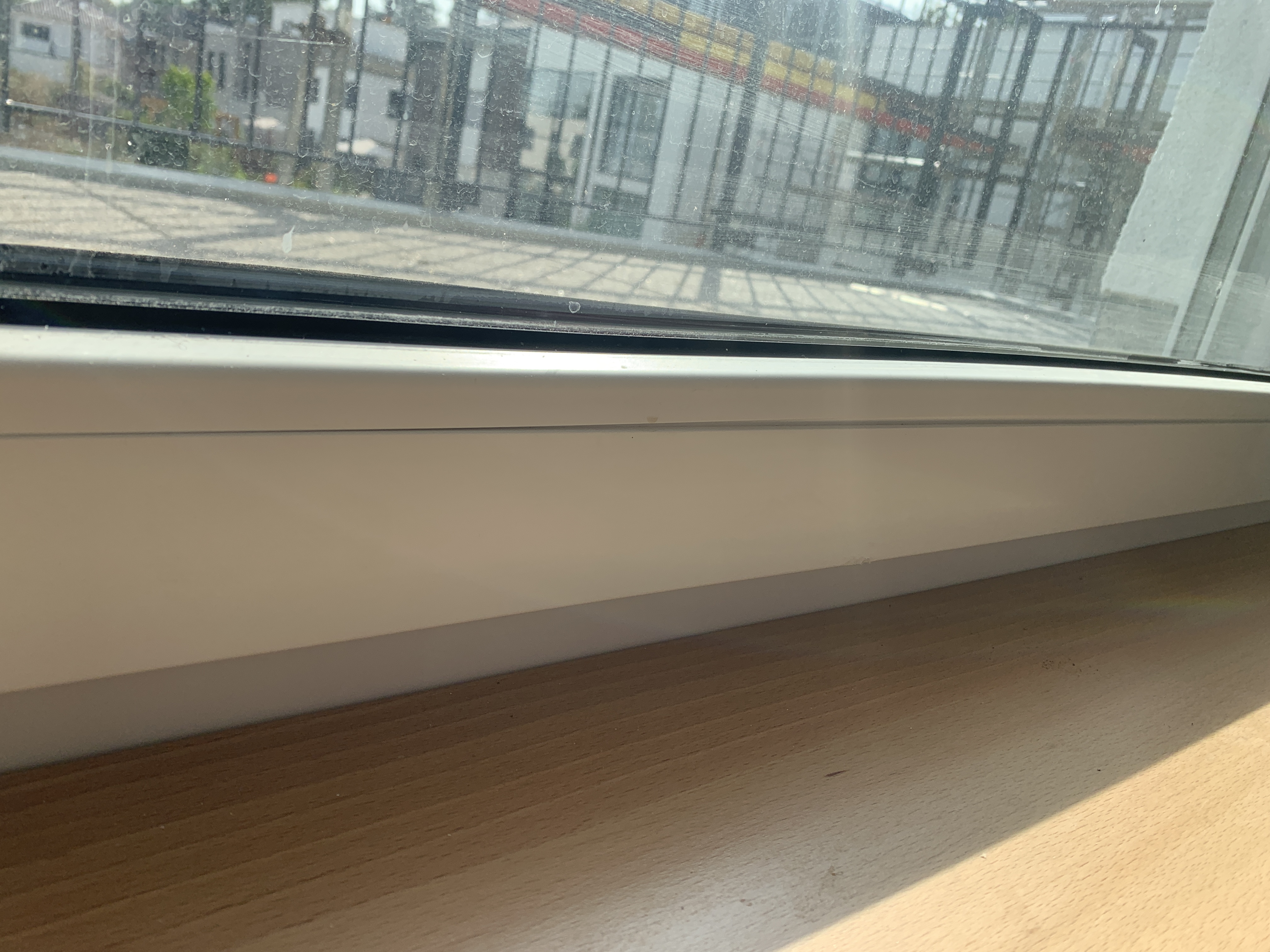

Guten Morgen zusammen!
Wir bereiten uns derzeit auf die Hausübergabe vor und suchen somit grade sämtliche große und kleinen Fehler, die wir ansprechen bzw. nicht abnehmen wollen.
Eine Sache bereitet uns große Sorgen: die Fenster. Wie ihr erkennen könnt, dehnt sich an nahezu allen Fenstern die Nut im unteren Bereich des Rahmens (innen) bogenförmig nach oben.
So etwas habe ich noch nie gesehen und kann es aktuell gar nicht einordnen. Kann jemand Erfahrungen damit und kann was damit anfangen?
Danke für Eure Hilfe!

hier wurden scheinbar die Glasleisten 1-2mm zu lang abgeschnitten. Daher biegen sie sich nach oben hin durch. Das gleiche kann übrigens auch seitlich und oben passieren. Entweder werden die Glasleisten bei der Abnahme wieder festgedrückt oder müssen nachträglich nochmal etwas gekürzt werden.
Wie sich das auf die Abnahme auswirkt kann ich dir aber nicht sagen.

Deine Antwort erleichtert mich. Meine erste Recherche hat mich zu Hitzeschäden gebracht, was plausibel wäre, da es in den letzten Tagen wirklich sehr sonnig und heiß war. Das könnte den Kompletttausch der Fenster bedeuten, wenn ich’s richtig verstanden habe.

für mich sieht es anhand der Bilder nicht so aus, als hätten sich die kompletten Rahmen der Fenster verzogen. Hast du das mit einer langen Wasserwaage mal kontrolliert, ob sich hier im Rahmenprofil zusätzlich ein Bauch bildet?
Ich tippe immer noch auf unsauber / zu lang gefertigte Glasleisten. Nichts dramatisches, was sich nicht mit einer guten Kappsäge mit scharfem Sägeblatt oder einer Feile anpassen lässt.

Nein, habe noch nichts kontrolliert. Die Verbiegungen sind mir gestern beim Durchgehen zum ersten mal aufgefallen und nun versuche ich erst mal, mir eine Meinung zu bilden.
Beim nächsten Mal werde ich nachschauen und auch genau dokumentieren, an welchen Fenstern diese "Schäden" vorliegen.
Übergabe ist in der ersten Septemberwoche...
