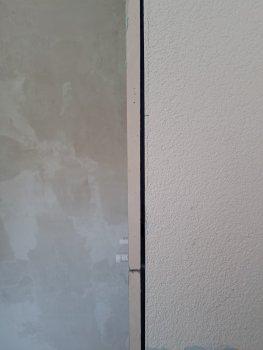

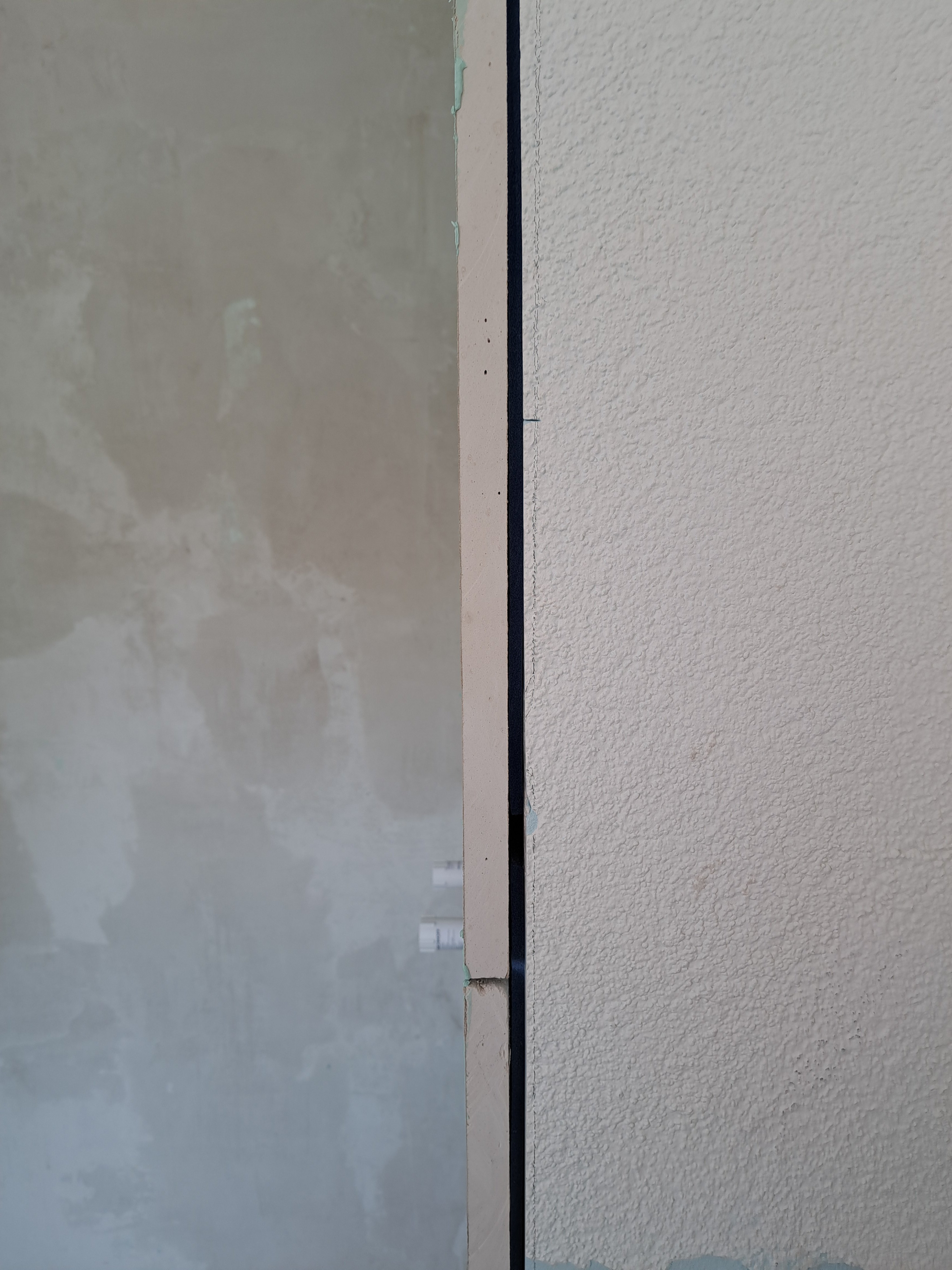

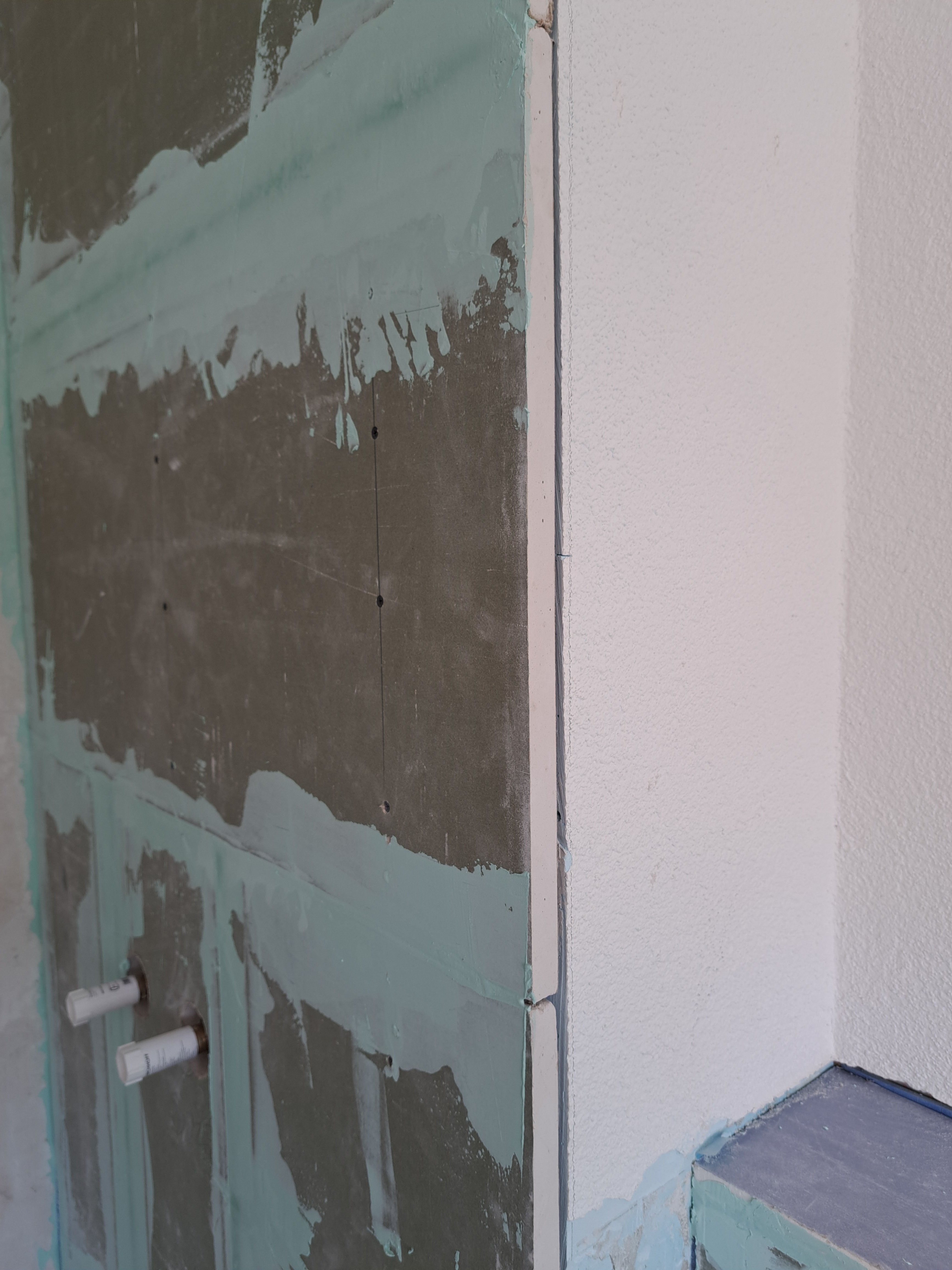

bei der Renovierung des Badezimmers wurde ein Teil der Gipswand entfernt. Die neuen massiven Gipsplatten (20 mm) wurden angebracht und das flexible Band wurde zwischen der Gipswand und den Platten verlegt (siehe Fotos).
Baustellenwand: grüne Rigipsplatten-Überputz, Schraubenfugen, zwei Rohranschlüsse unten links.
Nahaufnahme eines vertikalen Spalts zwischen einer gläsernen Fläche links und rauer Wand rechts.
Die neuen Fliesen werden auf den Platten verlegt, die Gipswand wird neu gespachtelt und mit Rollputz behandelt. Nun stellt sich die Frage, wie wir mögliche Risse im Rollputz vermeiden können. Würde es helfen, ein Gewebe bzw. Gewebe-Eckwinkel zur Verstärkung der Fuge zu verlegen?
Danke.

Irgendwie kann ich deiner Erklärung nicht folgen. Was wird jetzt genau gefliest und was wird nur mit Rollputz versehen? Die GK Platten sind verspachtelt wie man sieht. Die richtige Spachtelmasse ist ja schonmal verwendet worden (die grüne). Warum stehen die GK-Platten von dieser ?Laibung? ein paar Millimeter ab?

Die weiße Wand war früher größer und wurde abgekürzt. Da die neuen Fliesen komplett auf den Gipskartonplatten verlegt werden, musste die Wand an die Platten hinten stoßen.
Jetzt ist die Frage wie ist hier einen guten Anschluss zu schaffen damit diese 3-7 mm Fuge flexibel ist und keine Risse an der Stelle entstehen können, wenn darauf Rollputz ist.
Der Rollputz kommt natürlich an die weiße Wand.
Die Idee ist Eckgewebe am Stoß Wand/Platten auszuführen und die Fuge dazwischen sowie Rollputz so gut wie möglich zu armieren.
Ich bin davon ausgegangen, dass sich die Platten immer bewegen können, die Gipswand steht und dann gibt es Problem mit Rissen am Stoß in der Zukunft...

Mittlerweile habe ich ein bisschen recherchiert und Rigips AquaBead Flex gefunden. Es handelt sich um eine Band (85 mm breit), die als Kantenschutz verwendet werden kann. Die Band ist flexibel und hoffentlich übernimmt sie die Kräfte, wenn die Gipsplatten sich bewegen. Die Fuge selbst (unter der Band) würde ich mit grüner Masse ausfüllen. Eine flexible Band ist bereits in der Fuge verlegt.
