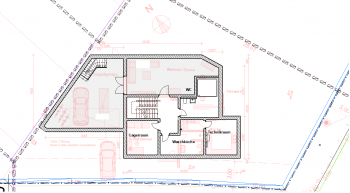

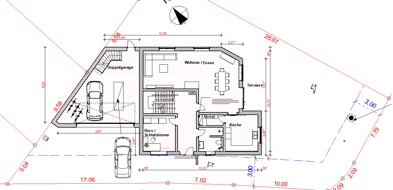

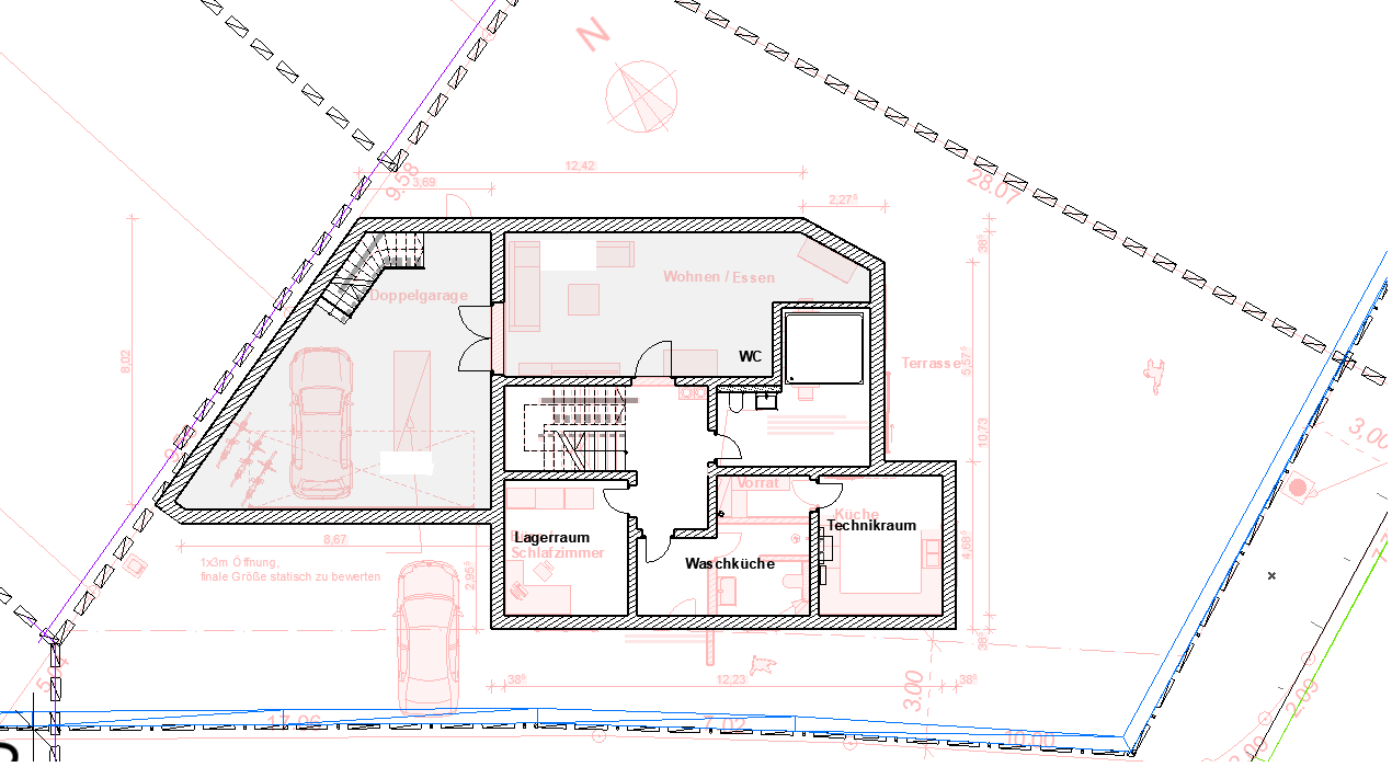

ich befinde mich derzeit in der Planung eines Einfamilienhaus, Unterkellert mit Garage. Als thermische Hülle wird das Haus inkl. Keller betrachtet. Die Garage schließt direkt am Haus an und soll vollständig unterkellert werden. Meine Frage an dieser Stelle: Wie kann hier am besten eine thermische Trennung erfolgen, ohne zwei separate Gebäude aufzubauen? Mein erster Gedanke war, die Bodenplatte und die beiden Decken via XPS thermisch zu entkoppeln und mit Niro Stahl (z.B. Edelstahl) zu koppeln (ähnlich wie Isokörbe) um Setzungen zu vermeiden.
Was ist eure Meinung? Wie würde man es technisch am besten realisieren? Über konstruktive Hilfe würde ich mich sehr freuen!
Viele Grüße
Grundrissplan eines Hauses mit Garage, Wohnzimmer, Küche und Terrasse
Grundriss eines Hauses mit Garage, Wohn-/Essbereich, Küche, WC und Terrasse.

Ich habe auch lange darüber gegrübelt, aber die einfachsten, saubersten Varianten sind:
  • Du nimmst die Garage doch vollständig in die thermische Hülle des Gebäudes
  • Du trennst die zwei Teile komplett, und zwar ohne jegliche (starre) Verbindung
Wir haben uns für die Variante 2 entschieden – hatte auch „Angst“ von Setzungen, bisher ist aber davon nichts zu sehen (erwarte auch keine – hängt jedoch natürlich auch von deinen Bodenverhältnissen). Kniffelig dabei ist die Abdichtung (bei erdberührten Bauteilen), denn du willst nicht Wasser dazwischen haben – bei uns wurde so gelöst, dass Fugenbänder in die Bodenplatte & Wände eingearbeitet worden sind, sodass eine umlaufende Sperre gegeben ist. Muss aber dann auch auf der oberen Seite geführt werden, sprich eine saubere Abdichtung des Übergangs im Dachbereich.
Theoretisch könnte man zwischen beide Baukörper auch EPS oder PUR nehmen, um ggf. die notwendige Dämmdicke zu reduzieren, muss aber während der Bauphase peinlichst abgedichtet sein, sonst wird Wasser schon ein Weg finden. Daher bin ich bei XPS geblieben.
Harakiri
10.03.24 13:01
Obwohl, in deinem Fall wäre vielleicht auch überlegenswert, das Kellerteil der Garage in die thermische Hülle zu nehmen und die Decke (sofern höhentechnisch möglich) mit XPS Platten als Schalung für die Bodenplatte der Garage auszuführen.
Die Probleme mit der Abdichtung bleiben soweit gleich, aber du hättest überhaupt keine Sorgen bzgl. Setzungen, denn die Garage würde trotzdem letztlich auf dem Hauptfundament liegen.
Die Treppe macht es aber dann wiederum schwierig...
