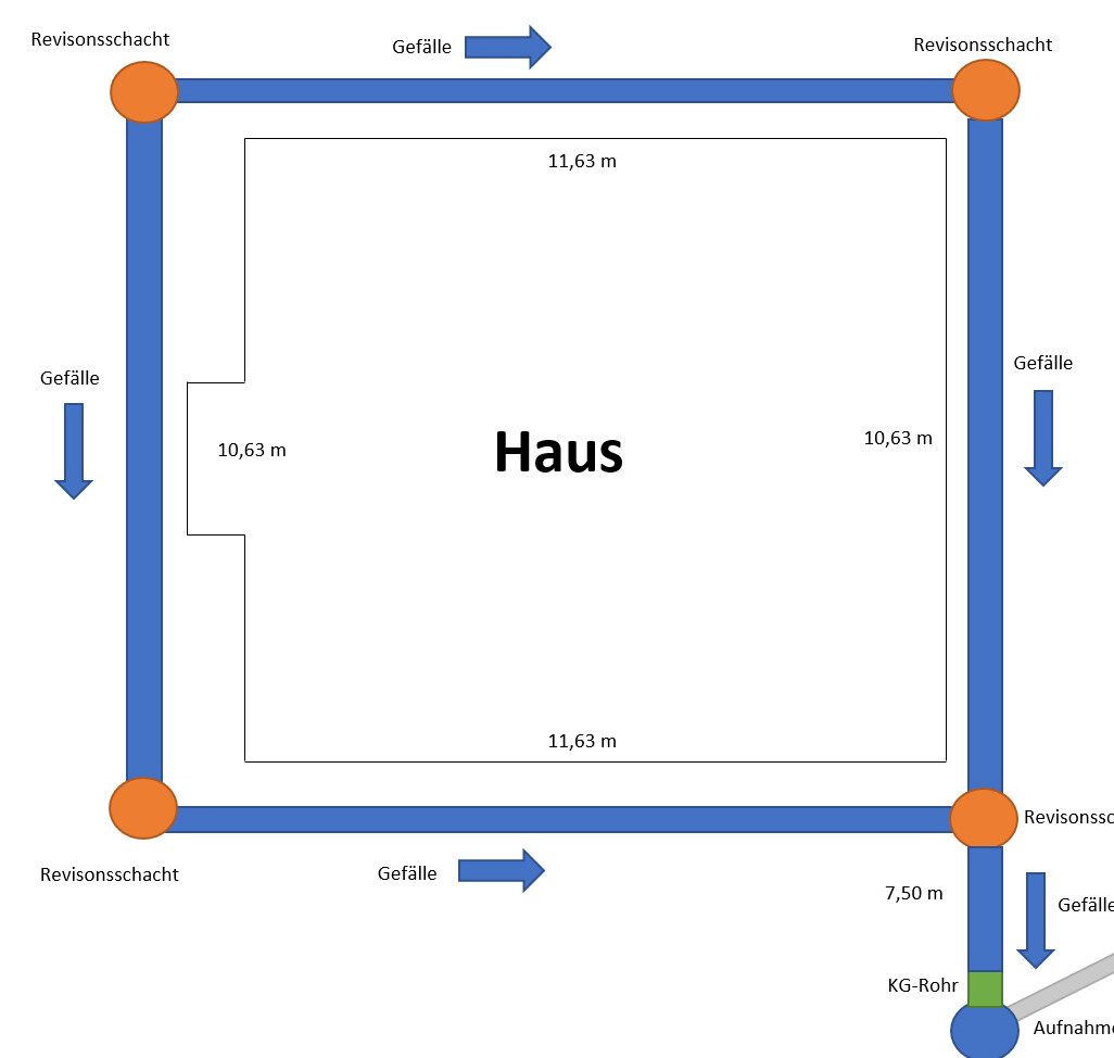

durch drückendes Grundwasser haben wir dieses Jahr Grundwasser, dass über die Bodenplatte gestiegen ist und sich an einer Seite des Hauses dadurch die Außenwand vollgesogen hat, so dass wir innen Ausblühungen haben.
Ich möchte jetzt eine Drainage nachträglich selbst verlegen. Bei der Planung und Durchführung stellen sich mir allerdings noch zwei Fragen und vielleicht kann sie mir hier jemand beantworten.
1. Muss das Drain-Rohr direkt unterhalb der Kante zur Bodenplatte gesetzt werden oder kann es auch ca. 1 Meter entfernt sein? Hintergrund ist, dass wir einen Kapitänsgiebel haben und ich ansonsten zwei zusätzliche Kontrollschächte setzen müsste. Eine Zeichnung habe ich beigefügt. Beachtet hierzu die linke Seite.

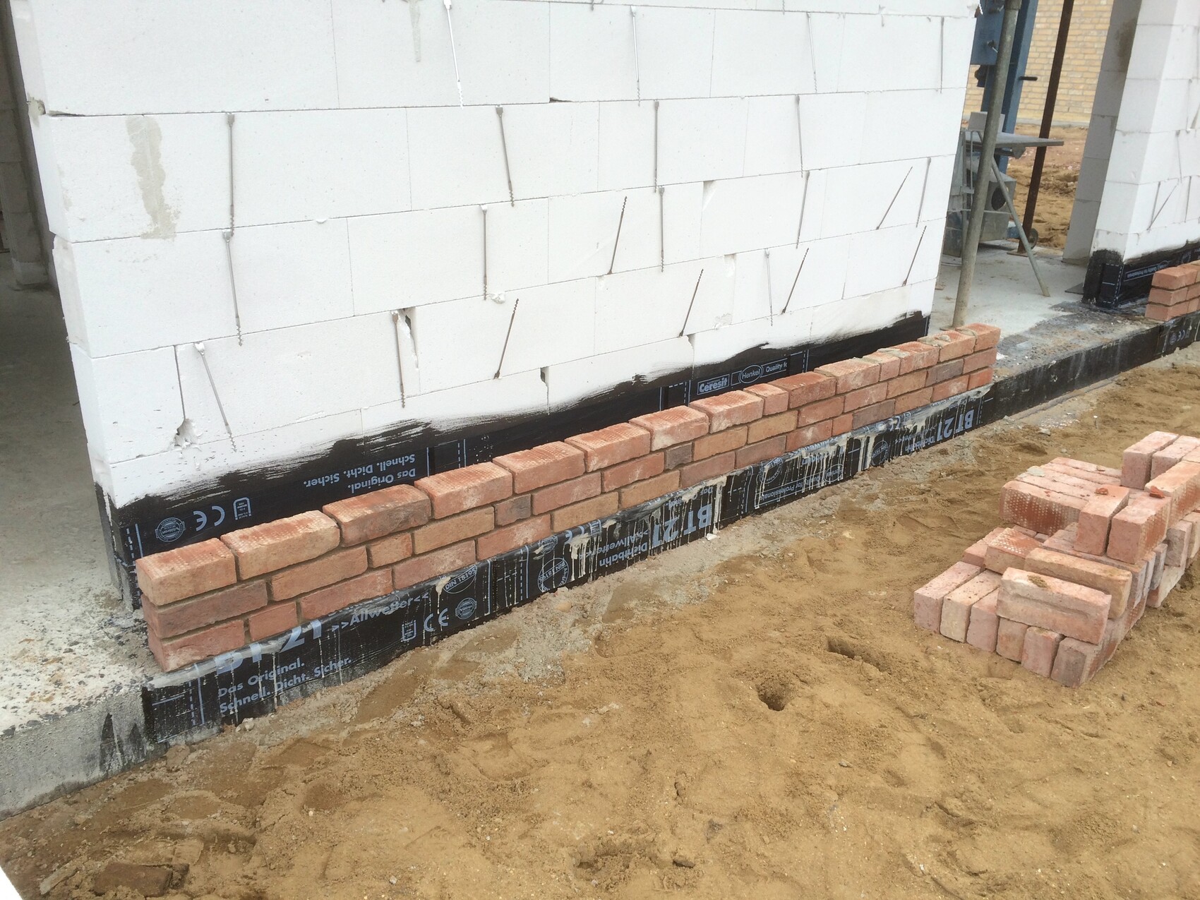

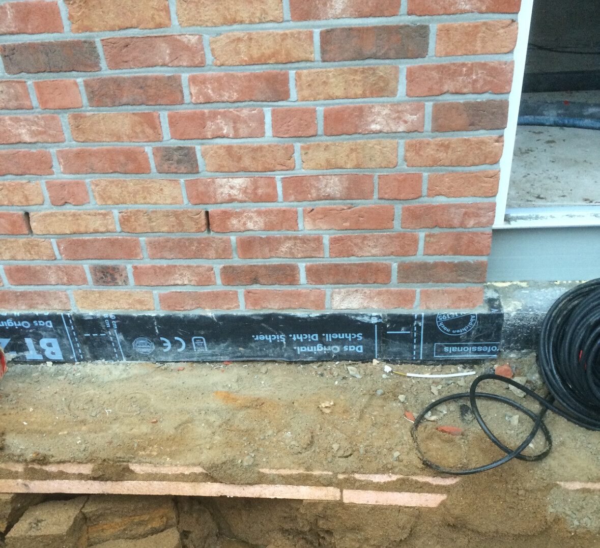

2. Beim Graben habe ich eine rosa Styropor-Platte "gefunden". Diese dient meiner Laienmeinung nach als Frostschutz für die Bodenplatte. Ist diese Platte an die Bodenplatte ran-, runter- oder raufgelegt? Wo sitzt diese genau? Für mich sieht es so aus, also ob die rosa Platte unterhalb der Bodenplatte liegt. Also die eigentliche Frage ist aber die, wo muss das Drain-Rohr rangelegt werden, oberhalb/unterhalb der rosa Platte oder im Abstand dazu? Zwei Bilder habe ich hierzu auch angehängt.

du bist noch in der Bauphase nach deinen Bildern.
Ich würde sofort einen unabhängigen Bausachverständigen holen, um alle Ursachen und Wirkungen fachgerecht zu beurteilen und evtl. ändern zu lassen.

Leider sind wir nicht mehr in der Bauphase. Das Haus steht bereits mit Pflasterung etc. Ich muss das jetzt nachträglich machen. Und ja, wir haben keinen Keller.
