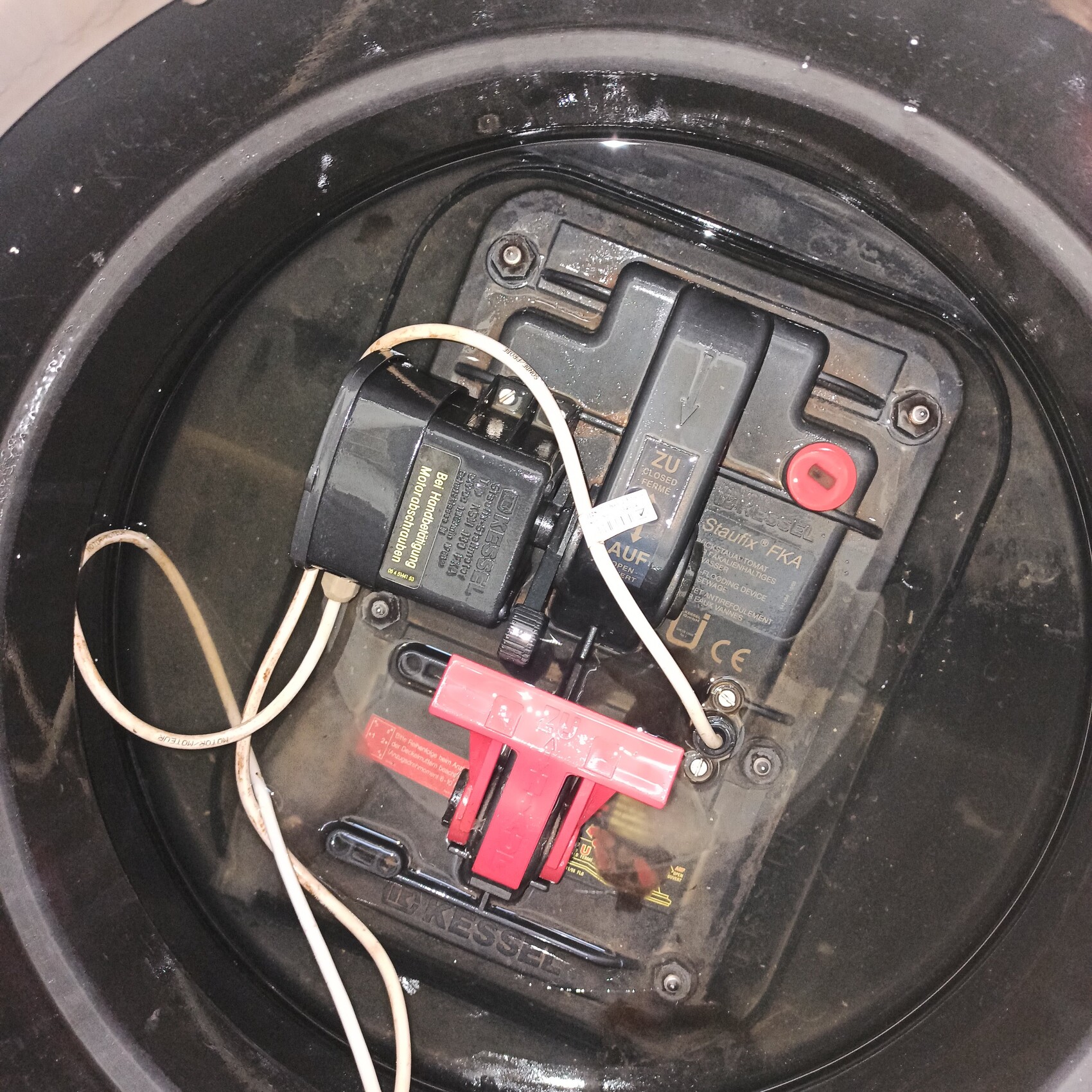

Ich habe letzte Woche einen Schacht im Keller geöffnet und dort stand das Wasser drin (siehe Foto).

So Leute ich hab ein Update. Bewaffnet mit dicken Gummi Handschuhen und mehreren Eimern habe ich das Wasser nahezu komplett raus bekommen. Ich pack das Foto hier dazu. ich vermute mal es ist eine Klappe und keine hebeanlage. Wer kennt denn so etwas? Muss das Wasser dort stehen? Muss ich das Ding Manuel öffnen?

Ok. Es ist ein Rückstauverschluss Staufix FKA von Kessel. Was mich beunruhigt ist das eigentlich oben das Wasser nicht stehen sollte. Nach den Werbebildern und Videos von Kessel sieht es zu mindestens so aus als ob nur im Inneren Wasser durchläuft und die Klappe zumacht damit nicht drückendes Wasser nicht in den Keller läuft. ich bin mir aber nicht sicher. Auf der Webseite sieht man ein Steuergerät mit Display. ich werde Morgen auf die Suche gehen nach dem Steuergerät.
Soweit ich weiß, sollten diese Geräte jährlich gewartet und gereinigt werden , das mal machen oder machen lassen, damit es im Fall der Fälle funktioniert.
Das ist der Schutz vor einem überschwemmten Keller, das Gerät baut niemand aus Spaß ein. Der nächste Starkregen könnte deiner sein
