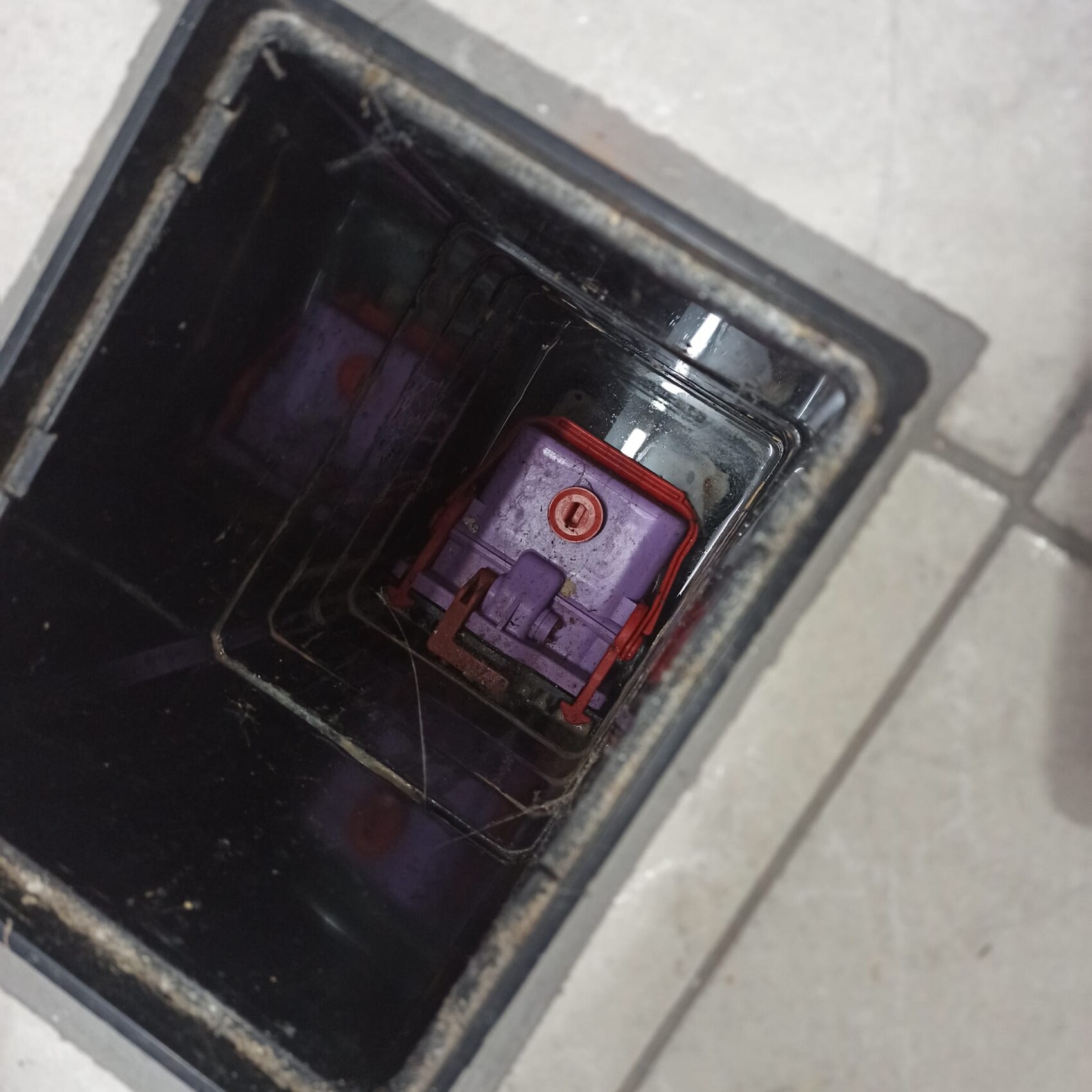

Hallo Leute,
wir haben uns ein Traumhaus gekauft, welches im Keller einen Wasserschaden hat. Leider kennen wir noch nicht die Ursachen. Ich habe letzte Woche einen Schacht im Keller geöffnet und dort stand das Wasser drin (siehe Foto). In den Bauplänen steht dass dort eine Hebeanlage sein muss oder eine Rückstauklappe. Ich glaube eher eine Hebeanlage, da der Schacht sich ca. 2.60m unter dem Revisionsschacht Schmutzwasser an der Straße befindet. Komischerweise riecht das Wasser nicht so wie es auf dem Foto aussieht, eher riecht es gut (Weichspüler?!) Im Keller befindet sich eine Waschmaschine, eine Dusche ein Waschbecken und eine Toilette welche Schmutzwasser produzieren können. Meine Frage ist ob das stehende Wasser so normal ist wahrscheinlicht nicht. Soll ich das Wasser dort abpumpen? Es gibt mitten in dem gleichen Raum ein Abflusskanal. Ich stelle diesen Abfluss auch als Foto hier rein. Dieser ist viel Tiefer und dort ist nur im untersten Teil Wasser etwa 5c bis 10cm. Er ist etwa 80 cm tief. Zusätzlich befindet sich nicht weit vom Schacht mit gut riechendem Wasser ein Abfluss als Trichterrohr. Dort steckt von der Luftwasser Wärmepumpe ein Kondensatrohr drin. Dieses leitet das Kondenswasser von der Wärmepumpe ab vermutlich. Leider musste ich feststellen dass das Wasser, bei diesem Abflussrohr extrem langsam abfließt. Kann ich bei diesem Abflussrohr mit einem Reinigungsgerät reingehen oder sollte ich aufpassen, da ich dadurch die vermutliche Hebeanlage kaputt machen kann?

Offener Schacht mit violettem Bauteil und rotem Rahmen im dunklen Innenraum

Zur Anlage an sich kann ich nichts sagen - aber das rechte Bild deckt sich mit unserem Abfluss im Heizungsraum / Waschküche. Das Teil hat eine Rückschlagklappe und ich achte immer drauf, dass da drin Wasser steht. Das kann auch gar nicht leer laufen - höchstens austrocknen...
Bei uns ist der Kanal UNTER der Höhe des Abflusses...
Wir hatten auch so etwas in unserem RH: weil es ein Wasserproblem vor unserer Wohnzeit dort gab, hat man den Betonboden im Keller geöffnet und dort eine Pumpe in einen eckigen Schacht reingestellt. Das Loch sah ähnlich aus wie das Deinige.
3 mal im Jahr wurde das dort stehende Wasser abgepumpt- das war auch sehr „blumig“ und weich riechend wie Du beschreibst. Es stand immer etwas Wasser drin. Ich denke mal, Schächte dürfen nicht austrocknen, sonst stinkt es .

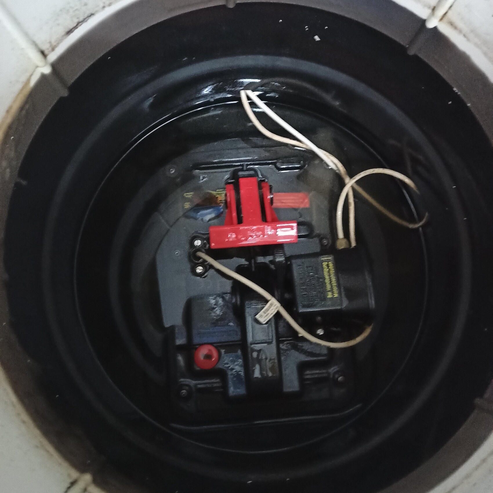

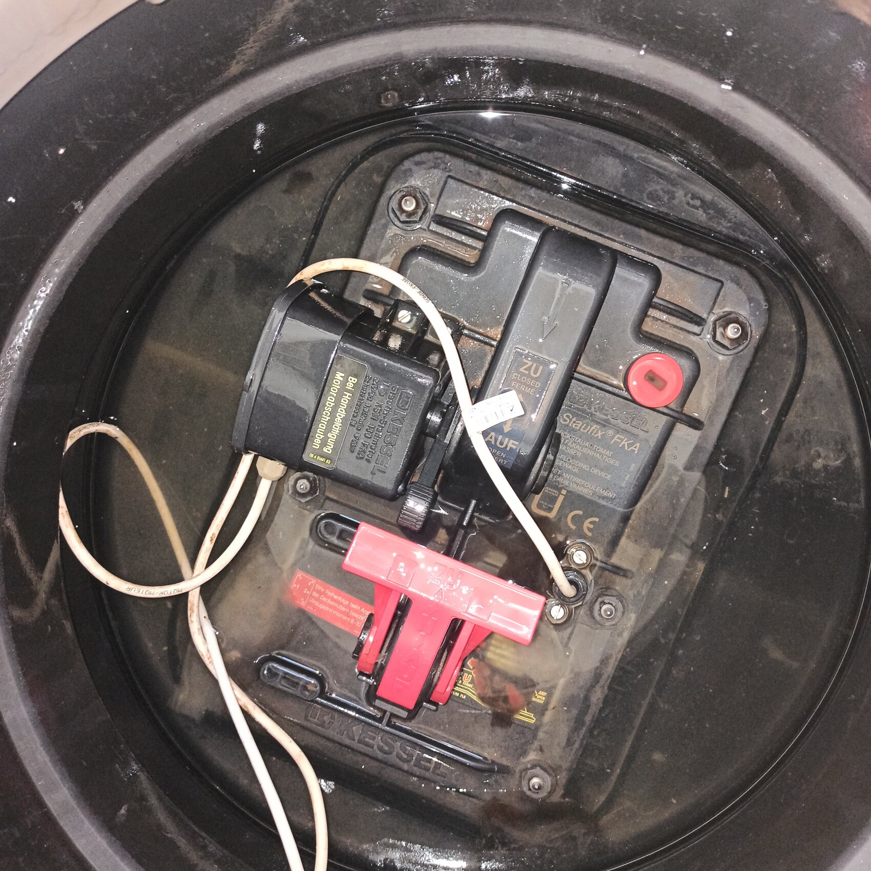

So Leute ich hab ein Update. Bewaffnet mit dicken Gummi Handschuhen und mehreren Eimern habe ich das Wasser nahezu komplett raus bekommen. Ich pack das Foto hier dazu. ich vermute mal es ist eine Klappe und keine hebeanlage. Wer kennt denn so etwas? Muss das Wasser dort stehen? Muss ich das Ding Manuel öffnen?
Innenseite eines runden Gehäuses mit Batterieeinheit, Kabeln und rotem Sicherungsclip.
Runder schwarzer Gehäuseinnenraum mit roter Haltevorrichtung, weißen Kabeln und Motor/Steuerteil.

Ok. Es ist ein Rückstauverschluss Staufix FKA von Kessel. Was mich beunruhigt ist das eigentlich oben das Wasser nicht stehen sollte. Nach den Werbebildern und Videos von Kessel sieht es zu mindestens so aus als ob nur im Inneren Wasser durchläuft und die Klappe zumacht damit nicht drückendes Wasser nicht in den Keller läuft. ich bin mir aber nicht sicher. Auf der Webseite sieht man ein Steuergerät mit Display. ich werde Morgen auf die Suche gehen nach dem Steuergerät.

Nida35a07.02.24 00:06
Soweit ich weiß, sollten diese Geräte jährlich gewartet und gereinigt werden , das mal machen oder machen lassen, damit es im Fall der Fälle funktioniert.
Das ist der Schutz vor einem überschwemmten Keller, das Gerät baut niemand aus Spaß ein. Der nächste Starkregen könnte deiner sein
