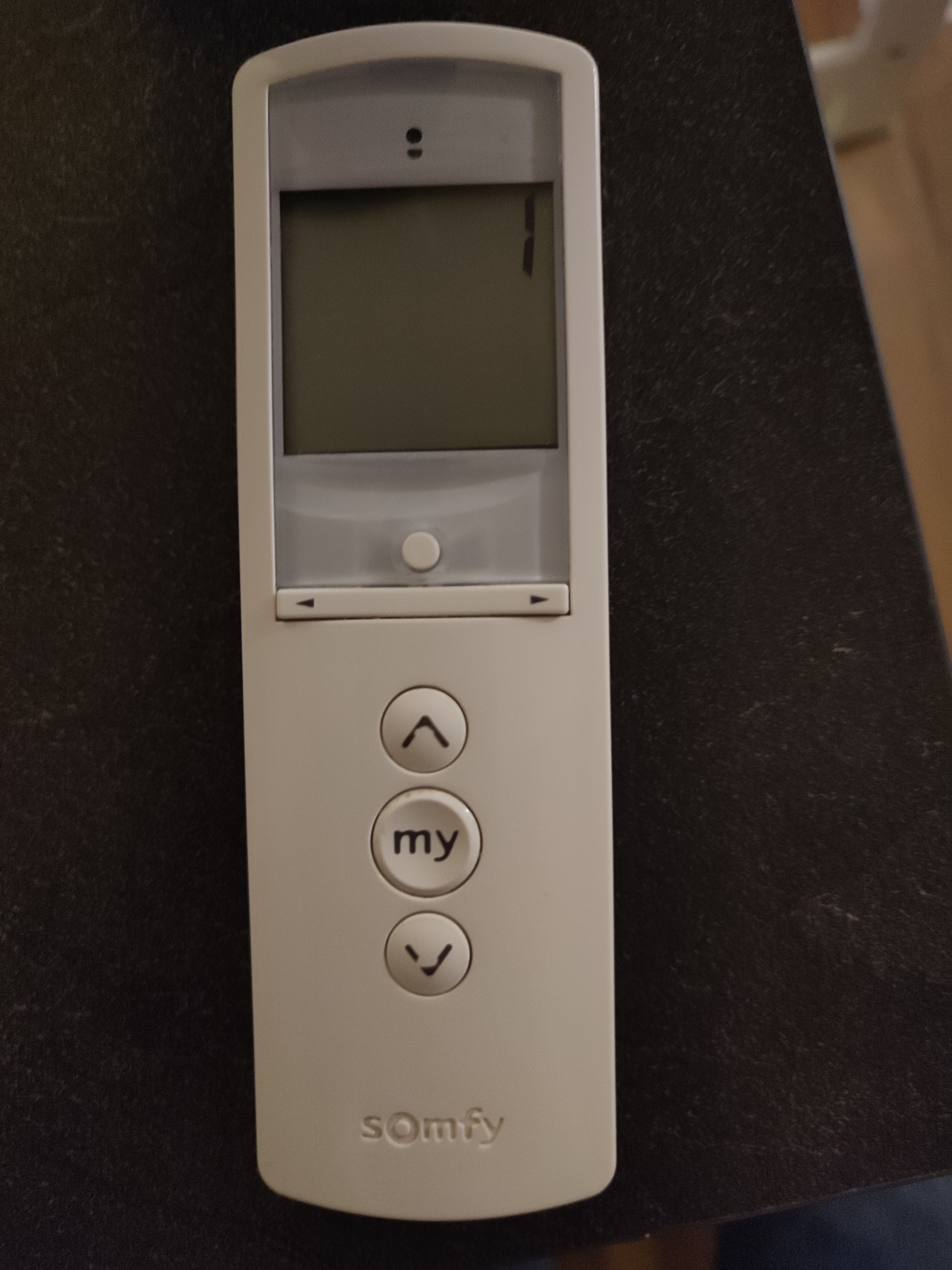

Hallo zusammen!
Wir haben im Erdgeschoss Rollladen mit Somfy Motoren verbaut. Mit der RTS 16 pure Fernbedienung hatten wir die Fenster 1-7 jeweils einem Kanal 1-7 zugewiesen. Diese hängen im EG alle auf einer Sicherung.
Nach dem Stromausfall vorige Woche hat es mir einige Einstellungen (Endlagen falsch) über den Haufen geworfen, wodurch ich einen Reset über doppelte Spannungsunterbrechung (2-10-2s) gemacht habe, wodurch sich die Endlagen wieder behoben haben, aber jetzt hat es mir auch die Kanäle auf der Fernbedienung zusammengewürfelt.
Ich habe jetzt auf Kanal 1 eine Gruppe mit R1 und R7 und auf Kanal 3 eine Gruppe mit den restlichen Rollläden. Ich weiß wie man einzelne Löschen/Hinzufügen kann, ich finde aber keine Möglichkeit wie ich so eine Gruppe auflösen kann? Ich kann diese Rollos nicht mehr einzeln ansprechen.
Ist hier ein Somfy Experte der sich damit auskennt?
LG Alex
Weiße Somfy-Fernbedienung mit Display und drei runden Tasten (Auf, My, Zu).

ich habe aktuell ein ähnliches Problem: mehrere RTS Oximo Rollladen auf einer Sicherung nur an eine Fernbedienung angelernt. Kann ich dieses Gruppe wieder auflösen ohne die Kabel für den Reset direkt an den Motoren abzuklemmen?
Für letzteres müsste ich die Rollladenkästen öffnen und die Wellen aushängen :-(
Hat Alex sein Problem einfacher lösen können?

Leider habe ich bis jetzt keine einfachere Möglichkeit gefunden. Das blöde ist wirklich das nach dem Reset alle auf einen Kanal liegen und nicht random verteilt werden.
