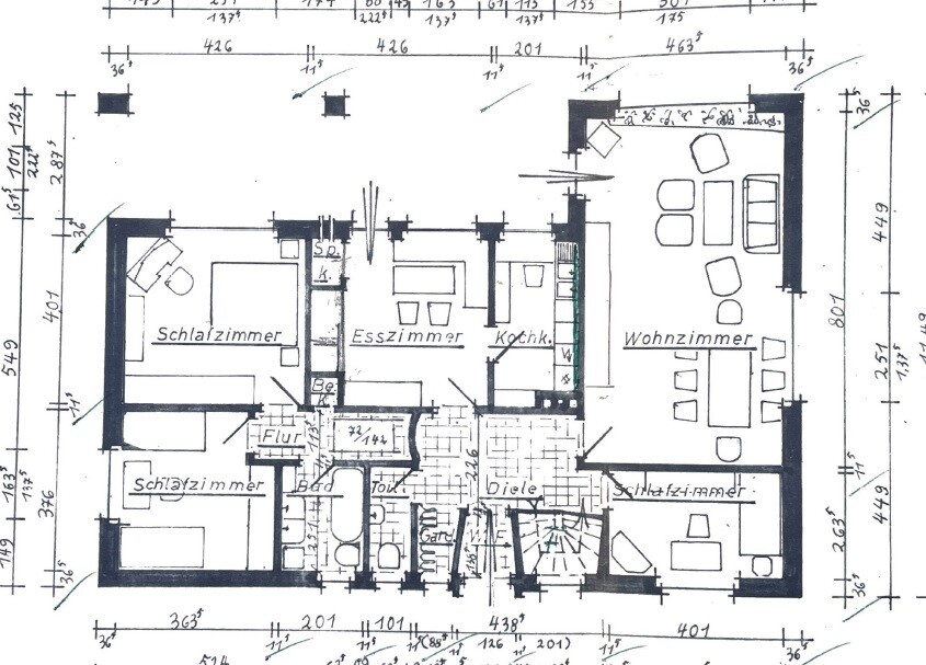

Mein Pläne sind:
Alle Fenster neu (dreifach verglast) Oder doch lieber 2 Fach?
Fassade mit Einblasdämmung versehen.
Die Dachdecke ist aus Beton und würde ich gerne von Oben Dämmen. Vermutlich mit Steinwolle. Oder alternativen?
Kellerdecke mit 10cm Styropor dämmen.
FusßbodenHeizung wird in 80 Prozent des Hauses verlegt und im Estrich eingefräst.
Soweit der Plan.
Ein Enerieberater wird ja auch nicht mehr gefördert. Ist dieser Notwendig wenn ich eh keine Bauförderungen mehr bekomme?
Hier sind einmal die Pläne die ich habe:
Grundriss eines Wohnhauses: Wohnzimmer, Esszimmer, Küche, zwei Schlafzimmer, Bad, Diele, Flur

MettiMad schrieb:
Was ich gehört habe, soll es eigentlich keine Zuschüsse mehr geben für eine energetische Sanierung.
Ich weiß aber nicht, ob das so stimmt oder ich was falsch verstanden habe.
Das kannst Du gar nicht richtig oder falsch verstehen, weil die Lage jede Woche eine andere ist ;-)
Kurz gesagt: es gibt die Idee der Zuschüsse noch, aber das Geld ist derzeit nicht flüssig. Die Klimaziele bleiben, aber die Arbeitsfähigkeit der Regierungskoalition wird noch eine Weile Gegenstand von ich sachma Sportwetten sein.
Der Energieberater hat seinen Sinn, es gibt ihn nicht wegen der Förderung. Bitte nicht "Ursache und Wirkung" verwechseln.
MettiMad schrieb:
Allerdings, alles einfach verglast und der sonst auch alles in der Optik, was in den 60ern halt Chic war.
Zeige das Haus trotzdem, von außen vor allem. Und einen Schnitt !
Siehe mein Beitrag (nicht hier) "Sind drei Fensterscheiben besser als zwei?"
Offenbar nimmst Du an, es gäbe hier eine Luftschicht - ich sehe dafür keinen Anhaltspunkt, eher im Gegenteil.
Ich nehme an, Du meinst die Decke zwischen EG und Spitzboden. Mir scheint, wir sprächen von einem Bungalow (?)
Das klingt ein wenig nach Eulenspiegelskram. Suche mal die Baubeschreibung.
Falsch gehört. Kannst aktuell noch alle Mittel anfordern (z.B. KfW 261).
MettiMad schrieb:
Mein Pläne sind:
Fenster neu ist gut. Was hast Du über 2-fach vs. 3-fach gehört? Ich sehe keinen Grund, nicht 3-fach zu nehmen (es mag Ausnahmen geben, aber generell sprichts nichts dagegen).
Einblasdämmung soll wohin gehen? Dafür braucht es eine Luftschicht, die ich gerade nicht erkennen kann. Oder habt Ihr die Fassade schon aufgemacht?
Dach ist wie gebaut? Flachdach oder "normal"? Bei einer normalen Geschossdecke aus Beton und einem nicht begehbaren Dachboden würde ich tatsächlich auch 1.000€ in die Hand nehmen und zwei Lagen Mineralwolle aufbringen.
Kellerdecke - welche Raumhöhe ist vorhanden? Styropor ist billig, bringt aber bei 10cm nicht viel. PUR 12 mindestens.
Fußbodenheizung bei 80% Warum nicht 100%? Du beheizt doch auch 100% des Hauses. Und warum eingefräst und nicht einfach neu? Dann geht vielleicht auch eine kleine Dämmung PUR auf den Boden und/oder Du hast Möglichkeiten für Elektro o.ä.
Wer nimmt die Auslegungsplanung für die Heizung vor? Schon mal Wärmepumpe-ready machen? Oder sogar selbst (Keller ist dabei eine super Sache) für deutlich unter T€ 10 selbst eine Wärmepumpe verbauen?
Energieberater wird noch immer gefördert. Kommt immer darauf an, wo und wofür.
Notwendig? Nach Deinem Eingangspost zu schätzen, bist Du blutiger Laie. Also ja, notwendig.
Verzichtest Du auf Förderung und baust Wissen auf, dann nicht - kannst z.B. über ubakus rechnen, welche Dämmung welche Wirkung hat.
