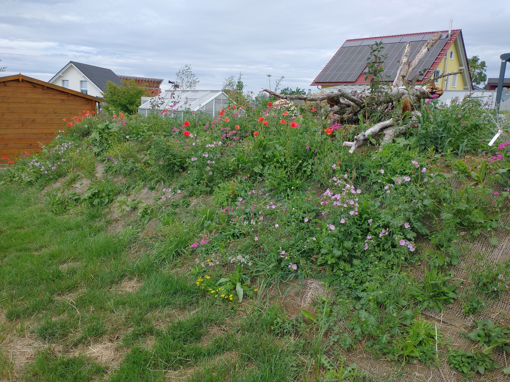

Ich habe an meiner Böschung eine Böschungsmatte aus Jute angebracht und darauf eine Blumenwiese eingesät, mit ein paar Einjährigen wie Mohn als Zusatz. Achtung: hier unbedingt darauf achten, dass es sich um eine dauerhafte Blumenwiese mit mehrjährigen Arten handelt und nicht nur ein paar Sommerblumen. Entsprechende Mischungen bekommt man z.B. bei Syringa, Hof Berggarten oder Rieger-Hoffmann für ~60c/qm.
Nötige Pflege ist zweimal (Juni und Herbst) mit der Motorsense abmähen. Im Juni 2 trockene Tage liegen lassen, damit die Samen abfallen, und dann abrechen. Im September kann man direkt den Schnitt entfernen.
Ich hätte die vermutlich besser bewässern sollen, aufgrund der Südlage ist es doch sehr trocken und die Pflanzen sind erst spät gekeimt. Aber was dieses Jahr nicht kommt, kommt eben nächstes Jahr 😉
Hier ein Bild von Anfang Juli.
Bunte Blumen auf einem Hanggarten, rechts Baumstämme, links Holzschuppen, Gebäude im Hintergrund.

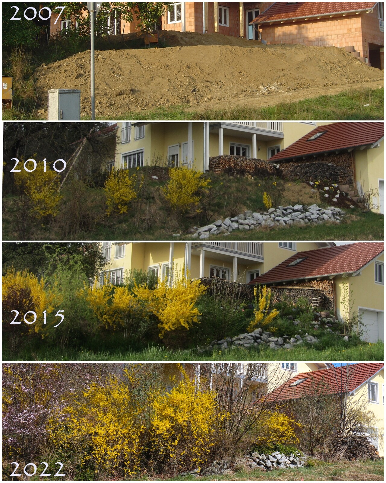

An unserer Böschung habe ich gepflanzt:
Haselnuss, Sommrflieder, Liguster, Holunder, Forsythie, Wildpflaume, Schneespiere, Korkenzieherweide, Pfaffenhütchen, Hartriegel
Bis auf zwei Sommerflieder habe ich alle Pflanzen von Nachbarn oder Freunden als kleine Ableger bekommen.

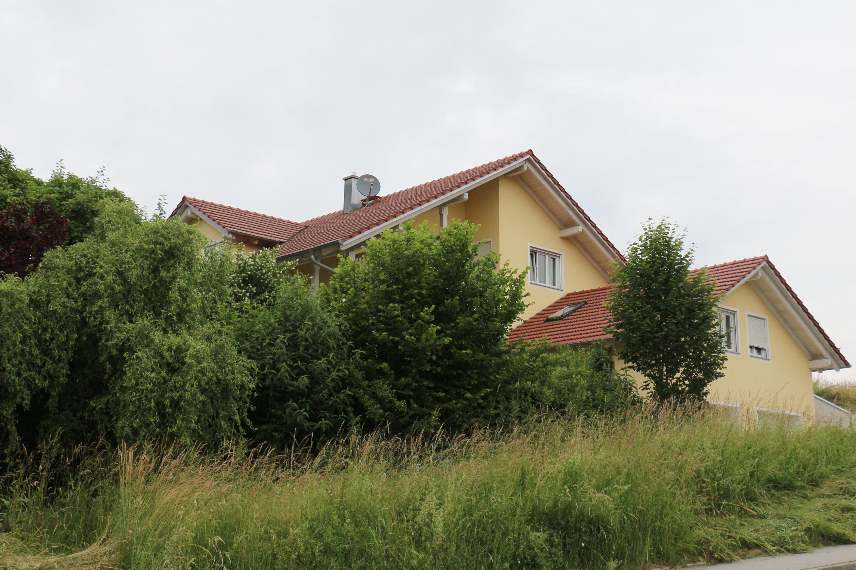

Im Sommer ist alles sehr dicht zugewachsen, was uns wichtig war, weil wir an einer viel befahrerenen Straße wohnen.
Vier Panels zeigen Gartenentwicklung vor Haus von 2007 bis 2022 mit Sträuchern, Steinen und Holz.
Gelbes Einfamilienhaus mit rotem Ziegeldach, von Bäumen und hohem Gras umgeben.
