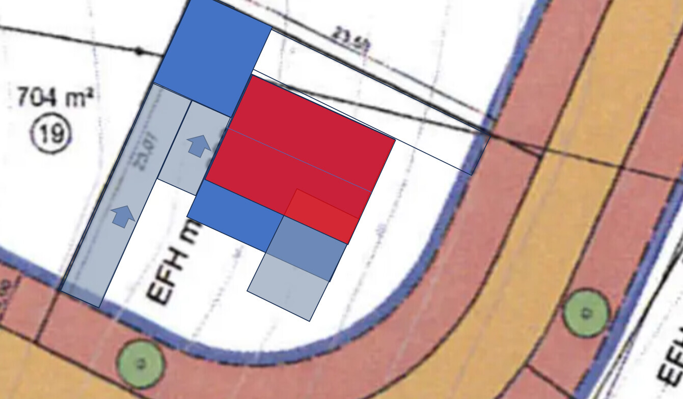

hanghaus2023 schrieb:
CP oder Garage auf einer Ebene mit dem EG geht nur wenn man die Garage im SW anordnet. Willst Du das?
Gibt es Beschränkungen zur Höhe des EG Fertigfußboden ?
Die maximal Erdgeschoss-Fußbodenhöhe liegt bei 828,50. CP/Garage im SW erscheint mir nicht so sinnvoll. Eine Ebene wäre pragmatisch. Die Idee mit der Nutzung als Terrasse finde ich interessant.

hanghaus2023
10.09.23 15:36
Mit einer langen Zufaht an der GSG #19 ginge das mit dem Haus und der Garage auf einer Höhe. Ich gehe davon aus das Garagen an die Grenze dürfen.
Hast Du mal die unschöne Stützmauer von #19 aufgemessen? Die ist doch teilweise mehr als 2 m hoch. In DE kaum realisierbar.
Ich würde das EG Fertigfußboden auf 827,5 besser sogar auf 828 setzen.
Die Stützmauer von #19 müsste pi mal Daumen bei 2m liegen. Laut Bebauungsplan dürfte es auch gar nicht höher sein. Was meinst du genau mit „in DE kaum realisierbar“?
Ja, die Garagen dürfen an die Grenze.
hanghaus2023
10.09.23 15:44
Dann etwa so.
Lageplan mit roten, blauen und grauen Rechtecken; Pfeile zeigen Richtungen.
In einer Schneeregion würde ich keine lange Zufahrt planen.
hanghaus2023
10.09.23 15:49
Die 2 m sind in Deutschland (DE) oft die max. Höhe. Wie bei Euch auch. Da würde ich mal nachmessen. Da hat man gute Argumente wenn man zur #19 auffüllen will. Hat der Nachbar die Grenze einghalten?
