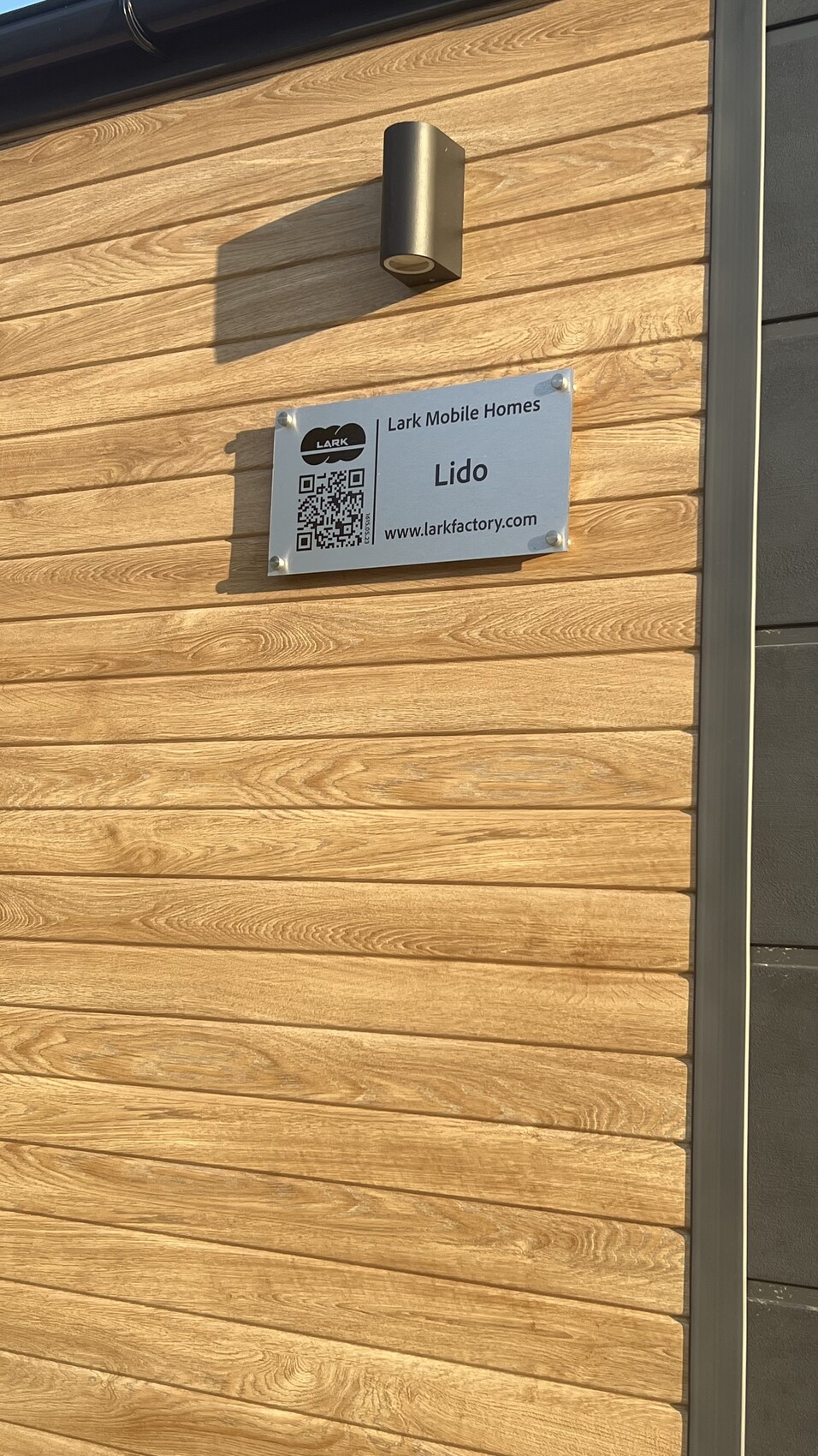

Zum Thema Tiny-Haus bzw Mobilheim.
Ich bin mir nicht sicher, aber meines Wissens sind die ja mobil und fallen somit bei Banken nicht unter finanzierende Immobilien. Bedeutet: man bekommt keine Immobilienfinanzierung.
Zudem bekommt man keine Baugenehmigung.
Diese „Häuser“ setzt man sich auf Campingplätze, die man dauerhaft pachten kann und wo der Erstwohnsitz erlaubt ist.
Ich befinde mich zur Zeit auf so einem. Gestern wurde dieses schicke Mobilheim angekarrt:
Holz-Tiny-Haus auf Anhänger mit Glasfronten und Außenkühlgerät, von Bäumen umgeben
Holzverkleidung einer Außenwand mit Metall-Schild Lark Mobile Homes Lido, QR-Code und Außenleuchte

Für Mobilheime gilt das, Tiny Häuser können durchaus eine Baugenehmigung und Finanzierung bekommen, wenn sie die gesetzlichen Vorgaben an Dämmung und alle anderen Dinge erfüllen.
