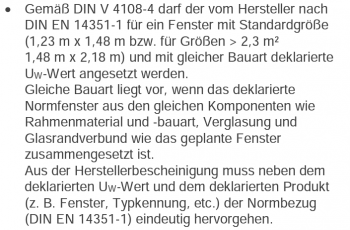

wir wollen im Altbau die Fenster erneuern, nun haben wir in den Angeboten festgestellt, dass besonders die Kellerfenster die Werte nicht erreichen, die für eine Förderung der BAFA nötig sind, da diese so klein sind.
Laut Anbieter soll das aber kein Problem sein, da der Durchschnitt aller Fenster relevant ist. Und der Durchschnitt sei klar unter der Grenze, so bei ca. 0,7-8.
Kann das jemand bestätigen oder ist das Schwachsinn? Wird im schlimmsten Fall dann dennoch zumindest alles andere gefördert, oder dann gar nichts mehr?
Vielen Dank!

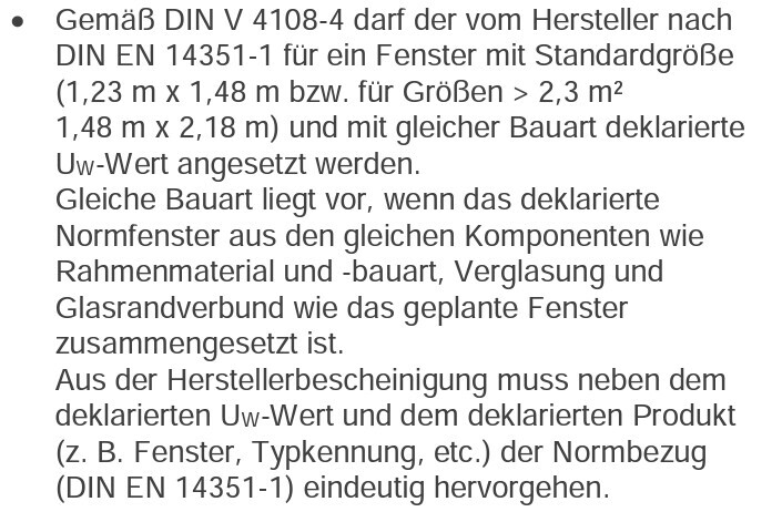

Guckst Du technische Mindestanforderungen. Ja, es ist Schwachsinn.
Es gibt verschiedene Möglichkeiten, die u-Werte zu bestimmen. Sinnvoll wäre z.B.
Textabschnitt zur DIN V 4108-4: Fensternormen, Uw-Wert und EN 14351-1 Normbezug.
Jedes Fenster, dass aus denselben Materialien gebaut ist, hat denselben u-Wert. Egal ob es ein 10qm Fenster oder das Guckloch mit 20x20cm ist.

Die Begründung warum das Kellerfenster einen niedrigeren Uw hat mag Schwachsinn sein, dennoch ist die Aussage, dass es eine Option gibt für das gesamte Haus einen Gesamt U-Wert bzw, Ht zu berechnen richtig.
Dann muss aber der Energieberater m.W. entsprechend auch genau ausrechnen. Also dann geht nicht die Pauschalrechnung: jedes Bauteil hält die Norm, deswegen ist das Haus auch in der Norm. Sondern dann muss er jedes Bauteil genau angeben und daraus einen Gesamtwert fürs Haus ausrechnen.
Achtung Laien-Aussage, aber nach meinen Recherchen zu dem Thema ist das eine Option...

Bei der Förderung von Einzelmaßnahmen muss der Uw jedes einzelnen Fensters passen oder alternativ der Uw-n. Der U-Wert des entsprechenden Normfensters.
Der Haustechnik wird nur beim Effnienzhaus berechnet.
