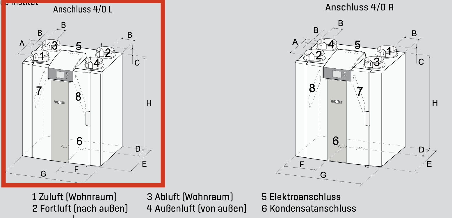

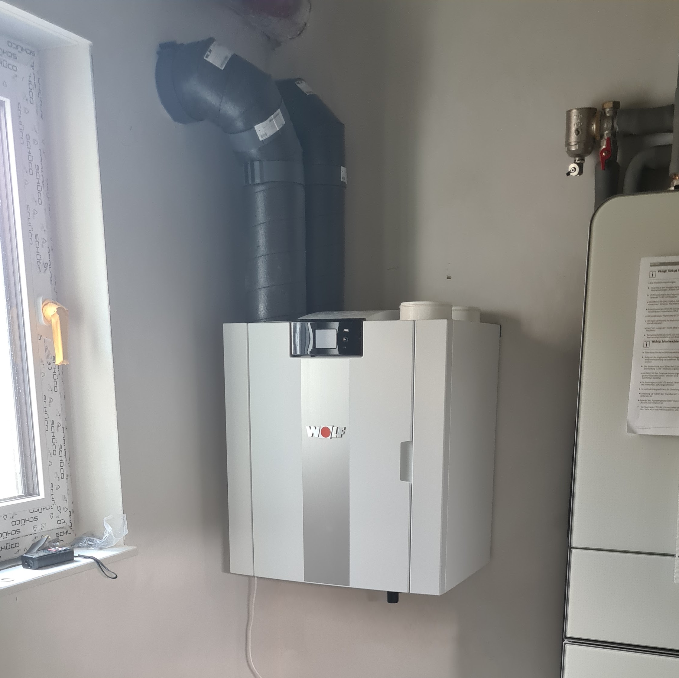

Nabend,
kurze Aufgabe für Interessierte. Ich habe eine Wolf "CWL-2-225 4/0 L" (laut Typenschild) eingebaut bekommen
Wandmontierte Heizungsanlage im Kellergeschoss mit Rohren und Abgängen
Die Dokumentation zeigt folgendes:
Lüftungsgerät mit 8 Anschlüssen, zwei Ansichten: Links 4/0 L, Rechts 4/0 R
Hab ich einen Denkfehler oder sollte ich mal zügig den GU informieren? 😉

Malle Zwabber30.08.23 11:12
Ich denke mal das Gerät zu tauschen dürfte das kleinste Problem sein ( obwohl ich genau 1 Jahr auf meine Anlage gewartet habe).
Ein größeres Problem dürfte es wahrscheinlich sein das zwischen Fortluft und Außenluft kein ausreichender Abstand besteht. 🙄

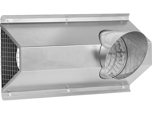

sysrun80
30.08.23 11:16
außen wird so etwas verbaut. Schon oft gesehen und bei zwei Bekannten funktionierts seit Jahren.
Metall-Lüftungseinheit: rechteckiges Gehäuse, runder Lufteinlass mit Drahtgitter
sysrun80
31.08.23 13:44
Der GU hat das "Problem" bestätigt und wird es lösen. Auf meine Nachfrage ob es nun ein R Gerät wird: Nein
So, dann bin ich mal gespannt. Ich habe keine Lust auf ein Rohr-Bastel-Frickel-Desaster....
