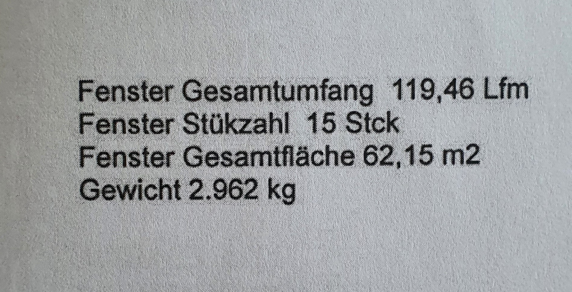

Hast du auch Aluminium? Selber einbauen würde ich mich nicht trauen.
Unsere Fenster wurden alle vor Ort verglast. Für die großen Scheiben hat man sogar einen Glassauger gebraucht.
Hier unsere Angaben zu der gesamten Lieferung.
Fenster: Gesamtumfang 119,46 Lfm; Stückzahl 15; Gesamtfläche 62,15 m2; Gewicht 2,962 kg
Tolentino
02.06.23 11:41
Also @Malunga s Fensterfläche schätze ich jetzt so ähnlich wie bei mir ein. Insofern krasse Preissteigerung/Aufschlag.
@Kati2022 Du hast dagegen deutlich mehr als ich. Anzahl gleich, aber ca 33% mehr Fläche.
Nein nicht Aluminium, darum ging es mir ja. Wenn man soviel mehr zahlen muss, das man sich das sehr gut überlegen sollte.
wg. Einbau. Ja, das würde ich jetzt auch nicht grundsätzlich jedem empfehlen. Mein Schwiegervater war 30 Jahre Fenstermonteur insofern bot es sich an.
Hätte ich ihn regulär bezahlen müssen, wären es wohl ca. 5-8k mehr gewesen.
