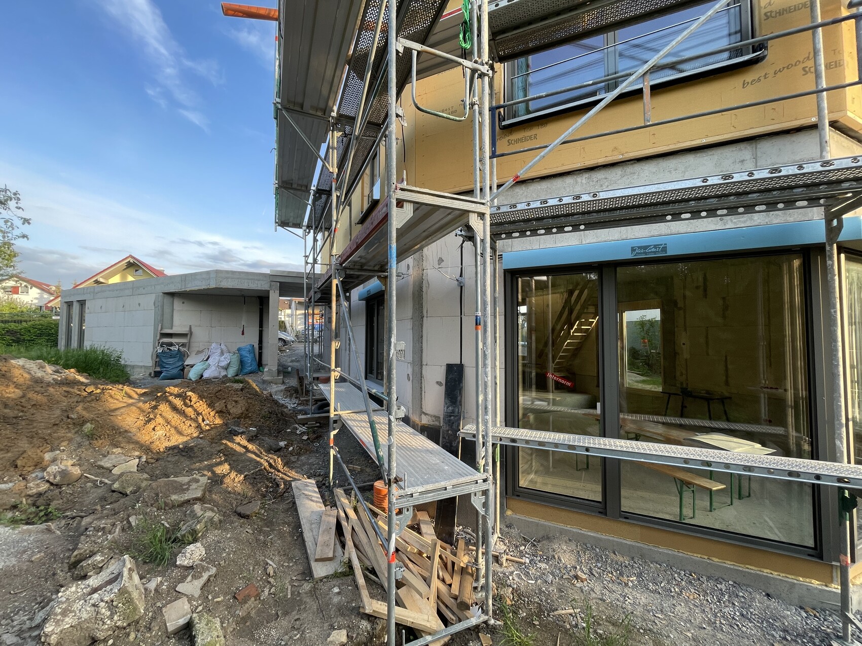

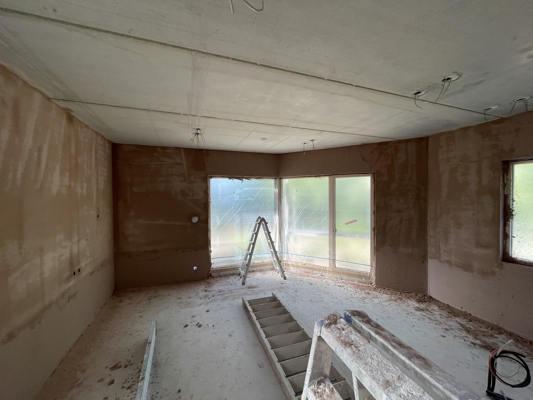

Malunga
01.06.23 19:58
bei uns viel die Entscheidung gegen Aluminium für HolzAlu neben dem Preis auch wegen der Flexibilität.
Ausser einem großen renommierten Hersteller in der Gegend gab es nur VollAlu aus dem Osten. Die Farbe des Aluminium musste hier Innen wie außen gleich sein.
Da wir außen Quarzgrau und innen etwas helles wollten war das ein großes Kriterium.
Auch liefern unsere Subler die OstProfile oft nur alles um das reine Fenster. Keine Absturzsicherung; Fliegengitter; Raffstores etc.
Hier wollten wir alles aus einer Hand und im Bereich Stuttgart gibts da nur zwei größere Österreichische Hersteller.
A unbezahlbar (für uns) und somit viel die Wahl recht eindeutig auf HolzAlu aus Ö.
Ich bin auch ein Fan von VollAlu wenn es zum Hauskonzept passt und man die stärken dieses Profils systembedingt gut nutzen kann.
Mischen würde ich allerdings nicht.
Das sieht man
Als Anlage unser HolzAlu des Wohnzimmers als Impression. Hier hätte uns der dunkle Ton innen nicht so gefallen.
Unfertiges Wohnzimmer-Rohbau: Leiter vor Fenstern, staubige Böden, sichtbare Kabel.
Baustelle am Wohnhaus: Gerüst um gelbe Fassade, große Fensterfronten und Baumaterialien.
