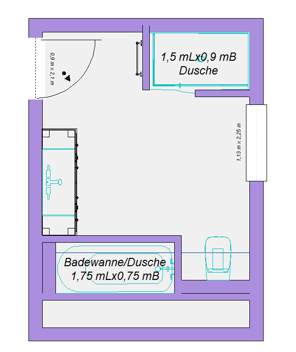

K a t j a
02.03.23 22:50
Ich denke, ich würde es so machen:
Grundriss eines Badezimmers mit Badewanne/Dusche, Dusche 1,5×0,9 m, Waschbecken, Toilette.
Das gibt bei mir bislang das beste Raumgefühl. Duschwände sind nur halbhoch gemauert und der Rest aus Glas - sonst wirkt es zu klotzig. Noch besser wäre eine bescheidenere Dusche, die sich in die Ecke schmiegt (90x90).
Über Wanne und Waschbecken idealerweise noch ein Dachflächenfenster einbauen, damit das Licht am Spiegel nicht nur von hinten kommt.

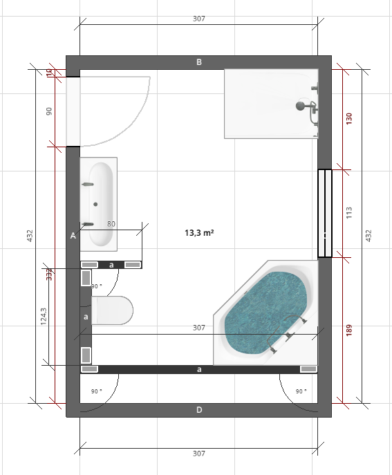

hanghaus2023
03.03.23 09:53
Hier mal noch ein Vorschlag von mir.
Grundriss eines Badezimmers mit Badewanne, Dusche, Waschbecken und Toilette, Maßangaben.
K a t j a
03.03.23 10:16
Wenn das Dachflächenfenster möglich ist, wird der Platz unter der Schräge noch mehr nutzbar (wegen etwas mehr Höhe) und das Licht wäre auch ein Gewinn. Das würde ich auf jeden Fall einplanen lassen.
hanghaus2023
03.03.23 12:04
In dem Drempel kann man noch Waschmaschine und Trockner einplanen.
