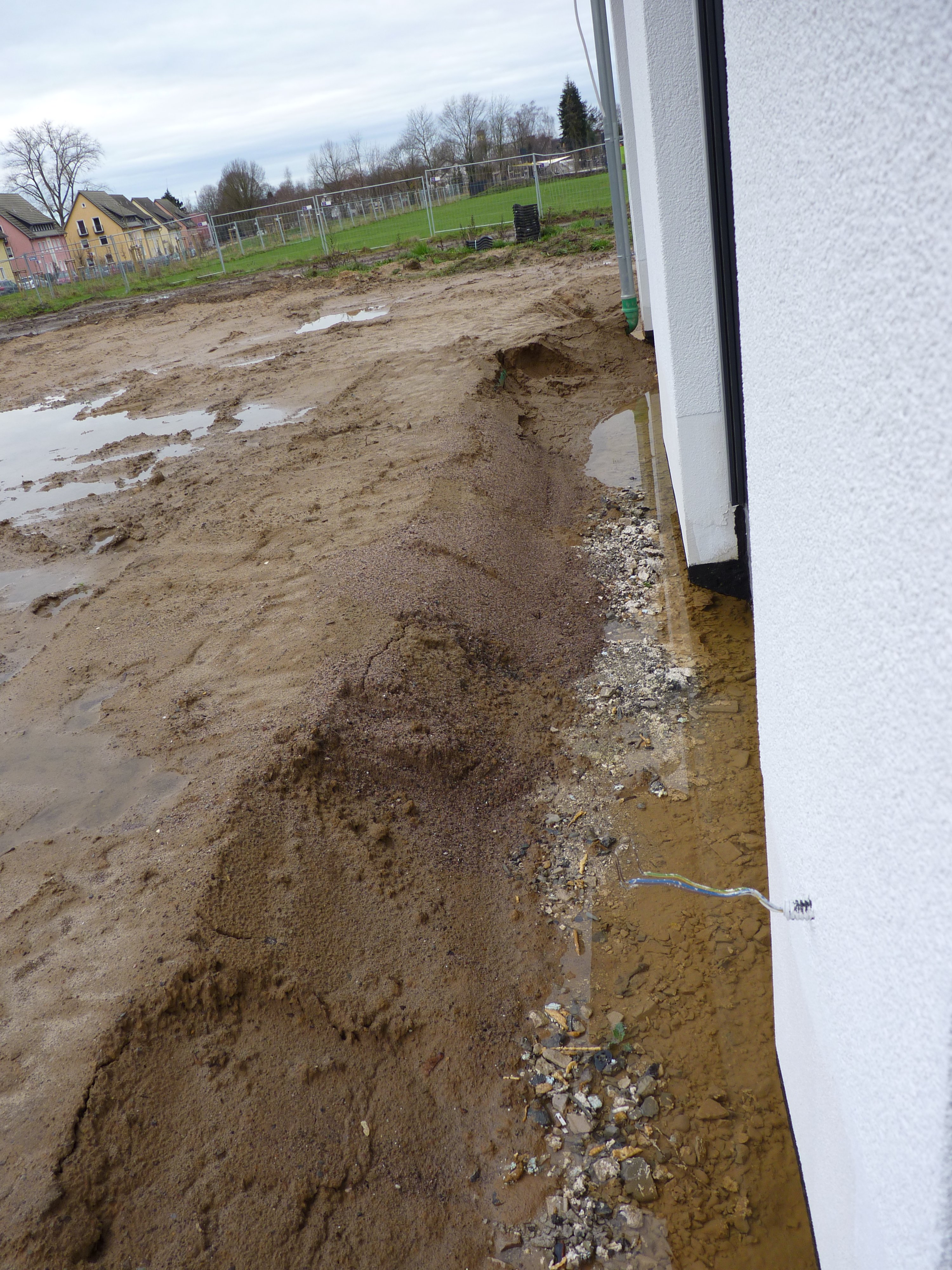

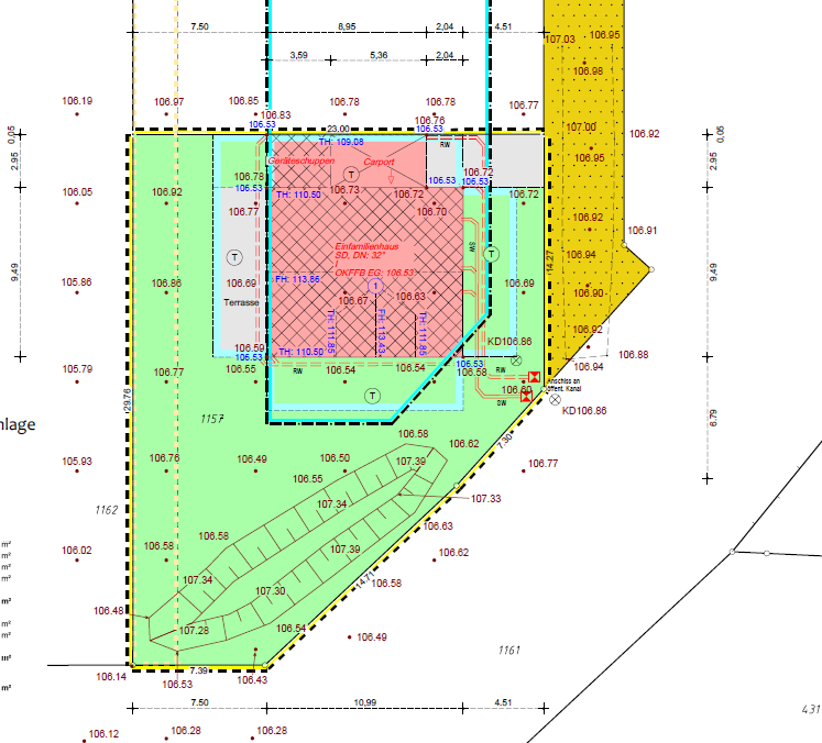

Jackraptor
11.01.23 18:35
Schon erstmal vielen Dank für eure Antworten!
Zuallerst die groben Antworten 🙂
  • Ich werde weitere Bilder am Wochenende machen.
  • Das Haus ist aus Kalksandstein (kein Holz) und (leider) kein Keller dadrunter.
  • Abwasser und Regenwasser sind getrennt.
  • Der Gartenlandschaftsbauer ist Ende Dezember für die Drainage beauftragt worden. Es wird aber wohl noch ein paar Wochen dauern...
  • Die Fotos, die ich gemacht habe, sind aus dem Büro und dem breiten Wohnzimmerfenster entstanden.
  • Ein TÜV-Gutachter ist Bestandteil des Vertrages mit 6 Visiten oder ähnlich.
Ich denke mal ich bin mitschuld, weil ich den Bauantrag mitunterschrieben habe aber hätte so etwas nicht auch der Architekt unseres GU bemerken müssen? Er war mit der Stadt im Austausch.
Lageplan eines Grundstücks mit farbcodierten Bereichen (Gelb/Grün/Pink), Maßen und Zufahrt.

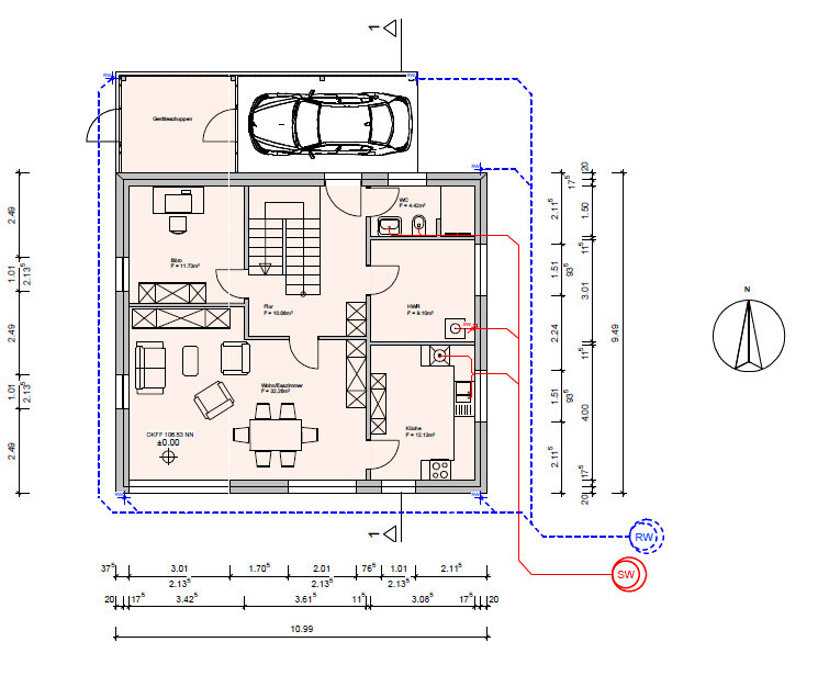

Hausgrundriss mit Wohnzimmer, Essbereich, Küche, Schlafzimmer, Bad, Treppe und Garage.

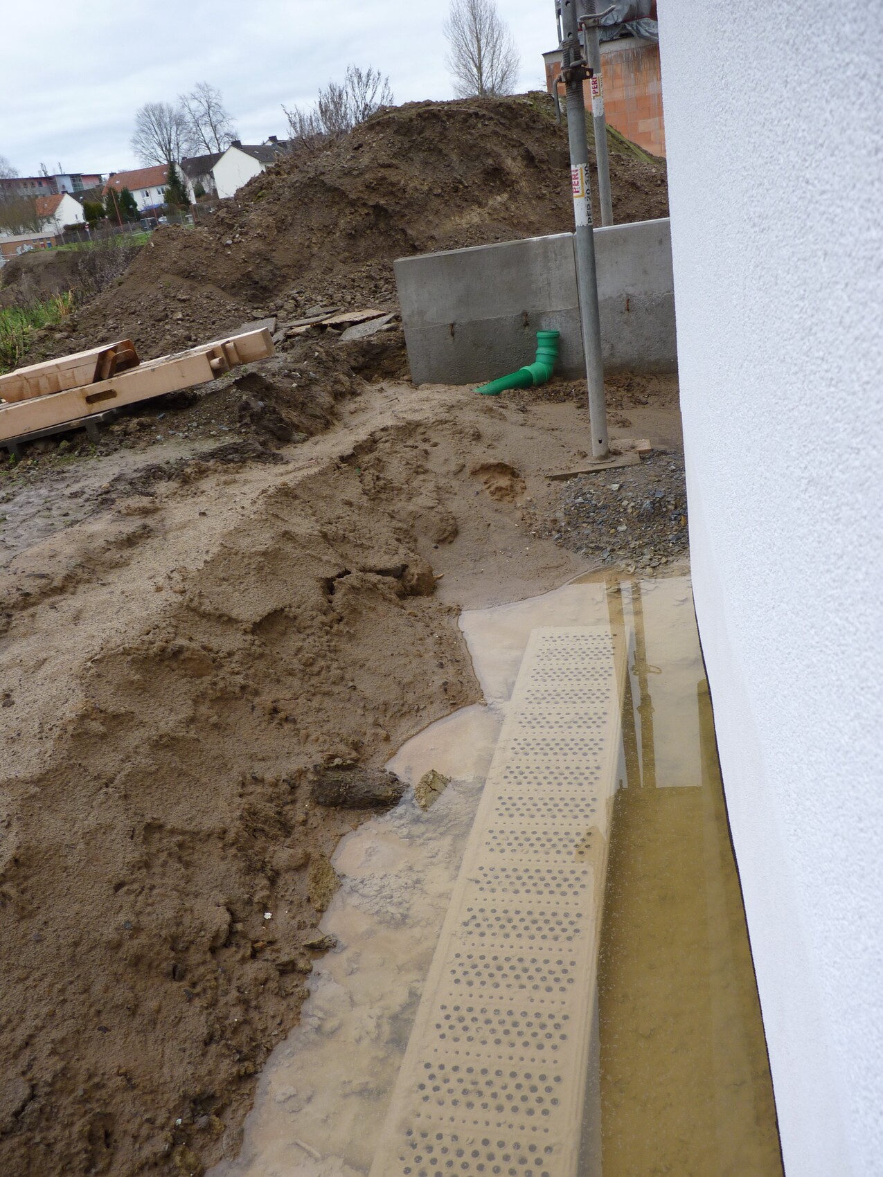

@OberhäslichJa genau, es handelt sich bei den Rohren, die an die Fallrohre der Dachrinne angeschlossen sind, um die grünen Rohre.

Baustelle mit Erdaushub, grünem Abwasserrohr, perforierter Betonplatte und Pfütze neben Hauswand.
Schlammige Baustelle neben einem weißen Haus, Gräben, Pfützen und losem Baugrund.

Jackraptor schrieb:
Es musste schnell gehen, wir hatten erst vor einem Jahr die Zusage für dieses Grundstück erhalten und man musste innerhalb von 2 Jahren anfangen zu bauen...
was ist daran schnell? Von der Entscheidung zu bauen bis zum Einzug bei uns 1.5 Jahre, und eine Bauzeit von ca. 1 Jahr ist "normal"
Was für ein WDVS ist vor dem Kalksandstein?
Aber egal was es ist, im Wasser sollte das auch auf keinen Fall stehen. Sieh zu das du eine Pumpe bekommst und die Drainage gelegt wird. Ich würde das sehr ernst nehmen. Wie sind denn die Höhen der Anschlüsse für RW und SW? (zur Not Schachtdeckel runternehmen und messen...)
