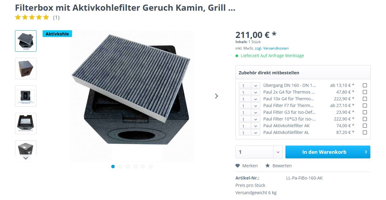

Besorgt euch einfach einen zusätzlichen Filterkasten für die Aktivkohlefilter der Hersteller ist da egal, es sollte halt nicht nur ein 100er Rohranschluss dran sein. Die Filter kann man sich auch in fast allen Maßen fertigen lassen (kostet in der Regel weniger als die originalen)
Nixwill2
23.11.22 15:23
Aktivkohlefilter in Filterbox mit gefaltetem Plissee-Filter auf schwarzer Gehäusebox
Jetzt muss ich mal richtig doof fragen: So einfach ist das?? Einfach eine Box dazwischen und fertig? 🤨

Nixwill2 schrieb:
[ATTACH alt="kwl-Wärmepumpe-viessmann-vs-vaillant-vs-zehnder-605878-1.JPG"]76459[/ATTACH]
Ja so einfach ist das, krass was sich die Unternehmen als Margen für sowas gönnen oder! 🙄
Ob es jetzt genau diese sein muss (ich bin eher für Metallgehäusen, die man dann isoliert). Genauso sieht es mit der Kontrollierte-Wohnraumlüftung auch aus wer Handwerklich ein wenig begabt ist kann hier locker im Mittleren 4-stelligen Bereich sparen ohne Qualität Einbußen zu haben. Aber man sollte sich vorher damit beschäftigen damit man weiß was auf einem zu kommt und was man für "Regeln" einhalten sollte.

Warum eigentlich isolieren?
Spart man sich das mit dieser anderen Box?
