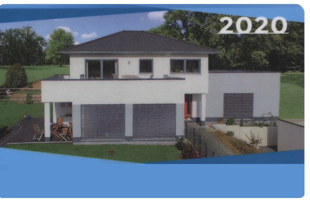

Wir haben auch mit einem regionalen Anbieter gebaut, obwohl er deutlich teurer war als einer der überregional Tätigen. Dafür hatten wir dann auch nur regionale Handwerker auf dem Bau, die jederzeit ansprechbar waren. Der Firmeninhaber war immer telefonisch für uns erreichbar und hat auf Mails noch am gleichen Tag reagiert. Der Mitinhaber der Firma war Architekt und als Bauleiter fast täglich auf der Baustelle. Am Ende war der Firmeninhaber auf sein Werk, das nach unseren Vorstellungen gebaut wurde, so stolz, dass er unser Haus mit in sein Portfolio aufgenommen hat und auf seiner Homepage bewirbt. Unmittelbar nach Fertigstellung hat er jemanden mit einer Drohne bestellt, der mit unserem Einverständnis Bilder gemacht hat. Davon zierte dann eines den Taschenkalender, der als Werbeartikel vom Anbieter für das Folgejahr verschickt wurde.
Moderne weiße Villa mit Garage, Terrasse und grünem Garten, 2020.
Meiner Ansicht nach lohnt es sich gerade beim Hausbau, regional zu bleiben.
