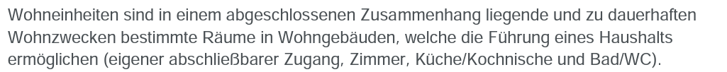

Folgende Rückmeldung habe ich eben von unserem Energieberater bekommen:
„diese Unsicherheit kommt oft auf, weil i.d.R. die Anforderungen nach der BayBo ausgelegt werden und nicht nach den KfW Kriterien. Die BayBo-Anforderungen sind für die KfW Förderfähigkeit nicht anwendbar, nur eventuell für die Baugenehmigungen in Bayern relevant.
Die KfW hat Ihre eigenen deutschlandweit gültigen Anforderungen:
1. Es muss ein abgeschlossener Bereich sein (nur eine Tür zu der Wohnung)
2. Es muss eine Kochgelegenheit vorh. sein (zumindest die Anschlüsse für Wasser und Abwasser in der Wand verlegt sein)
3. Es muss eine Naßzelle mit WC und Dusche vorhanden sein
4. Es muss eine Wohn- und Schlafgelegenheit vorhanden sein
Es gibt dazu weder Anforderungen an die Raumhöhe, Fensterflächen, Stellplätze oder dgl.
Sie dürfen auch alle Räume selbst und gleichzeitig nutzen.“
Benutzer200
21.04.22 08:41
Wohneinheiten: abgeschlossene Räume mit eigenem Zugang, Zimmer, Küche und Bad.
Das ist die Definition der KfW - wortwörtlich. Und Du baust bei Deiner Einliegerwohnung keine zu dauerhaften Wohnzwecken bestimmte Räume. Du baust ganz offizielle Kellerräume. Du darfst im Keller nicht dauerhaft wohnen und einen Haushalt führen.
hanse987
21.04.22 08:52
Aber wenn du die Mindeststandards nach BayBO nicht einhältst ist es kein Aufenthaltsraum und somit auch kein Wohnraum zum dauerhaft wohnen.
Was sagt denn der eigentlich den Plan gezeichnet hat? Der ist doch dafür verantwortlich, dass alle Vorgaben eingehalten werden, vor allem bei einem Freisteller.
