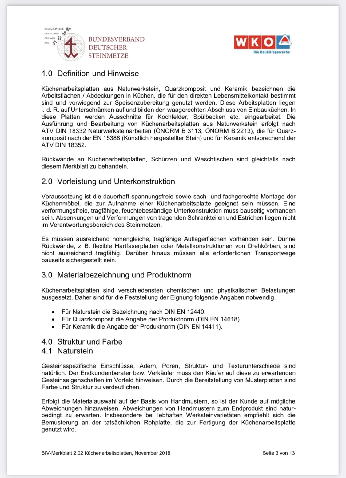

Da wir nicht wissen, was bzgl. der Platte besprochen bzw. worauf hingewiesen wurde oder nicht, hilft dem TE vielleicht das Merkblatt des Bundesverbandes Deutscher Steinmetze, „BIV-Merkblatt 2.02 Küchenarbeitsplatten“. Da steht unter 4.1. etwas dazu.
Dokumentseite mit Textabschnitt 1.0; Logos links Bundesverband Deutscher Steinmetze, rechts WKO.
