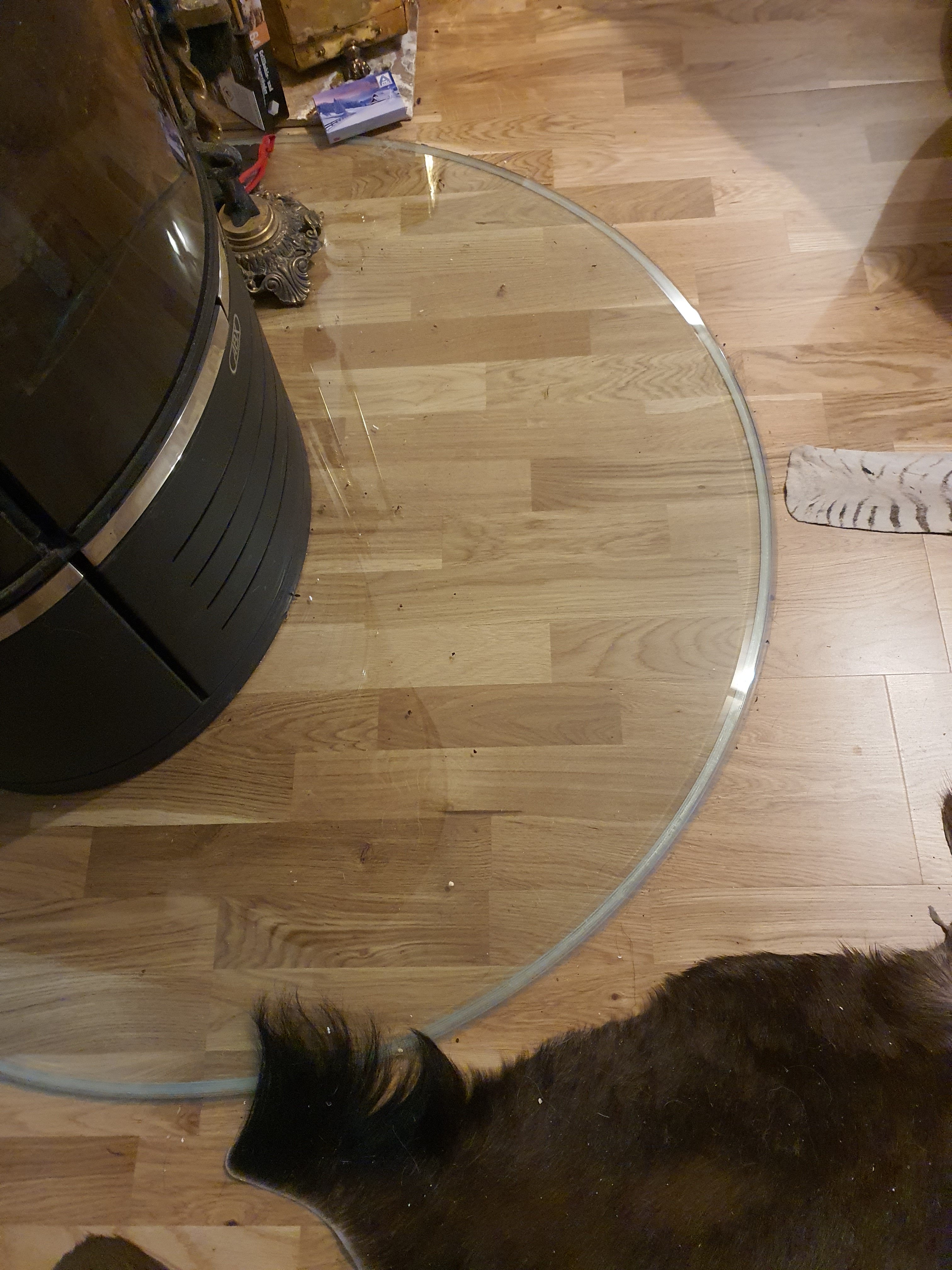

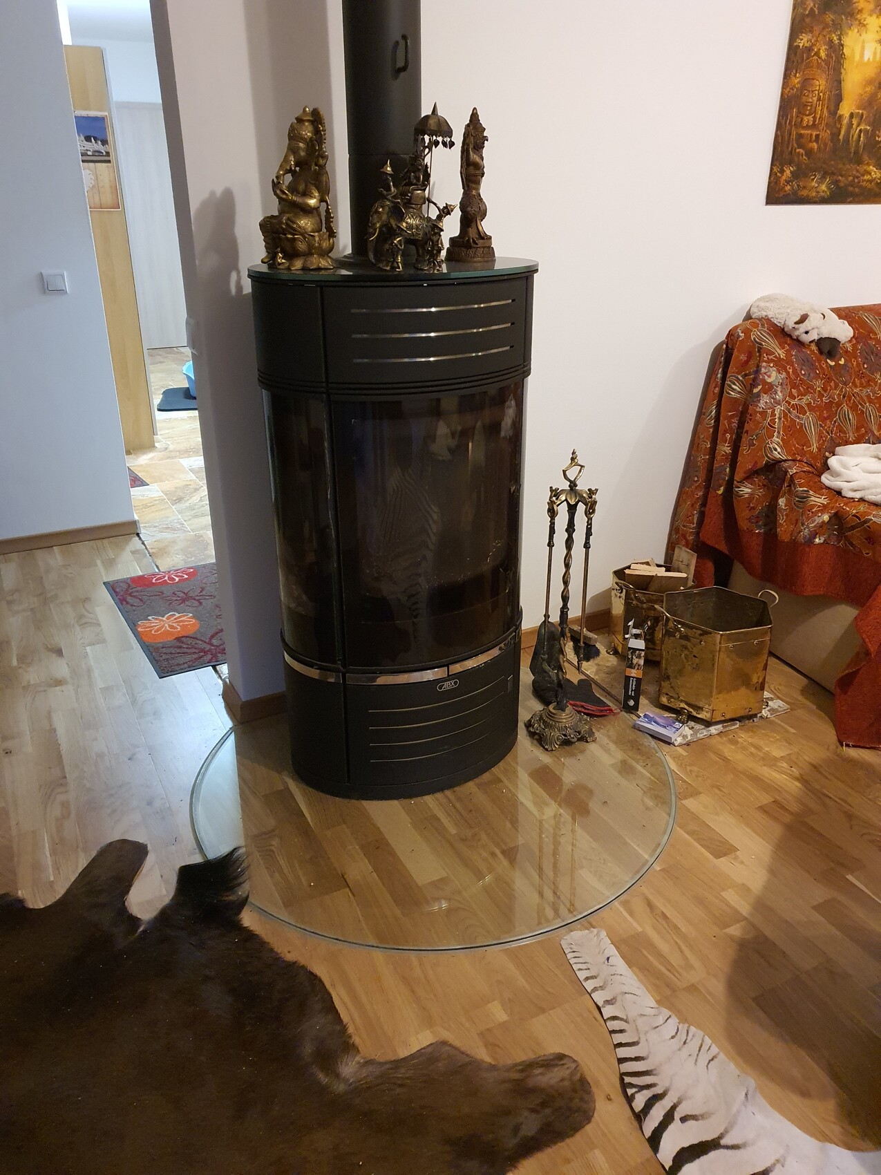

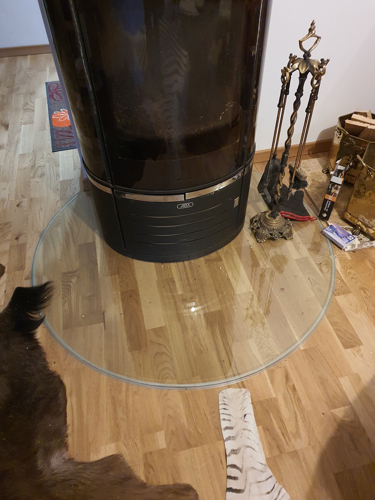

Wir haben Parkett im Wohnzimmer und eine Glasplatte unter dem Kaminofen.
Tom1978
18.11.21 11:47
Kannst Du mal bitte ein Foto machen?
motorradsilke
18.11.21 12:08
Später, wenn ich zu hause bin.
motorradsilke
18.11.21 16:29
So, hier nun ein paar Bilder (plus Zusatzwörter)
Schwarzer runder Kaminofen mit Glasfront; Statuen darauf. Daneben gemustertes Sofa im Wohnzimmer.
Runde Glas-Tischplatte auf Holzboden; schwarzes Tier am unteren Rand.
Runder Glasring um schwarzen Kaminofen; Werkzeug und Holz daneben.
