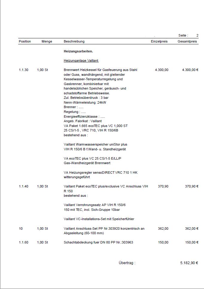

Ihr habt keinen Speicher? Warum nicht?
Wenn nicht, OK, dann braucht ihr die Leistung. Wenn doch mit Speicher, ist die Therme extrem überdimensioniert
