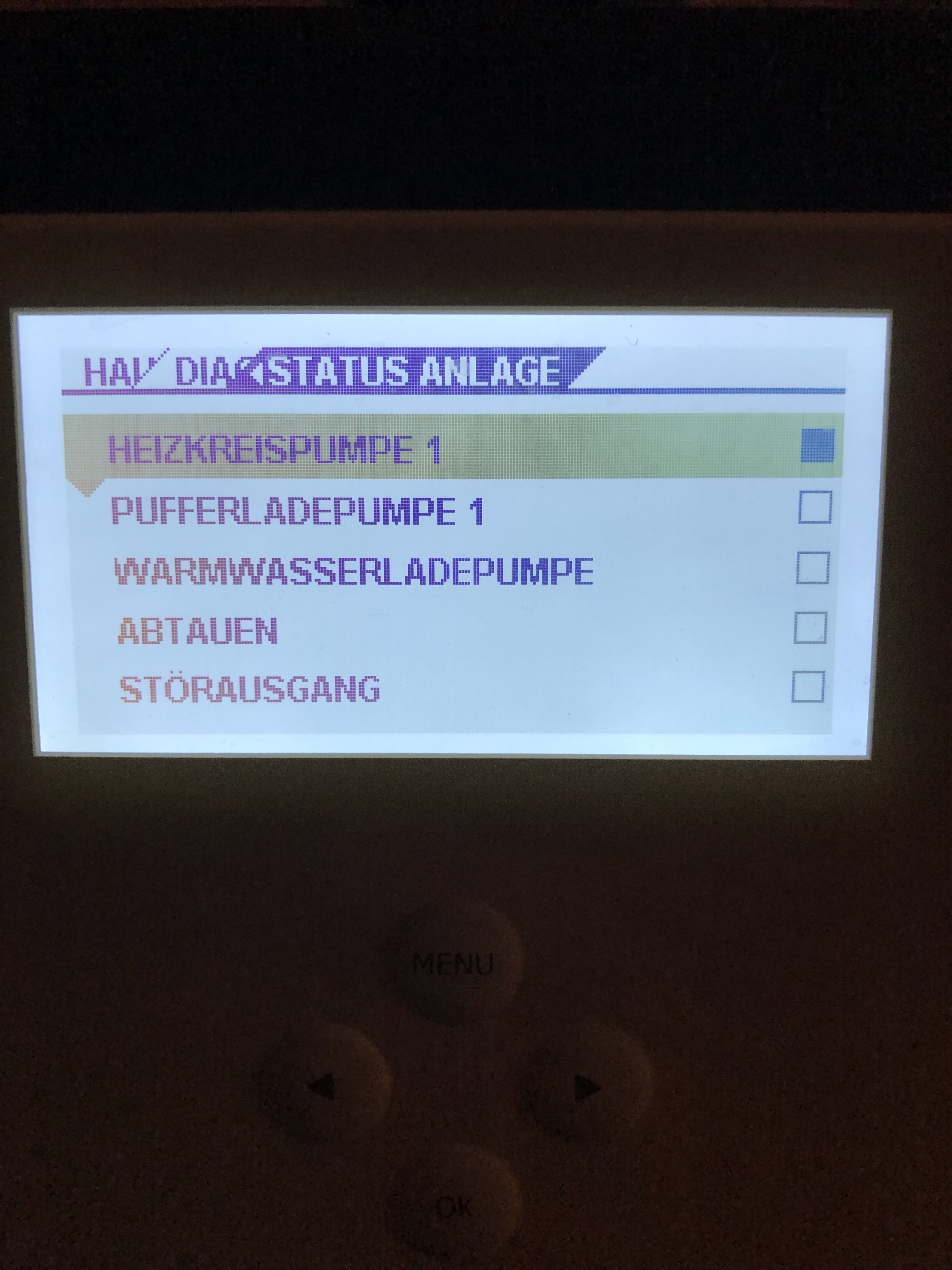

Das weiß ich nicht. Habe es dementsprechend auch nicht geprüft (oder vom Techniker dazu aufgefordert worden). Sind diese Hähne denn dann geschaltet und können sich von selbst schließen?
Die Heizung hat ja 2021 in der kalten Jahreszeit und bis zum automatischen Start des Sommerbetriebs 1a funktioniert. Danach hat niemand mehr etwas an der Anlage verändert.

Warmwasser wird von der Wärmepumpe bereitet?
tomtom79
20.10.21 23:52
Der Heizungsbauer kommt ja
Aber wenn dich traust, Die meisten Umwälzpumpe haben vorne eine Schraube in der grosse einer 1 Euro Münze diese aufdrehen und reinschauen ob man eine Drehbewegung kennt oder mit Hilfe eines Schraubenzieher kurz testen.
Alessandro
21.10.21 08:03
die UWP hört und spürt man wenn du die Hand daran legst. Kannst du im Menü nachsehen in welchem Modus die eingestellt ist?
Sollte sowas geben wie Puls, Dauer, etc...
driver55
21.10.21 12:26
Ich bleibe dabei, Manual lesen und verstehen, dann kann man den „Fehler“ finden oder zumindest eingrenzen.
Wenn WW funktioniert, gibt’s ja nicht so viele Möglichkeiten.
Der „tolle“ Pufferspeicher kann natürlich auch „reingrätschen“.
U
Unfug91
21.10.21 21:28
@Daniel-Sp, ja Warmwasser wird von der Wärmepumpe bereitet.
@tomtom79 An der Pumpe aufschrauben möchte ich erstmal eigentlich nichts, bevor mir dann jemand einen Strick draus dreht von wegen Garantie. Aber danke für den Tipp, wenn morgen Abend noch niemand von den Heizungsbauern da war, gehe ich das übers Wochenende vllt mal an.
@Alessandro Ich habe mich über die Expertenansicht im Menü umgeschaut, aber leider keine Einstellung dazu gefunden.
Als die Anlage gerade still war und gar nichts getan hat, habe ich aber beiliegendes Foto geschossen. Demnach sollte die Heizkreispumpe an sein, ich konnte aber weder Geräusche noch Vibrationen vernehmen, wenn ich die Hand aufgelegt habe.
Ansonsten hat sich der Bauleiter heute Abend per FaceTime Anruf die Verteiler angesehen und konnte aber auch keine Lösung für das Problem finden. Ich sollte anschließend mal die Sicherungen der Luft-Wasser-Wärmepumpe raus machen und 5 Minuten warten - daraufhin ist aber auch keine Veränderung eingetreten.
Ich hoffe einfach mal, dass morgen jemand vorbei kommt. Teile Euch dann das Ergebnis mit, auch wenn das vllt peinlich für mich wird, weil doch irgendwo etwas total offensichtliches falsch eingestellt ist oder ein Hahn zu etc. :-)
