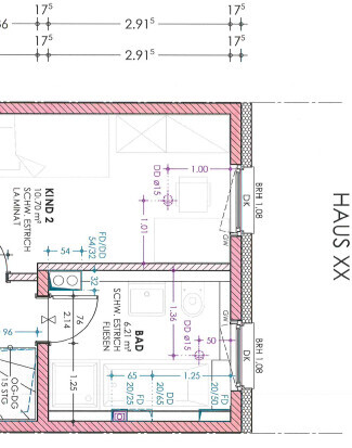

Jepp. OG mit Kalksandstein in durchschraffiert, rotgefüllt tragend, nicht ausgefüllt nichttragend. Und ganz unausgefüllt wie planunten im Bad ist dann Trockenbau
2D-Hausgrundriss mit Bad, Kueche und Flur, farblich markierte Räume
und im Keller die unterbrochene Schraffur Stahlbeton (Planlinks) bzw. Trennwand in Kalksandstein tragend rot durchschraffiert
Grundrissplan eines Hauses mit Räumen, Wänden und Türen.
kalksandsteintragend
