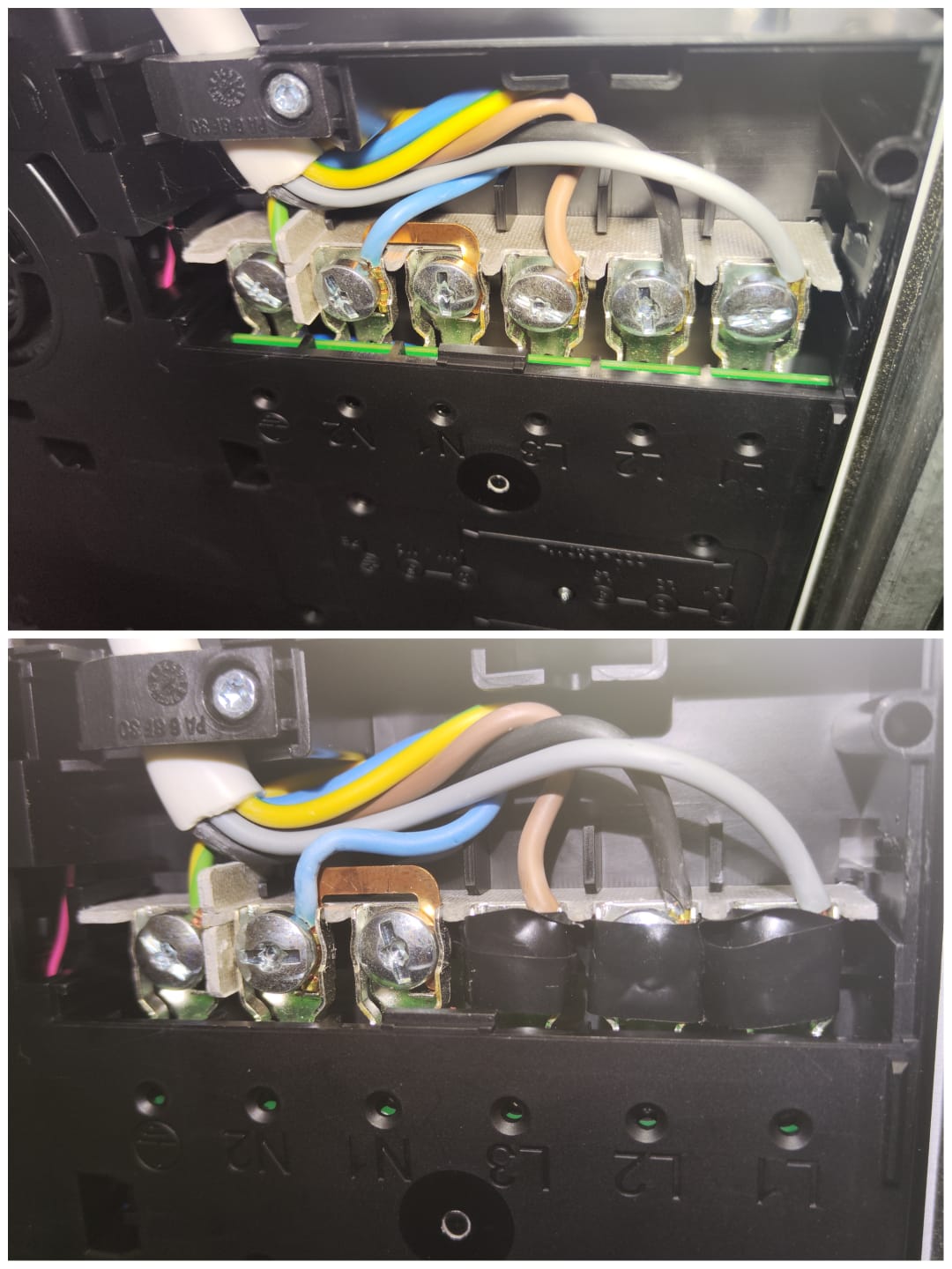

nachdem mir dieser Beitrag mit den vielen Seiten sehr geholfen hat, möchte ich kurz meine Problematik schildern und zeigen, wie ich das Problem letztendlich lösen konnte.
Ich habe ein PUXU-Kochfeld und hatte nach knapp zwei Jahren das Problem, dass auf der linken Seite der bekannte Fehler „E“ auftrat – also ein kompletter Ausfall der beiden linken Kochzonen.
Ich habe daraufhin Bora kontaktiert, die sich wegen eines Termins melden wollten – das war allerdings vor einem halben Jahr.
Laut Anleitung soll man in so einem Fall das Kochfeld kurzzeitig spannungsfrei schalten. Das brachte manchmal auch den gewünschten Effekt: Die linke Seite funktionierte wieder – allerdings nur für unterschiedlich lange Zeit, mal eine Minute, mal einen Tag oder sogar eine Woche.
Also habe ich mich Schritt für Schritt durchgetestet:
Da es ein Feiertag war, konnte ich das „Problem“ nicht sofort beheben.
Da die Verbindung mit den Wagos jedoch unauffällig aussah, habe ich stattdessen den Anschluss direkt am Kochfeld überprüft.
Und siehe da: Die „Helden“ hatten die Kabel offenbar mit einem viel zu hohen Drehmoment angezogen.
Beim genaueren Hinsehen war zu erkennen, dass die U-förmigen Anschlusspunkte bereits nach außen gebogen waren – so weit, dass es fast zu einem Kurzschluss zwischen zwei Phasen gekommen wäre.
Offenbar hat sich dort immer wieder ein Spannungsbogen gebildet, der schließlich die Störung im Kochfeld verursachte.
Nachdem ich die Kontakte geradegebogen und die Kabel mit dem richtigen Drehmoment angezogen hatte, war der Fehler verschwunden – und ist bis heute nicht mehr aufgetreten.
Vielleicht hilft meine Erfahrung ja jemandem weiter.

Alufoliengrill30.10.25 20:00Servus,
hab mich extra angemeldet um mich mal zu bedanken :p
von selbst wäre ich da nicht drauf gekommen, da eigentlich ja zwischen den Anschlüssen noch genug Platz zu sein scheint. (siehe Bild)
Ich hab die Klemmen dann auch leicht zusammengedrückt und noch Isolierband dazwischen geklebt.
Fehler ist weg, also vielen vielen Dank für Deinen hilfreichen Beitrag! 😀 😀 😀

Alufoliengrill09.12.25 12:43der Trick hat leider nur 4 Wochen gehalten, seit 2 Wochen piept es schon wieder munter vor sich hin.
Bei mir war es wohl die Nullleiter-Brücke, die sich anscheinend gelockert hat?!
Hab erstmal die Brücke entfernt und die rechte "defekte" Seite lief plötzlich wieder einwandfrei, links gabs logischerweise eine Fehlermeldung.
also meine provisorische Isolierung wieder entfernt, und nochmal genau geschaut das die Brücke fest ist und das Nullleiterkabel diese auch schön runter drückt.
funktioniert jetzt wieder, mal sehn wie lange... 🙄 nächstes Mal verlöte ich alles 😀
