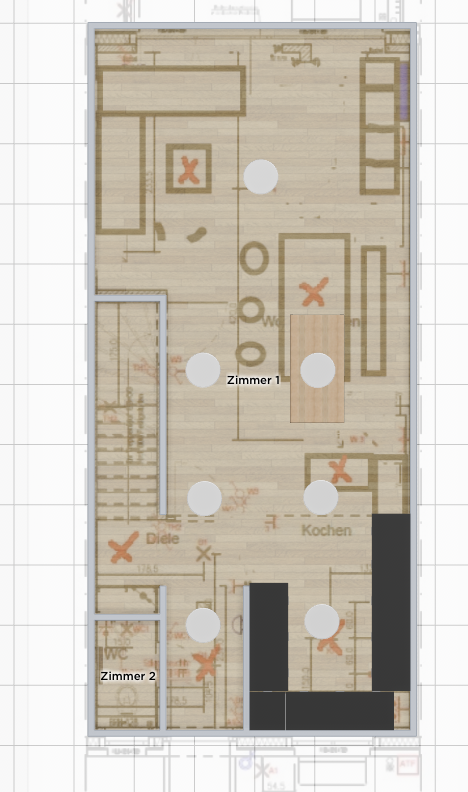

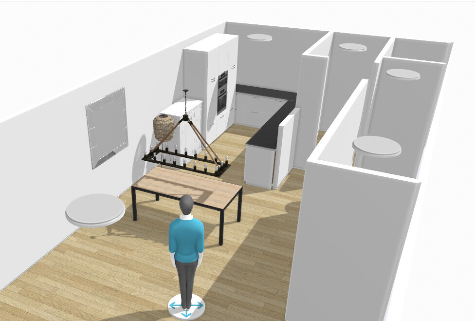

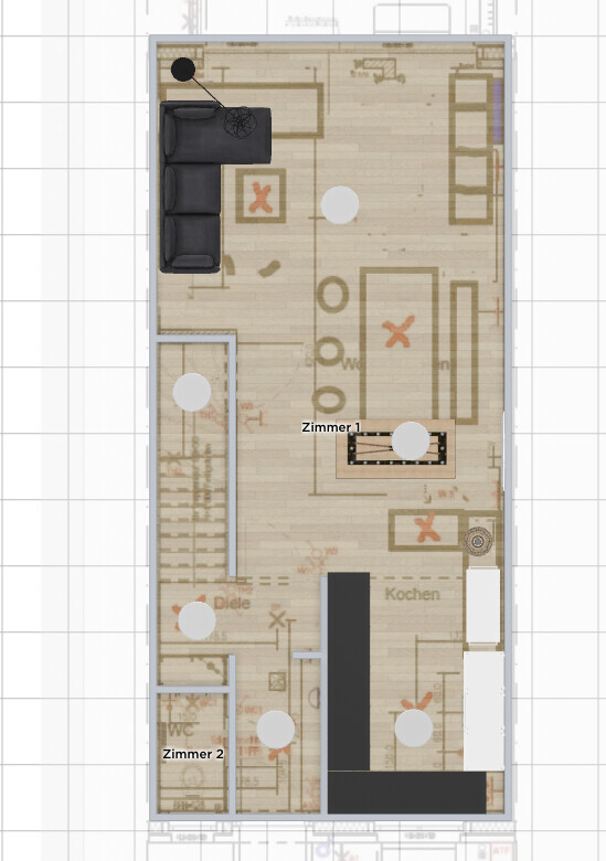

Ich meinte es so: orientiert an der Kochinsel, Abstand zum Esstisch, dann unten rechts den gleichen Abstand anpassen.
Grundriss einer Wohnung mit zwei Zimmern, Diele und Küche im Grundrissplan
Allerdings rudere ich zurück: Deine Kochinsel ist ja jetzt von der Tiefe ungeeignet. Da hast Du mehr Fettspritzer dahinter als Dir lieb ist. 90cm sollte eine Kochisel schon haben.
Und die anderen haben recht mit der optischen Trennung des Essbereiches zur Chill-area.
Ihr habt da einen 2,40er Esstisch eingezeichnet? Habt ihr den schon? Ich würde den einrücken, ggf sogar drehen und an die Wand stellen. Für den Esstisch eine Pendelleuchte, dimmbar.
Ich denke, die Wandauslässe selbst kann man erst bestimmen, wenn die Küchenplanung steht. Wenn es tatsächlich eine Kochinsel wird, dann habt Ihr welchen Dunstabzug? Von unten oder mit Beleuchtung von oben? Daran hängt es.
Küche hat Arbeitslicht... Oder Eure Küche nicht? Dann kann man nämlich auf das mittige Licht verzichten.
Flur vorn braucht Licht. Mein mittlerer linker Punkt des Sechsers wäre auch gut für einen Strahler, der Licht zum schrank wirft. Mögt Ihr Strahler? LED?
Mein oberer linker Punkt vom Sechser, auf den würde ich verzichten, hat sich hier nur optisch eingeschlichen, wenn man eben diese punktuellen Strahler nimmt, aber überm Esstisch fält diese Einheit ja schonmal weg, insofern ist der Punkt auch über, da die Kellertreppe ja selbst ein Licht bekommt.
Ich komme, wenn ich jetzt eine eher sinnvolle Küche als U (kein G) plane, dann eher auf diese Planung und folglich auf solche Auslässe (ohne Wandauslässe, die lasse ich mal außen vor). ich muss aber auch sagen, ich bin mit den Affenschaukeln etwas schmerzbefreit, weil ich öfters die Möbel verändere. Insofern habe ich da eher kreative Gelüste und hänge dann auch die Pendelleuchte mal einen Meter weiter, als der Deckenauslass ist. Für mich ist zB auch eine Tischleuchte auf der Küchenarbeitsplatte eher noch schick und zugleich Deko, als dass andere sagen, da fehlt es an Lichtplanung 😉

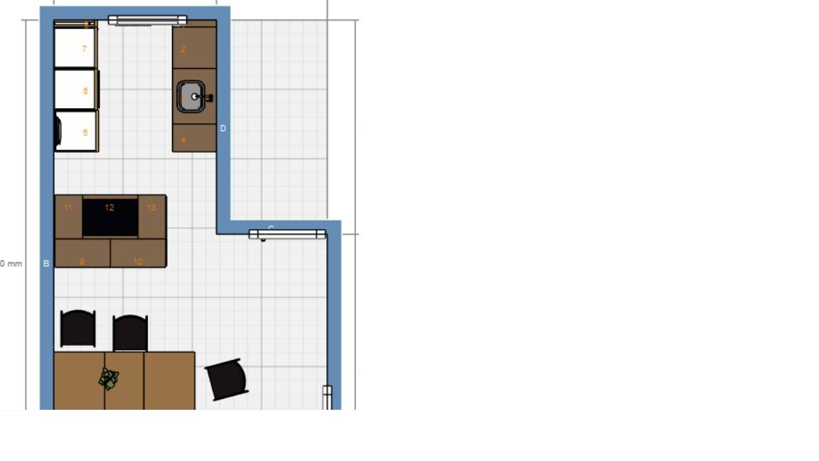

An eurer Küchenplanung wären wir definitiv interessiert!! Das ist unsere nächste Baustelle... Sind gerade noch am Hin- und Herplanen. Wir wollen den Tresen bewusst etwas über diese "Küchennische" hinausziehen, damit die Küche nicht so eingequetscht hinten in der Ecke ist. Und den Esstisch haben wir auch bewusst etwas weiter in Richtung Wohnbereich geschoben, damit der Raum vom Tisch aus etwas weiter wirkt und man nicht das Gefühl hat, im Gang zu sitzen - dafür sind die Laufwege echt weit.... Also, wir freuen uns sehr über Praxistipps und konkrete Erfahrungen, wir stellen uns das bislang ja alles nur in der Theorie v
Ich werde es bei Gelegenheit mal einstellen- vielleicht machst du ja auch einen eigenen Faden dazu auf. Ich würde die Küche nie so groß machen- dazu ist der Allraum einfach zu klein, das passt nicht! Die 3 oder 4 m2, dort wo "Kochen" bei dir steht- was willst du da genau machen, das ist doch mehr als verschenkter Platz!
Wandleuchte würde ich genau mittig über dem Tisch machen, so auf 150 Höhe. Spiegel würde ich vor allem im Flur setzen- zwei Spiegel und dazwischen eine Leiste für Jacken usw. Bei den knappen Verhältnissen: flache Schuhschränke und überall wo keine Spiegel sind, Pegboards und dort Kästen oder Taschen aufhängen bzw. die Rücksäcke und Ranzen. Ist sehr flexibel und nutzt den Raum gut aus.

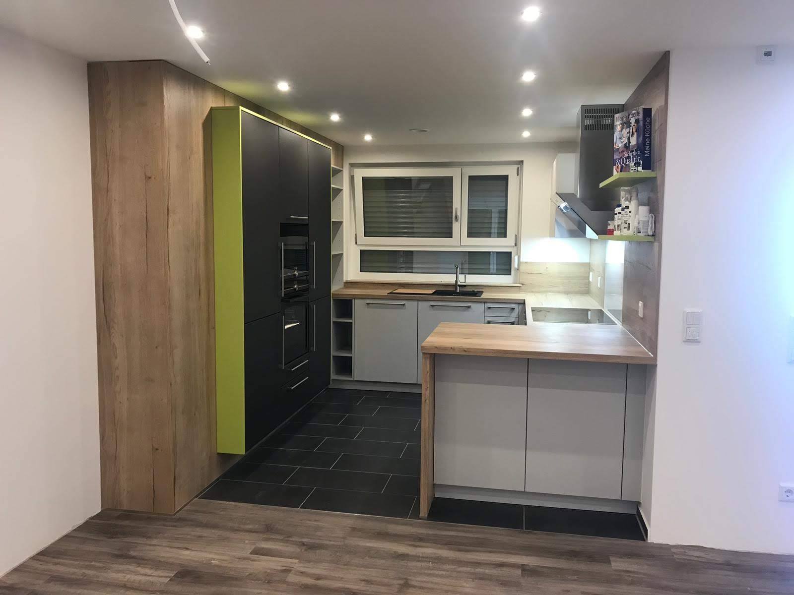

Ersteres Bild war unsere Planung- wir sind noch mit der Insel um 10 cm nach oben gerutscht und haben die Insel mit einem mindertiefen (=35cm) Unterschrank an die Hochschrankfront angedockt.
Beachte, dass wir nur 238 Breite haben und die Verlängerung der Wand rechts hat eine Tiefe von 293 vom Fenster ausgemessen, wir sind somit mit der Insel etwa 15 cm über diese Linie gekommen.
Zweiteres Foto ist von einem Nachbarhaus, der geflieste Bereich ist AFAIR 265 breit und 293 tief. Alles Rohbaumaße.
Wenn du jetzt um 150 mehr in die Tiefe gehst hast du nur der einen Wandseite 2 Schränke gewonnen- das ist fast nichts für die verschwendeten 4 oder 5 m2 (unsere ganze Küche hat keine 7 m2!) Wir haben es so gemacht, dass wir einen großen Pax-Schrank gleich unten in der Kellerdiele haben wo die seltener benutzten Küchenutensilien verschwinden. Dafür kommen wir mit unserer Küche so wie jetzt ist prima aus.
Grundriss eines Wohn- und Küchenbereichs mit Spüle, Schränken, Esstisch und Sofa.
Moderne Küche mit Insel, grauen Schränken, Holzarbeitsplatten und Fenster hinter der Spüle.

Wow, die Verkleidung der Hochschränke von euren Nachbarn sieht ja klasse aus 😀 😀 Uns persönlich gefällt dieser seitliche Blick vom Esszimmer aus auf die doch recht wuchtigen 60cm tiefen Hochschränke für Backofen und Kühlschrank nämlich nicht sonderlich gut, aber durch die Verkleidung und den "Schwebeeffekt" wirken die ja komplett anders! Ist aber wahrscheinlich von einem teuren Küchenstudio, oder? Unser Budget ist leider auf 15 -max. 20.000 Euro inkl Geräte begrenzt.
Eure Insellösung gefällt mir auch gut. Habt ihr genug Platz, um an der Insel vorbei zum Essplatz zu kommen? Ich habe immer Angst, dass das zu eng wird und man immer "drum herumlaufen" muss.
Alles, was in der Küche nicht wesensnotwendig ist und man nur alle Jubeljahre mal braucht, wird bei uns auch in den Keller wandern.
Ist es bei euch im Essbereich dann nicht dunkel bzw. braucht ihr da immer die Deckenlampe oder geht es auch ohne? Ich würde zumindest tagsüber nicht gerne immer die Lampe einschalten müssen.
Mein eingezeichneter Küchenentwurf war auch nur ein erster Rohentwurf, momentan tendieren wir zu einem Zweizeiler mit Tresen vorne dran (ist dann gar nicht so weit weg von eurem Entwurf. Aber ich glaube, dafür mache ich dann noch einen Extra-Thread auf.
