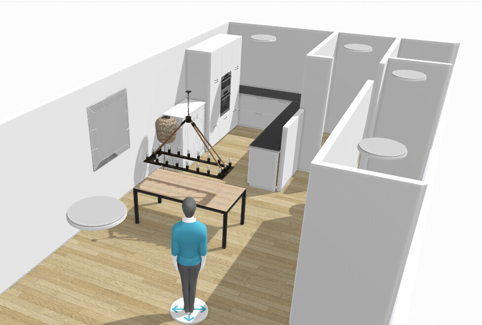

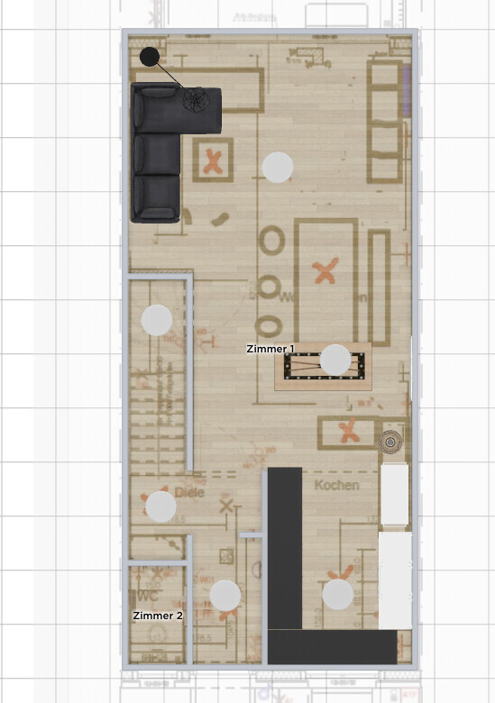

Liebe Forums-Nutzer,
wir haben ein Reihenmittelhaus gekauft und sitzen gerade an der Elektroplanung. Unser großes Sorgenkind ist der untere offene Wohn-Essbereich mit Küche, bzw. vor allem der Mittelteil mit dem esstisch. Da es sich um ein Reihenmittelhaus handelt (etwas anderes war bei den aktuellen Preisen leider nicht drin), haben wir im Essbereich leider kein Seitenfenster, und zudem ist das Haus sehr schmal und lang (Länge außen fast 12m, Breite außen nur 5.88m). Unsere große Sorge ist nun, dass es sich im Essbereich so anfühlt, als würden wir in einem langen dunklen Schlauch sitzen 😱 😱 😱 Dem würden wir durch die Einrichtung, Raumgestaltung und vor allem Lichtgestaltung gern entgegen wirken.
Gibt es hierzu konkrete Ideen, evtl auch mit Bildern, oder gibt es andere Bauherren, die eine ähnliche Wohnsituation haben und uns ein paar Tipps geben könnten?
Zur Info: Die Hausseite im Wohnbereich ist quasi voll verglast und Südseite, auch unser Küchenfenster ist recht groß, die Eingangstür soll auch mit Glaselement ausgestattet sein und die Abgrenzung zwischen Windfang und Essbereich wird durch eine Glastür erfolgen. Unser Treppenhaus ist allerdings geschlossen (Wand ist tragend), was natürlich im Essbereich den Schlauchcharakter begünstigt.
Als Lichtauslässe haben wir momentan geplant:
1x Deckenauslass Diele
1x Deckenauslass Diele vor Treppenaufgang (dort wird Garderobenschrank stehen)
2x Deckenauslass Küche (1x in der Mitte, 1x über Tresen)
1x Deckenauslass über Esstisch
1x Deckenauslass im Wohnzimmer
Zudem überlegen wir, im Essbereich an der Wand zum Treppenhaus und/oder an der gegenüberliegenden Wand einen Wandauslass für indirekte Beleuchtung, haben hier aber noch keine konkrete Beleuchtungsidee.
Wir sind dankbar über alle konstruktiven Vorschläge und Anregungen!

Ich verstehe Deinen Wunsch, die Küche etwas weiter nach vorne zu ziehen. Allerdings - wenn die eingezeichneten Möbel stimmen - sitzt Ihr dann mit dem esstisch fast schon im Sofa. Wir hatten das ähnlich in einer unserer früheren Doppelhaushälfte und ich muss sagen, dass mich das mit am meisten genervt hat. Eine deutlichere Trennung zwischen Essen und Wohnen vermittelt für mich eher Großzügigkeit, als wenn es so „aussieht“, als wenn das Essen im Wohnzimmer stattfindet. Ist aber nur meine persönliche Erfahrung.

Bertram100 schrieb:
Ich habe keine nennenswerte Funktionen im Mittelteil.
Hier gibt es aber den zentralen Esstisch, der eine gute Belichtung braucht.
JuliaAlex schrieb:
Weißt du zufällig, ob man da einen Wandauslass für braucht oder nur eine Steckdose?
Nein, weiß ich leider nicht.
JuliaAlex schrieb:
Das habe ich leider nicht ganz verstanden 😳 Meinst du, den Tisch etwas zurückzusetzen, damit er nicht in den Wohnbereich ragt?
Ich meinte es so: orientiert an der Kochinsel, Abstand zum Esstisch, dann unten rechts den gleichen Abstand anpassen.

Allerdings rudere ich zurück: Deine Kochinsel ist ja jetzt von der Tiefe ungeeignet. Da hast Du mehr Fettspritzer dahinter als Dir lieb ist. 90cm sollte eine Kochisel schon haben.
Und die anderen haben recht mit der optischen Trennung des Essbereiches zur Chill-area.
Ihr habt da einen 2,40er Esstisch eingezeichnet? Habt ihr den schon? Ich würde den einrücken, ggf sogar drehen und an die Wand stellen. Für den Esstisch eine Pendelleuchte, dimmbar.
Ich denke, die Wandauslässe selbst kann man erst bestimmen, wenn die Küchenplanung steht. Wenn es tatsächlich eine Kochinsel wird, dann habt Ihr welchen Dunstabzug? Von unten oder mit Beleuchtung von oben? Daran hängt es.
Küche hat Arbeitslicht... Oder Eure Küche nicht? Dann kann man nämlich auf das mittige Licht verzichten.
Flur vorn braucht Licht. Mein mittlerer linker Punkt des Sechsers wäre auch gut für einen Strahler, der Licht zum schrank wirft. Mögt Ihr Strahler? LED?
Mein oberer linker Punkt vom Sechser, auf den würde ich verzichten, hat sich hier nur optisch eingeschlichen, wenn man eben diese punktuellen Strahler nimmt, aber überm Esstisch fält diese Einheit ja schonmal weg, insofern ist der Punkt auch über, da die Kellertreppe ja selbst ein Licht bekommt.

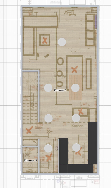

Ich komme, wenn ich jetzt eine eher sinnvolle Küche als U (kein G) plane, dann eher auf diese Planung und folglich auf solche Auslässe (ohne Wandauslässe, die lasse ich mal außen vor). ich muss aber auch sagen, ich bin mit den Affenschaukeln etwas schmerzbefreit, weil ich öfters die Möbel verändere. Insofern habe ich da eher kreative Gelüste und hänge dann auch die Pendelleuchte mal einen Meter weiter, als der Deckenauslass ist. Für mich ist zB auch eine Tischleuchte auf der Küchenarbeitsplatte eher noch schick und zugleich Deko, als dass andere sagen, da fehlt es an Lichtplanung 😉

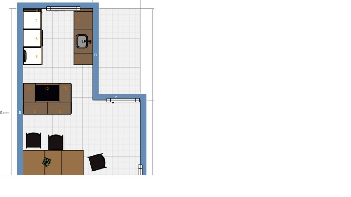

An eurer Küchenplanung wären wir definitiv interessiert!! Das ist unsere nächste Baustelle... Sind gerade noch am Hin- und Herplanen. Wir wollen den Tresen bewusst etwas über diese "Küchennische" hinausziehen, damit die Küche nicht so eingequetscht hinten in der Ecke ist. Und den Esstisch haben wir auch bewusst etwas weiter in Richtung Wohnbereich geschoben, damit der Raum vom Tisch aus etwas weiter wirkt und man nicht das Gefühl hat, im Gang zu sitzen - dafür sind die Laufwege echt weit.... Also, wir freuen uns sehr über Praxistipps und konkrete Erfahrungen, wir stellen uns das bislang ja alles nur in der Theorie v
Ich werde es bei Gelegenheit mal einstellen- vielleicht machst du ja auch einen eigenen Faden dazu auf. Ich würde die Küche nie so groß machen- dazu ist der Allraum einfach zu klein, das passt nicht! Die 3 oder 4 m2, dort wo "Kochen" bei dir steht- was willst du da genau machen, das ist doch mehr als verschenkter Platz!

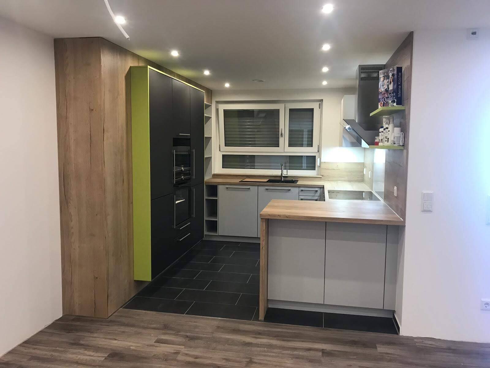

Ersteres Bild war unsere Planung- wir sind noch mit der Insel um 10 cm nach oben gerutscht und haben die Insel mit einem mindertiefen (=35cm) Unterschrank an die Hochschrankfront angedockt.
Beachte, dass wir nur 238 Breite haben und die Verlängerung der Wand rechts hat eine Tiefe von 293 vom Fenster ausgemessen, wir sind somit mit der Insel etwa 15 cm über diese Linie gekommen.
Zweiteres Foto ist von einem Nachbarhaus, der geflieste Bereich ist AFAIR 265 breit und 293 tief. Alles Rohbaumaße.
Wenn du jetzt um 150 mehr in die Tiefe gehst hast du nur der einen Wandseite 2 Schränke gewonnen- das ist fast nichts für die verschwendeten 4 oder 5 m2 (unsere ganze Küche hat keine 7 m2!) Wir haben es so gemacht, dass wir einen großen Pax-Schrank gleich unten in der Kellerdiele haben wo die seltener benutzten Küchenutensilien verschwinden. Dafür kommen wir mit unserer Küche so wie jetzt ist prima aus.

Wow, die Verkleidung der Hochschränke von euren Nachbarn sieht ja klasse aus 😀 😀 Uns persönlich gefällt dieser seitliche Blick vom Esszimmer aus auf die doch recht wuchtigen 60cm tiefen Hochschränke für Backofen und Kühlschrank nämlich nicht sonderlich gut, aber durch die Verkleidung und den "Schwebeeffekt" wirken die ja komplett anders! Ist aber wahrscheinlich von einem teuren Küchenstudio, oder? Unser Budget ist leider auf 15 -max. 20.000 Euro inkl Geräte begrenzt.
Eure Insellösung gefällt mir auch gut. Habt ihr genug Platz, um an der Insel vorbei zum Essplatz zu kommen? Ich habe immer Angst, dass das zu eng wird und man immer "drum herumlaufen" muss.
