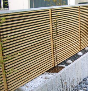

Der TE sucht eine guenstige Loesung, dann sollte ich eine brauchbare und guenstige Alternative anbieten. Die Mauer ist nun mal die schlechteste und teuerste Loesung.
Es gibt Laermschutzwaende aus Holz. Die man noch ganz nett gestalten kann.
z.B.:
Holzlattenzaun als Sichtschutz im Garten neben einem Kies- und Steinbeet
oder auch vertikale Lattung.
