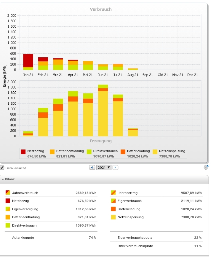

Und hier noch ein aktueller Screenshot aus meinem Photovoltaik Portal, damit Du siehst wie eine Batterie sich auswirkt. 'Eigenversorgung' ist der selbstgenutzte Strom mit Batterie, 'Direktverbrauch' wäre ohne Batterie.
Verbrauch/Erzeugung-Diagramm: Balken für Netzbezug, Direktverbrauch, Batterie, Netzeinspeisung.
