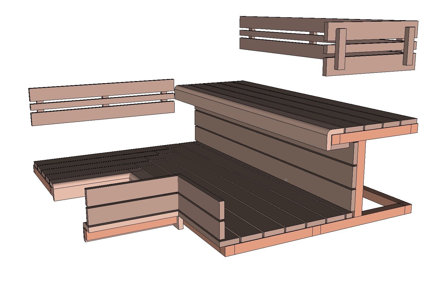

Die Bank läuft ja nicht unten Druch. Wir haben uns dagegen entschieden.
Die Höhre Bank Links anordnen ging wegen der Liegeflächenlänge nicht.
Holzbänke aus Palettenholz: braune Sitzfläche und Rückenlehne, modular aufgebaut.
Climbee
15.12.20 12:48
ok, so macht es mehr Sinn. Ich dachte, die Liegfläche geht bis zur rückwändigen Wand.
Climbee
15.12.20 13:00
Aber gut anlehnen kann man sich jetzt nicht, wenn man unten sitzt
matte
15.12.20 13:35
Dafür haben wir die Rückenlehne an der linken Seite geplant. Dort wird man auch meist sitzeny da nur von dort der Blick ins Freie möglich ist.
Die Ganze Anordnung richtet sich ja gewissermaßen danach, diesen Blick mit den räumlichen Gegebenheiten zu vereinbaren.
Bei der Höhe der Rückenlehne sind wir dann noch flexibel, die Sitzhöhe liegt bei 47,5cm, was uns bequem erschien.

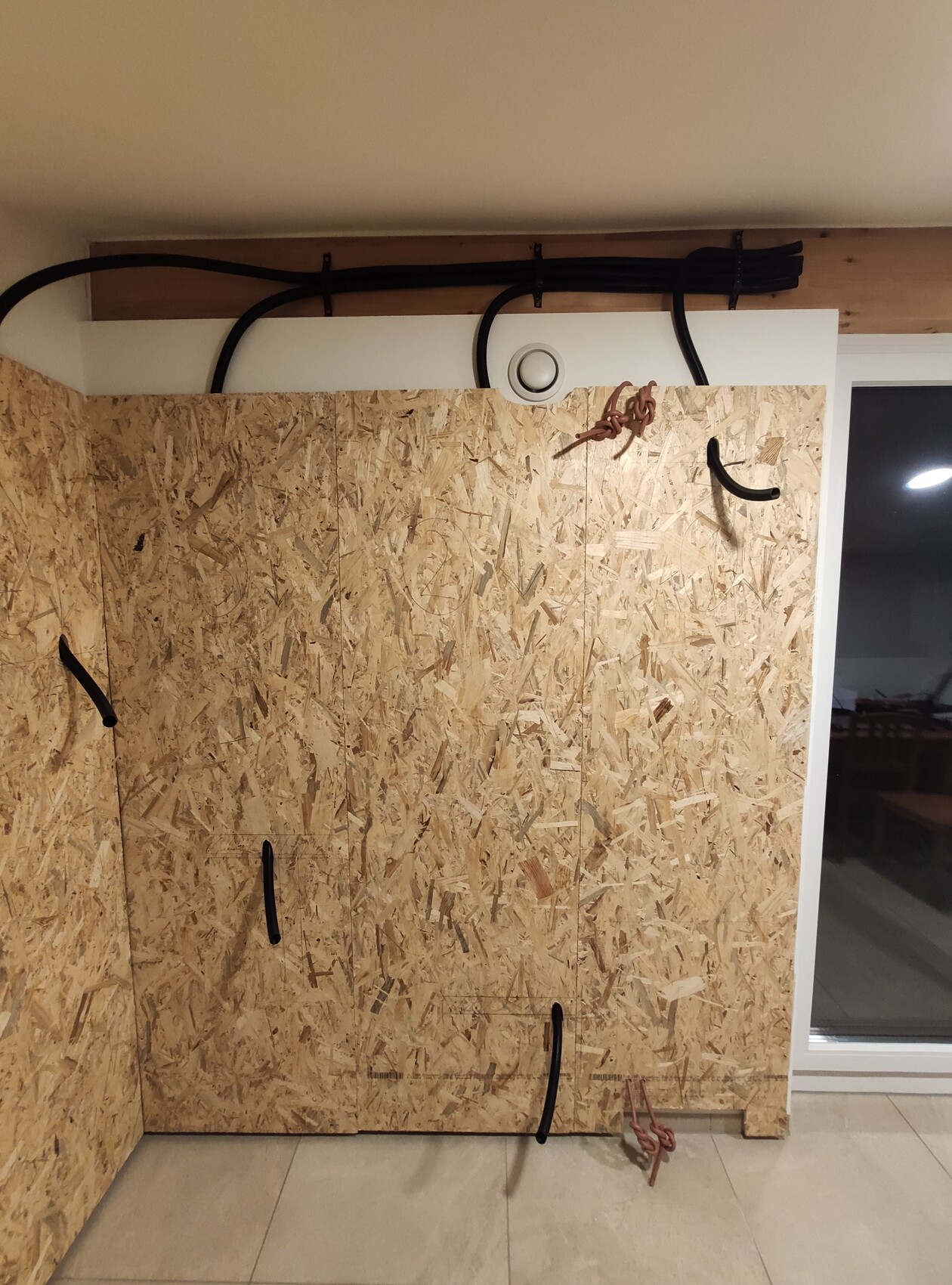

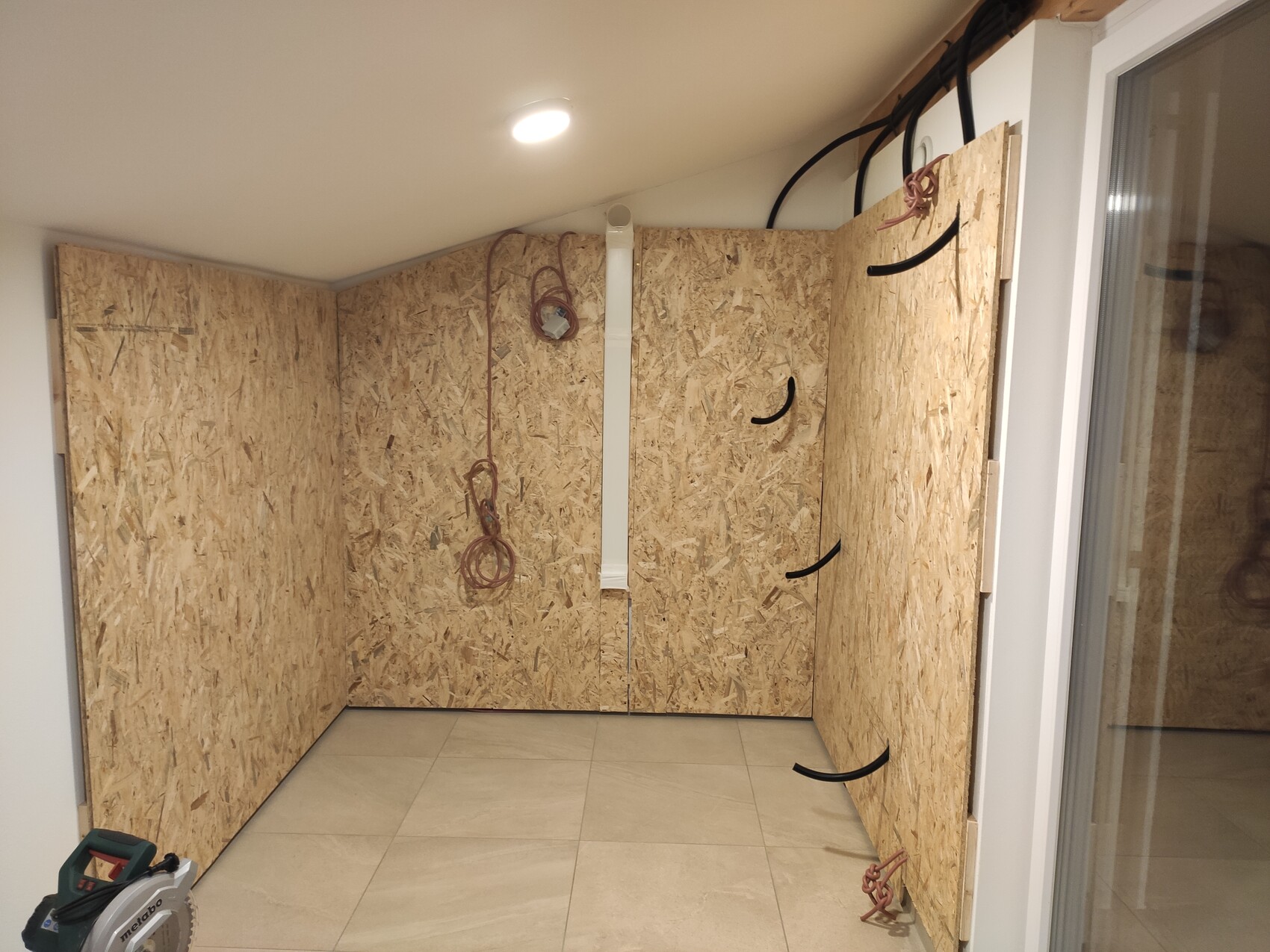

matte
15.12.20 17:20
Hinterlüftungsebene mit Kabeln usw ist fertig. Ging eigentlich alles ganz gut bis jetzt, aber das musste ja auch alles noch nicht so genau sein... 😉
Hoffe, das bleibt so.
Rohbauzimmer mit OSB-Wänden, hängenden Kabeln und Säge auf dem Boden
OSB-Plattenwand in einem Innenraum, lose schwarze Kabel und Schläuche hängen an Decke und Wand.
