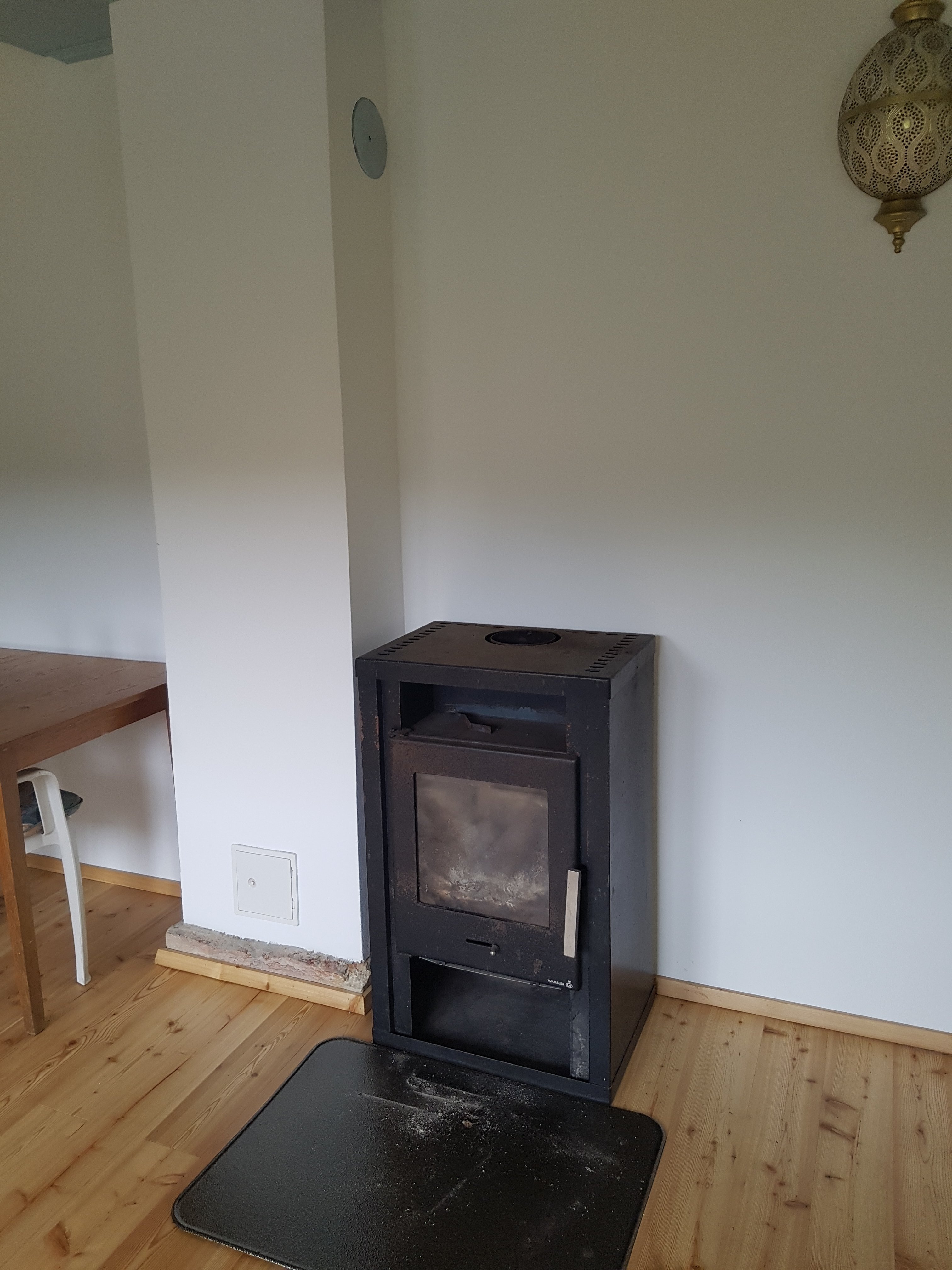

Ich habe einen Kamin mit Ofenrohranschluß oben.
Der Kamin steht an der Wand und der Schornstein ist links vom Ofen vor die Wand gemauert.
So bräuchte ich ein Ofenrohr nach oben, Bogen nach links und rein in die (seitliche) Schornsteinöffnung.
Aber die Öffnung im Schornstein ist nur 3 cm von der Wand entfernt und die am Kamin 11 cm.
Mit welchem Ofenrohr-Bauteil kann ich diesen leichten Knick (Differenz) ausgleichen?
Danke für Vorschläge und Hilfe!
Frank

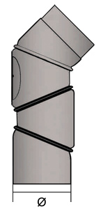

Hilft da vielleicht ein Multibogen?
Und kann man mit einem Multibogen sowohl den Versatz, als auch den 90°-Winkel gleichzeitig bewerkstelligen?

Mal einen ganz andere Frage, da der Kaminofen schon älter aussieht. Ist er noch zulässig und ist es mit dem Kaminfegen abgesprochen? ich würde den Ofen aber weiter von der Wand weg stellen. Ja das Rohr benötigt einen zusätzlichen Knick 45°

Mal einen ganz andere Frage, da der Kaminofen schon älter aussieht. Ist er noch zulässig?
Nun, dieser Ofen ist immer noch im Handel. Deshalb gehe ich davon aus, dass er zulässig ist. Und der Schornsteinfeger muss es sich nochemal anschauen, weil der Kamin kam erst kürzlich hinzu.
Warum? Ich möchte den Kamin gerne platzsparend stellen.

Also mit so einem Multibogen sollte es zu bewerkstelligen sein, oder?

der Ofen müsste links viel weiter weg von der Wand. Vorgeschrieben sind mindestens 20 cm zu nicht brennbaren Teilen.
Und da du ein Holzfußboden hast, muss du auch eine Funkenschutzplatte verbauen. Mindestens 30 cm nach rechts und links und 50 cm nach vorne muss diese sein.
Danke für diesen Hinweis.
Eine Funkenschutzplatte liegt ja vorm Ofen, wie auf dem Foto oben zu sehen ist.
