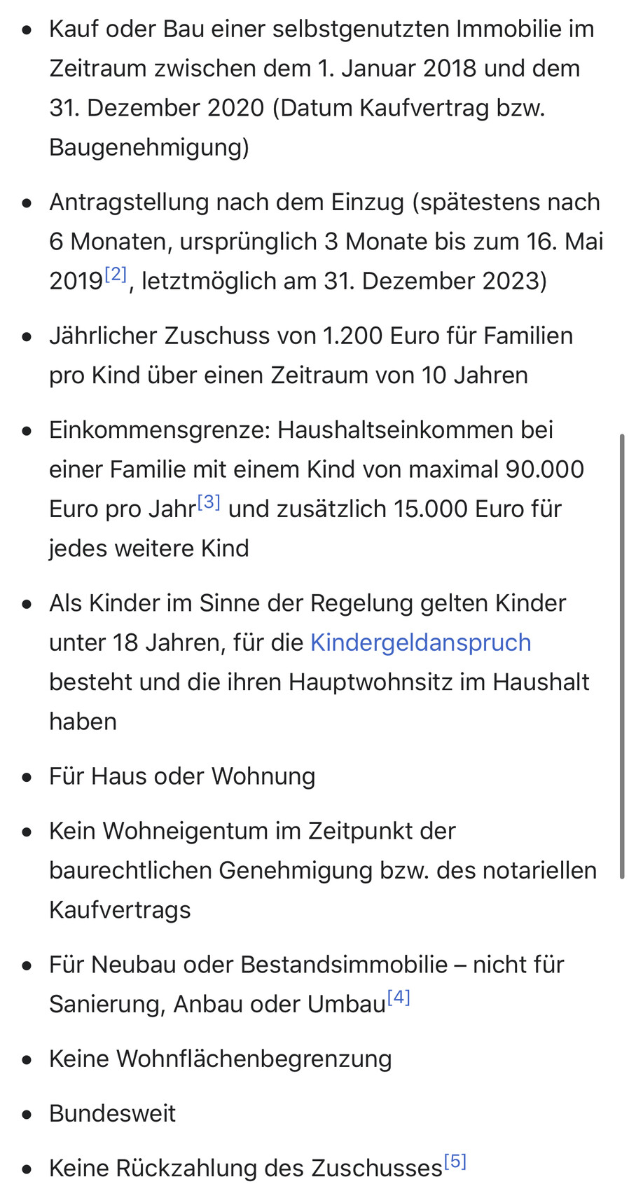

Soviel gefährliches Halbwissen hier:
Wer neu baut, muss den Bauantrag bis zum Stichtag 31.12.2020 gemehmigt haben. Dann gibts nochmal als spätesten Einzug den 31.12.2023.
Förderkriterien für Kauf/Bau einer selbstgenutzten Immobilie, Antrag nach Einzug, Zuschüsse pro Kind.
netuser
Ich verstehe das so: Wer es in 2020 nicht schafft einzuziehen kann keinen Antrag stellen und bekommt folglich kein Geld.
Wie Goalkeeper schon schrieb, man hat bis Ende 2023 Zeit (theoretisch, wenn der Fördertopf noch ausreicht), muss aber innerhalb von 6 Monaten nach Einzug die Gelder beantragen.
Relevant ist die Baugenehmigung von Ende 2020, die in eurem Fall wohl gegeben ist
