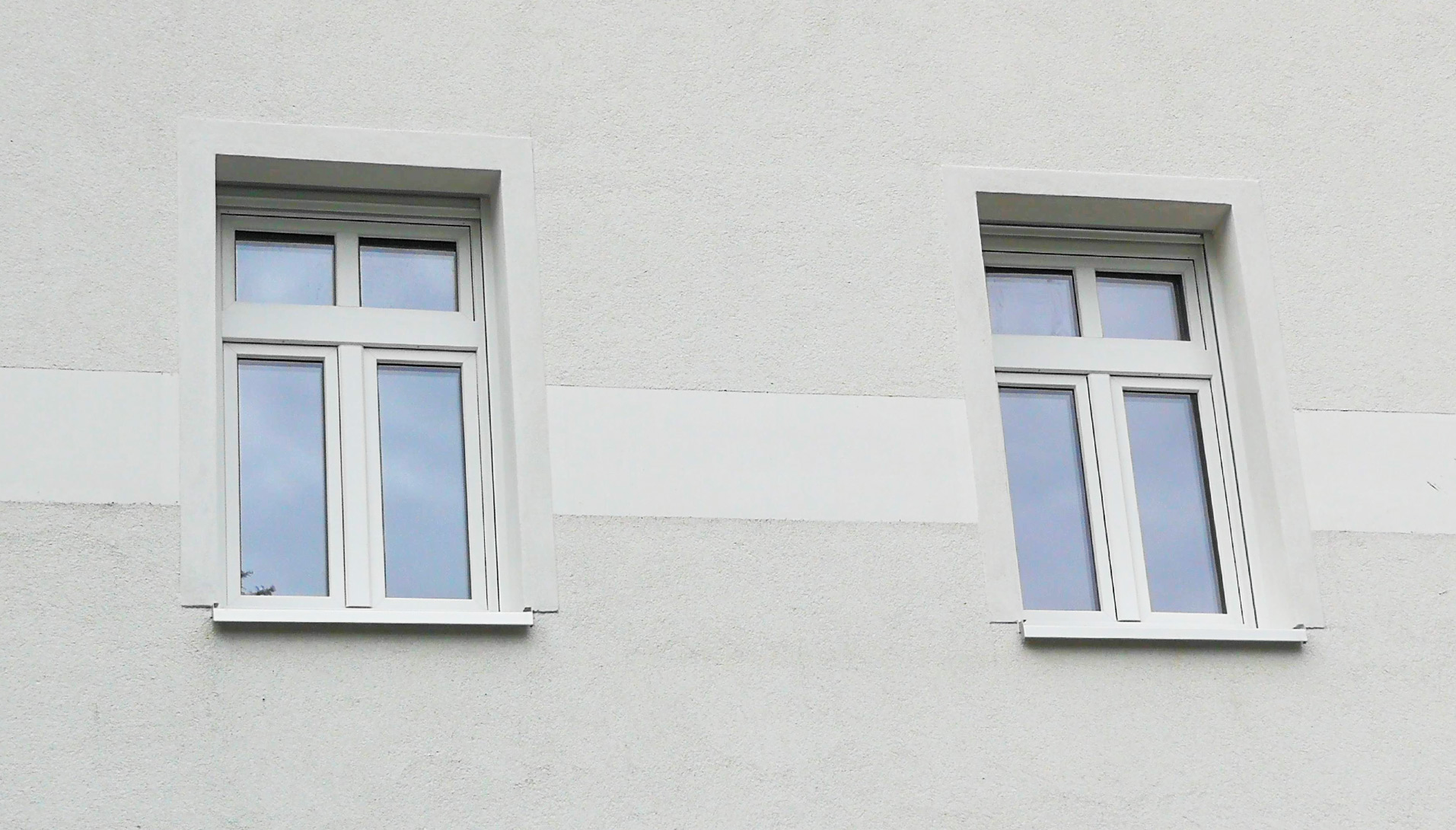

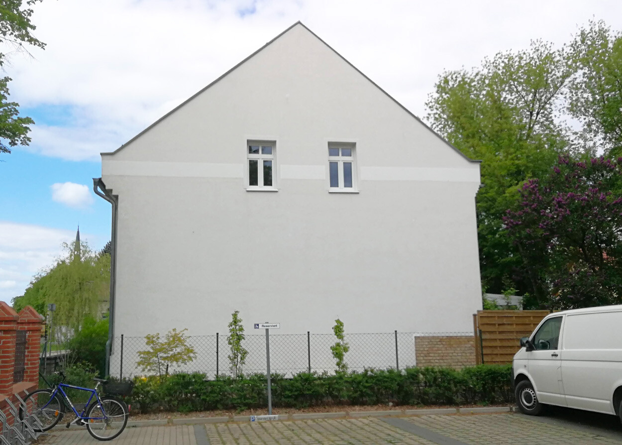

HausiKlausi
HausiKlausi
Hier mal "unsere". Das Haus selber ist 100 Jahre. Die Öffnungen und Fenster selber sind 1 Jahr alt. Die Faschen sind leicht erhaben und machen m.E. einen erheblichen Teil des Look & Feel aus. Auf dem unteren Bild schlecht zu erkennen, aber ich mag, dass es farblich nicht kontrastiert ist.
Zwei weiße Fenster mit Rahmen in einer hellgrauen Putzfassade; spiegeln blauen Himmel.
Helles Haus mit spitzem Giebeldach, zwei Fenster, Zaun, Fahrrad links, Van rechts, Bäume dahinter
Tolentino
Tolentino
Ich interessiere mich auch für Faschen. Geht die Erhebung nur mit Putz und in einem Putzvorgang mit der ganzen Wand oder kann man da z.B. nachträglich ran? Oder gibt's dickere Farbe, die man benutzen kann?
