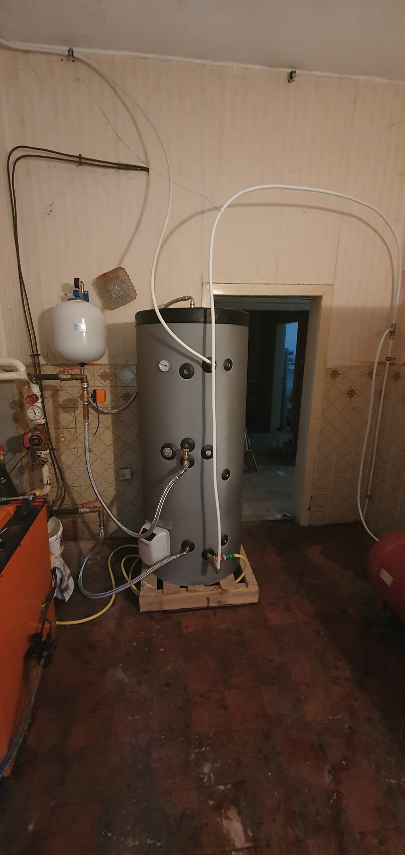

ᐅ Ölheizungsanlage ca. 25Jahre alt, Speicher defekt

So, mal ne kurze Rückmeldung.
Habe das Ganze jetzt am laufen und was soll ich sagen, es läuft.
Schweiße mit 230Volt an der Heizung war echt nicht der Hit, aber bald kommt 400Volt
Habe jetzt noch alles erweitert.
Ein Temperaturfüller im Speicher regelt das 2/2 Wege Ventil vom Speicher.
Wasser unter 45Grad mache auf und schalte Heizung / Pumpe ein.
Bei 60Grad mache dann 2/2 Wege zu und schaltet Heizung / Pumpe aus.
Zusätzlich habe ich noch eine Funkschaltuhr eingebaut, die schaltet Heizung / Pumpe ein.
Warmwasser hat Vorrang.
Heizung läuft jetzt nur Im Schornsteinfeger Modus, bei konstant 60Grad.
Da die Regelung (wenn man es so nennen kann), nicht mehr funktioniert.
Aber wird ja von oben übernommen.
Ist jetzt sozusagen digitalisiert
Möchte Euch ja kein Bild davon vorenthalten.
Nicht schön aber für die Übergangslösung
PS Die Rohre bekommen noch ne Isolierung.
Gruß
dann pass mal auf das der Schornsteinfeger bei der Abgasmessung die Anlage nicht still legt
