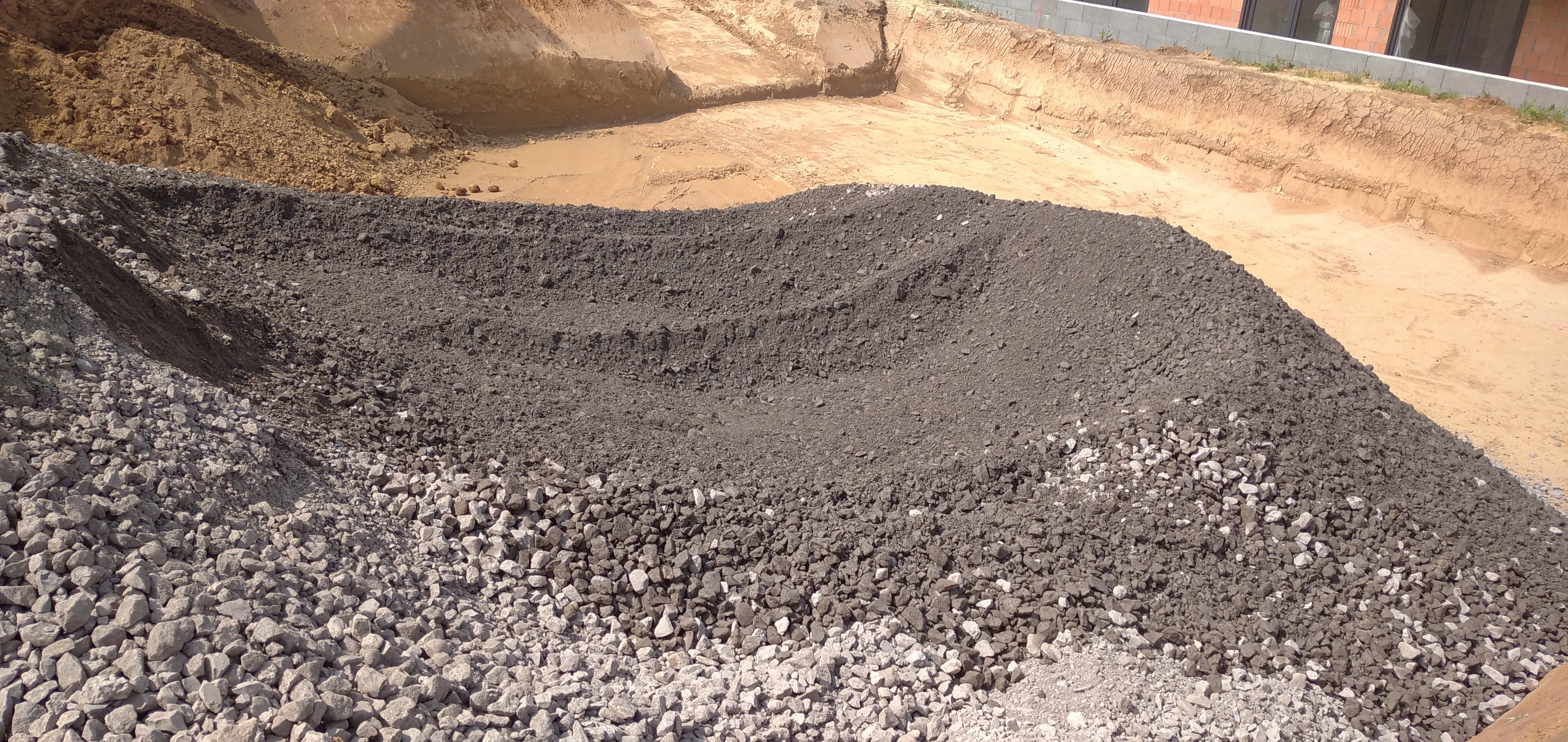

3. Qualität Schotter:
im Anhang ist ein Bild vom Schotter. Ich habe keine Ahnung davon. Hab gehört, dass viele Erdbauer Recycle Material verwendet (oder schlechte Qualität Material) verwendet und es führt zu Problem. Was haltet Ihr von diesem Schotter?

Zu 3) Naja, Bild fehlt zwar, aber ich kann mir nicht Vorstellen, dass dein GU minderes Material einbauen lässt, schließlich ist er als GU ja in der Gesamt-Gewährleistung dir gegenüber.

3: hab' Bild vergessen hochzuladen
