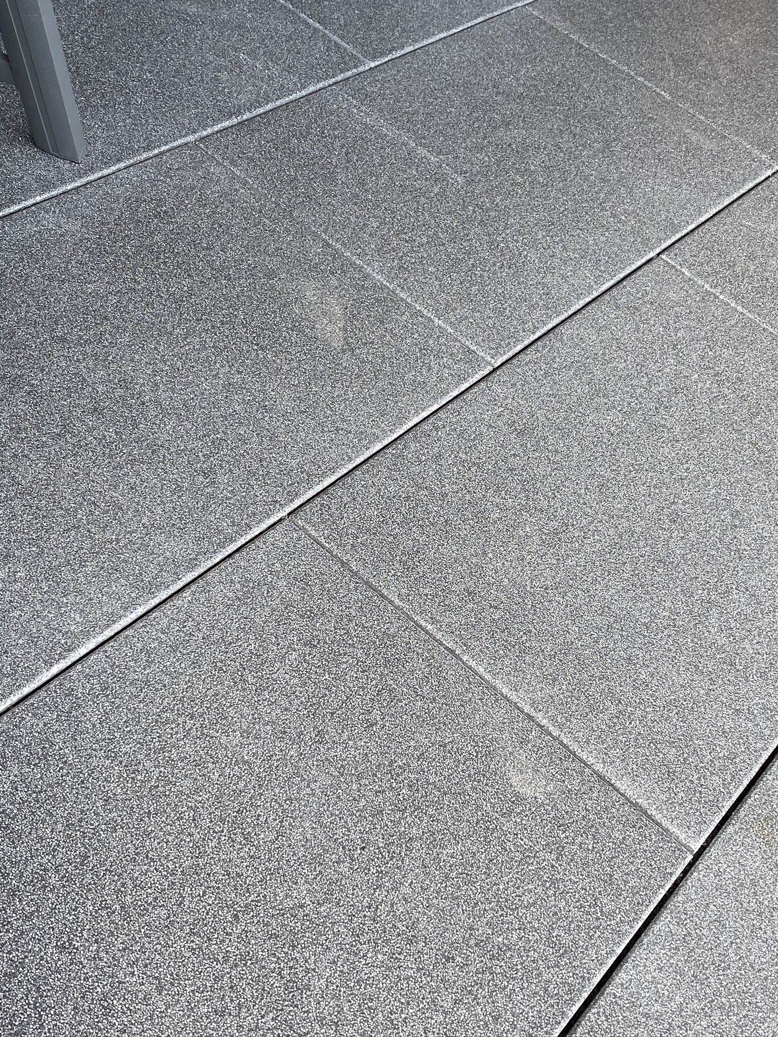

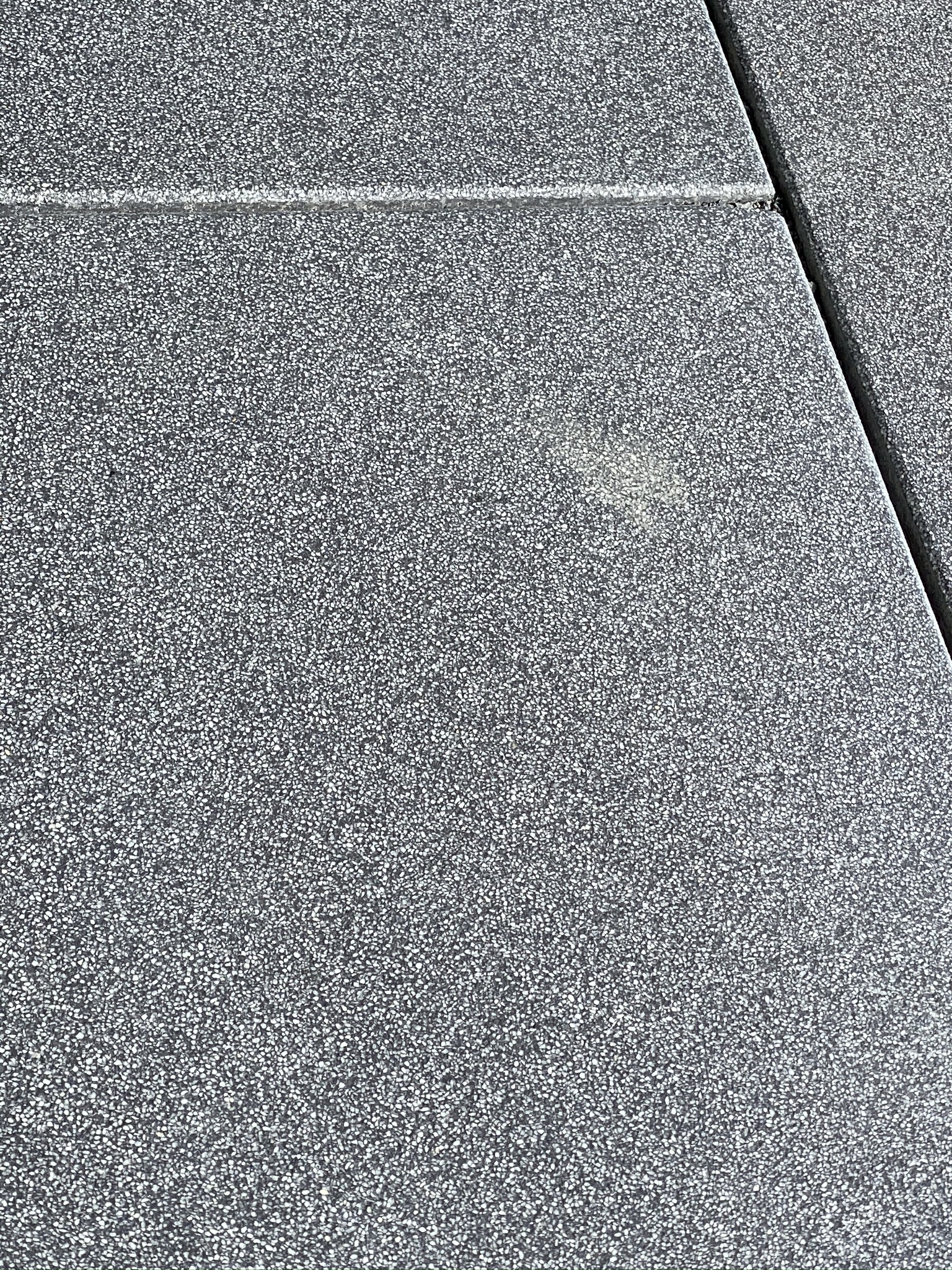

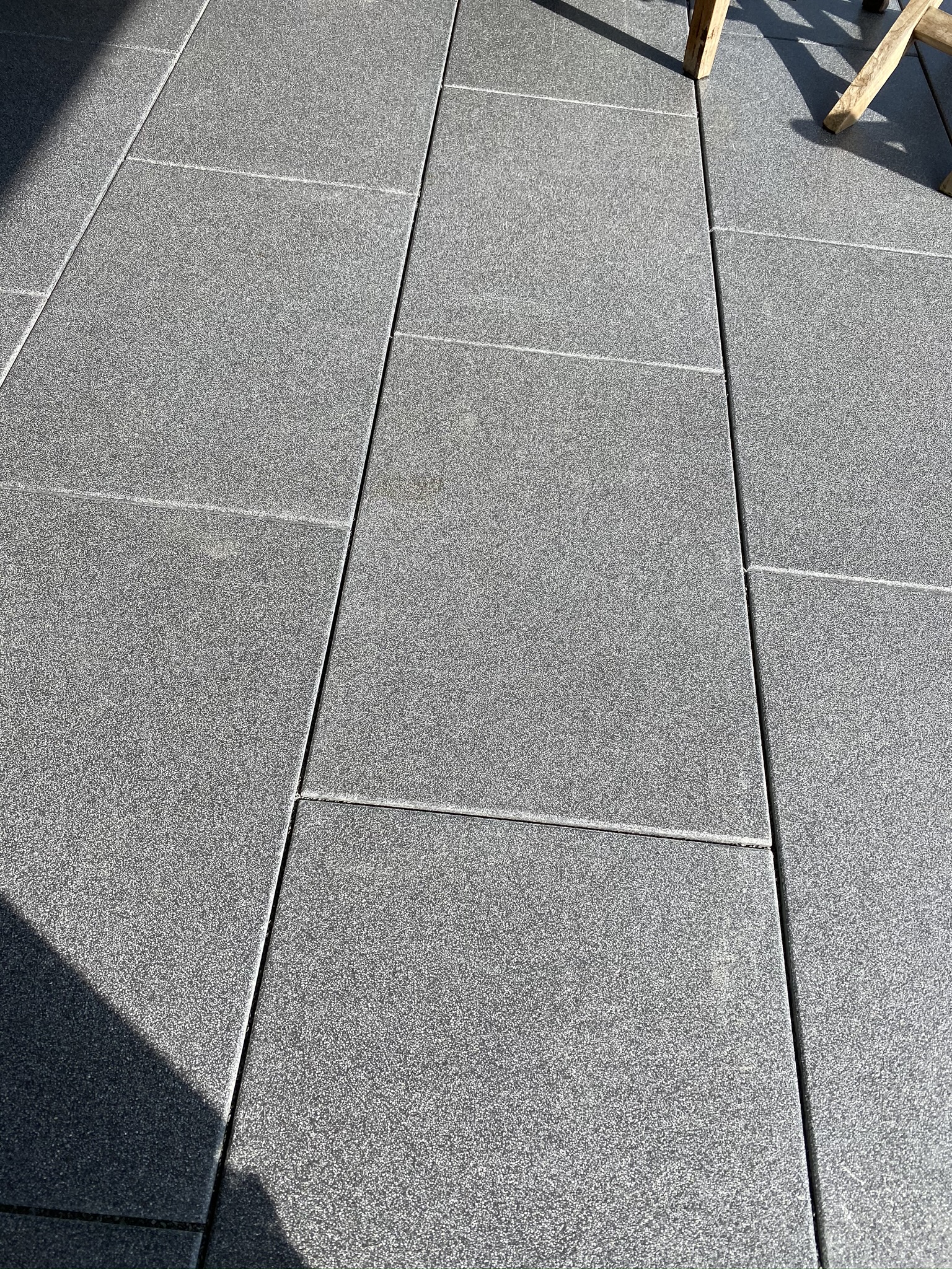

wir haben in unserer Neubaueigentumswohnung auf dem überdachten Balkon Terrassenplatten der Firma Kann „Madison“ verlegt bekommen.
Diese haben eine „CleanKeeper plus“ Versiegelung. Mir ist aufgefallen, dass sie sehr schnell verkratzen, hatte das auf den Split zurückgeführt. Habe die Platten einzeln mit Wasser und Spülmittel geschrubbt und nun sind dort so bräunliche Flecken zu sehen. Was mache ich falsch? Die Platten wirken so stumpf. Die Flecken bekomme ich nicht weg.
Weiß jemand Rat?

habt ihr geölte Holzmöbel auf der Terrasse stehen? Das ergibt auch solche bräunlichen Flecken, weil das Öl etwas herausläuft. Wir nehmen für dreckige Betonsteine diesen Außenreiniger von Lithofin der funktioniert bei uns immer.
LG
Sabine
Heike777
Danke Curly für deine schnelle Rückmeldung. Darf ich dieses „Lithofin“ auch auf diesen Platten mit „CleanKeeper plus“ Versiegelung verwenden? Mittlerweile habe ich Angst was ich machen kann.
Ich nehme Schmierseife, Schrubber und Geduld. 1x im Jahr und alles ging bisher ab. Fettflecken, Grünbelag etc.
Allerdings sind nicht besonders versiegelt
