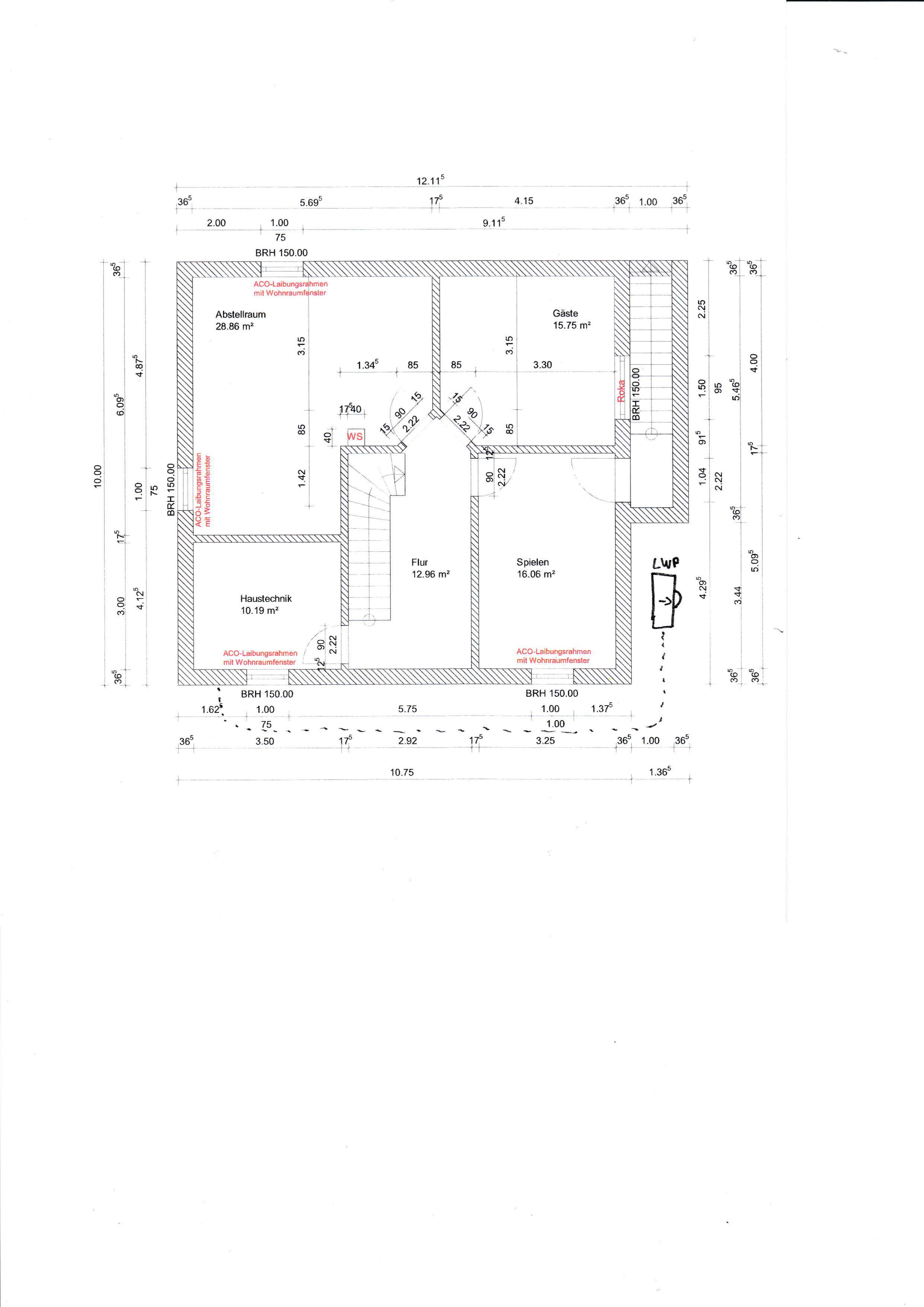

bisher war ich nur ein stiller Mitleser, nun brauche ich jedoch hinsichtlich unserer aktuell in der Planung befindlichen Luftwärmepumpe sowie zentralen Wohnraumlüftung Euren Rat und hoffe ihr habt da Erfahrungen mit.

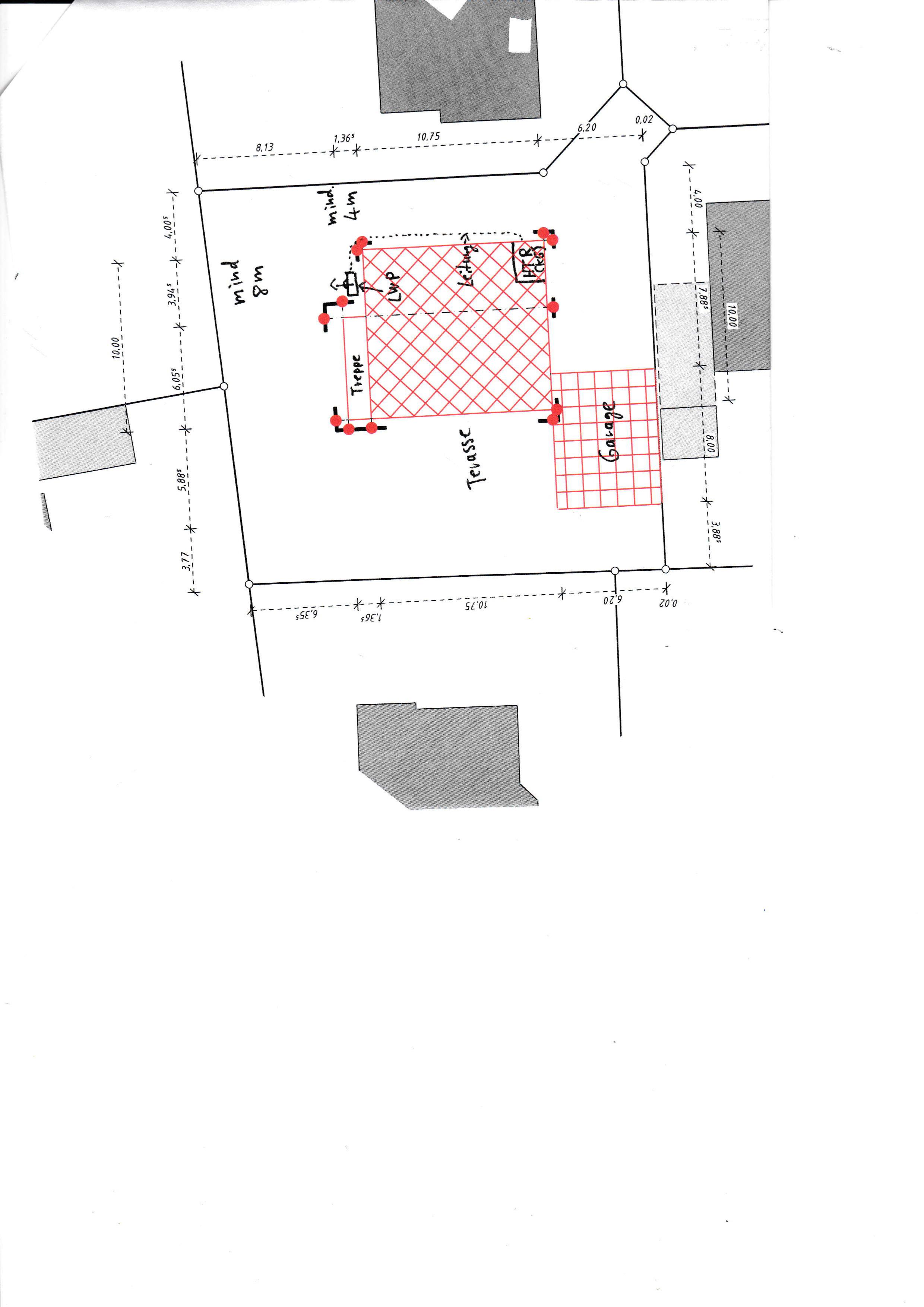

Wie sind eure Erfahrungen von den Produkten? Ferner würde mich interessieren, ob Ihr eine bessere Idee hinsichtlich unseres geplanten Aufstellungsortes der Luftwärmepumpe habt (siehe Pläne im Anhang). Hierbei ist uns besonders wichtig, dass wir keinen Nachbarn stören!
Danke Euch im Voraus!
Folgende Produkte wurden uns vorgeschlagen:
Wärmepumpe:
Wolf Wärmepumpe-Center CHC-Monoblock 10/300-50S inkl. CHAl 0/40OV+Speicher+50l Puffer+BM-2 (280l Warmwasserspeicher)
Jahresarbeitszahl im Heizbetrieb: 5,2
Jahresarbeitszahl für Trinkwassererwärmung: 4,1
Gesamt-Jahresarbeitszahl: 4,96
Lüftungsanlage:
Wolf Paket Comfort-Wohnungs-Lüftung CWL300 Excellent, Typ: 410 L
Zum Haus:
Neubau aus Poroton (Juwö S9 36,5) mit rund 248 m² Wohn-/Nutzfläche hiervon rund 239 m² mit Fußbodenheizung.
Grundriss eines Gebäudes mit mehreren Räumen, Flur und Treppenhaus, inklusive Maßangaben.
Lageplan eines Grundstücks mit roter Markierung für Terrasse und Garten, Maße angegeben.

Zur dieser Wolf Wärmepumpe habe ich keine Erfahrungen, bestehe aber auf jeden Fall darauf dass keine Pufferspeicher für die Fußbodenheizung eingebaut wird.

25.02.20 16:28
Noch was zur Position: Der Wolf Monoblock schickt kein Kältemittel durch die Leitungen ins Haus, sondern Heizungswasser. Ich persönlich wollte das jetzt nicht einmal halb ums Haus herumführen müssen...
Zugegeben: ich habe jetzt nicht berechnet, was dabei flöten geht, aber meine wird 30cm vor der Wand des Heizungsraumes stehen und selbst das Stück Leitung würde ich gerne weg haben (oder zumindest noch mehr dämmen, als vorgesehen).
Da die Pumpe recht leise ist (im Prospekt sind genau die Werte und Schutzzonen angegeben), würde ich jetzt weniger auf die Nachbarn und dafür mehr auf die Energieeffizienz achten...
