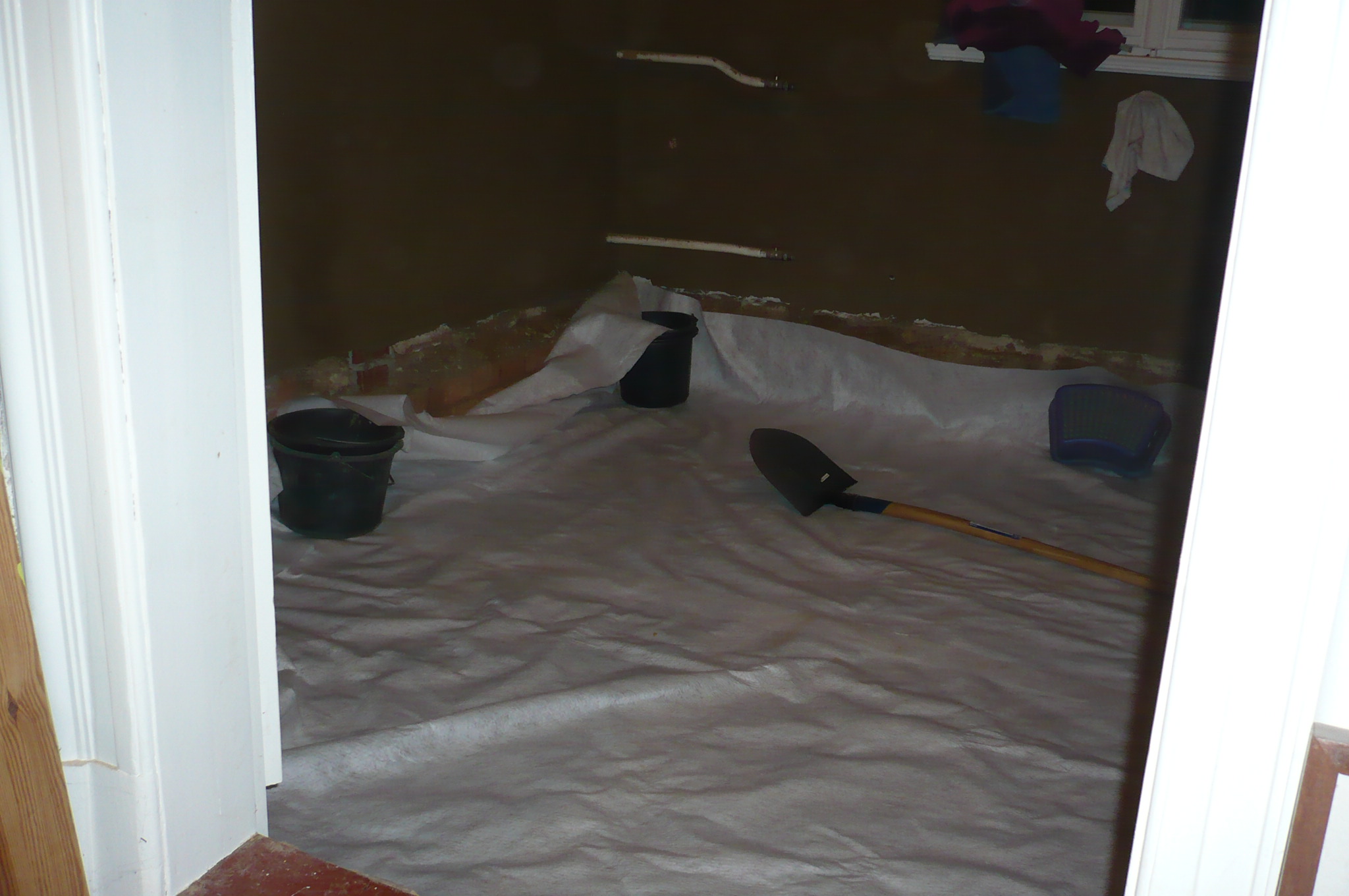

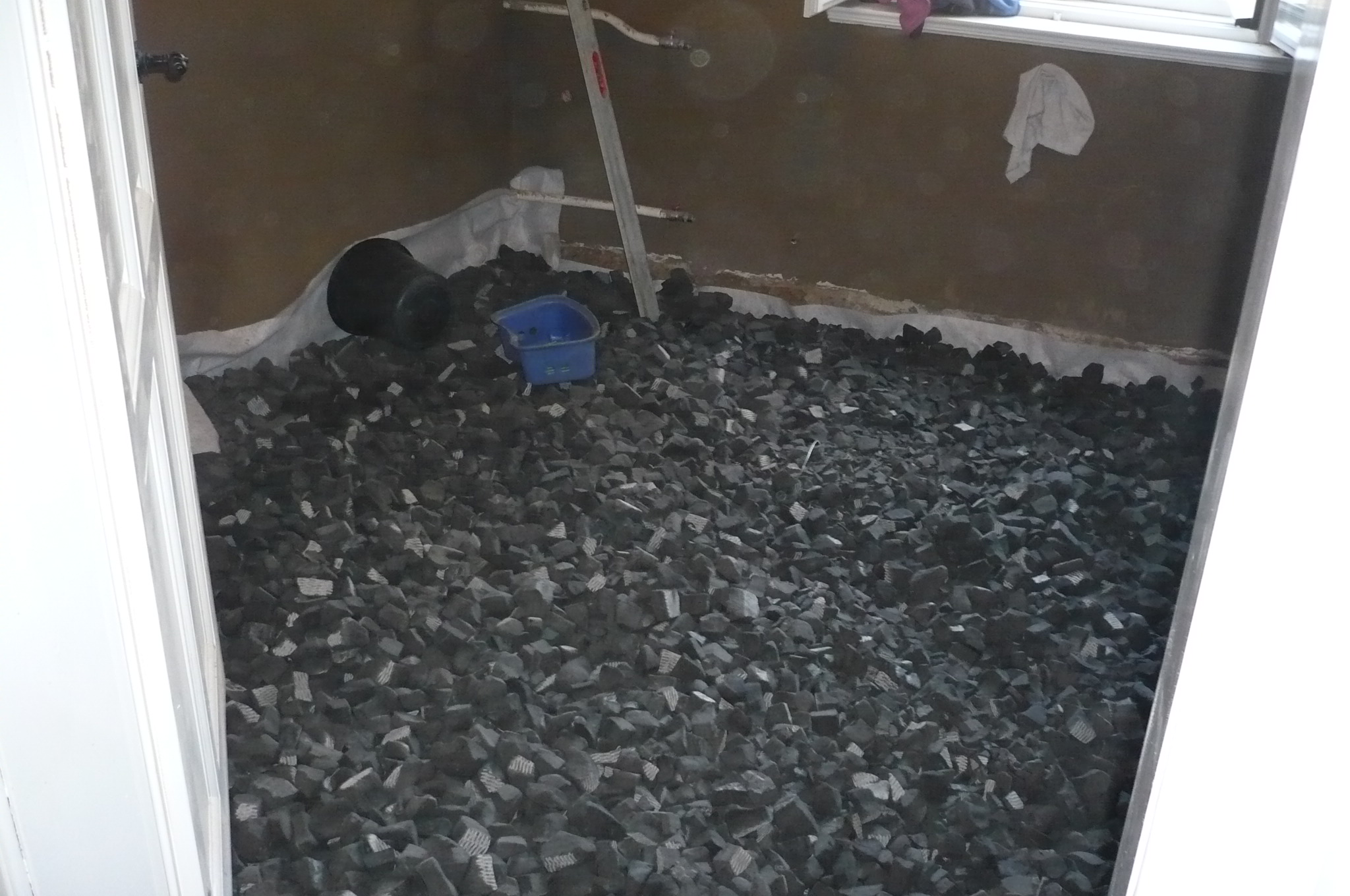

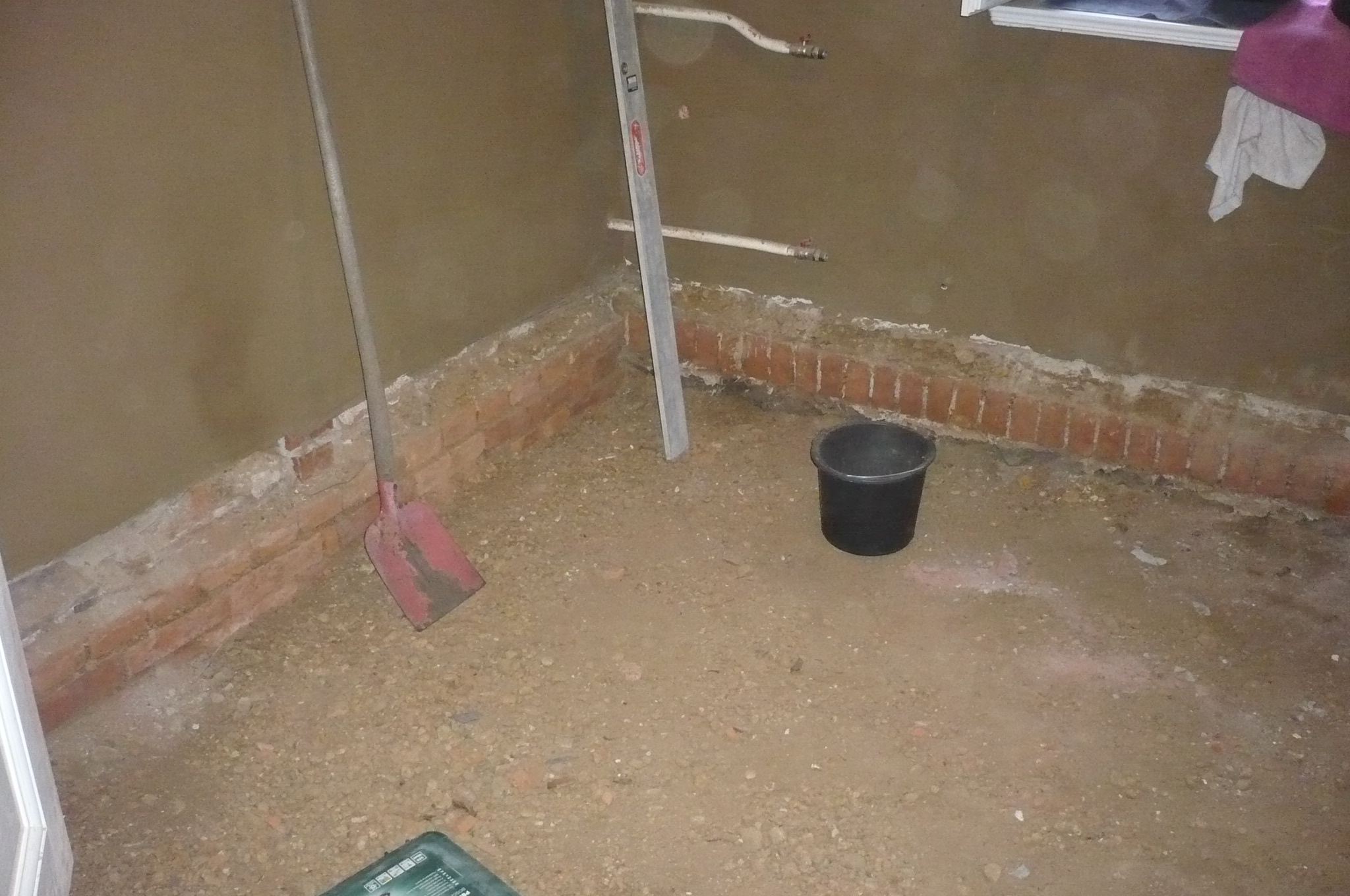

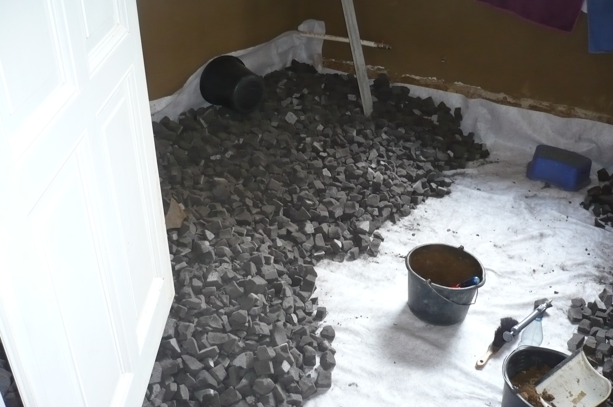

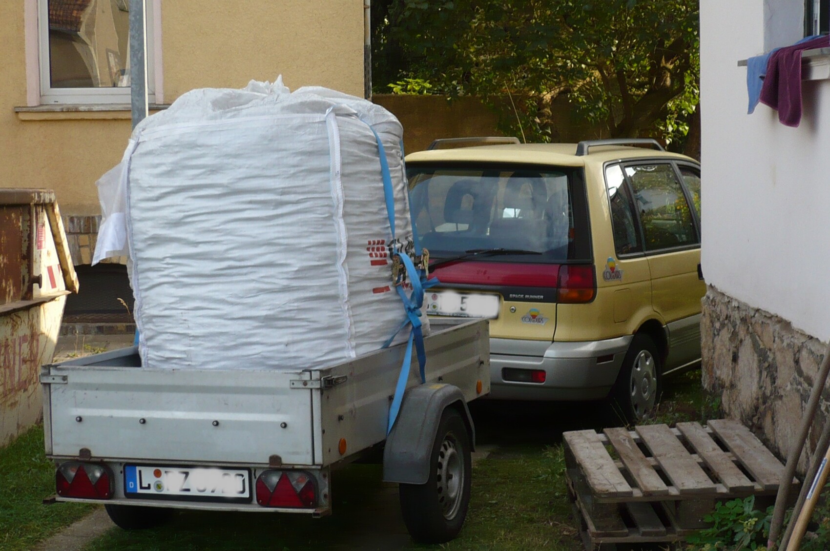

Wie das so ist bei gleitender Projektierung, wurde nun erst mal überlegt, wie weiter vorzugehen sei. Klar war, das etwas gegen die Feuchtigkeit von unten getan werden musste. Nach langer Diskussion haben wir uns gegen eine Folie, sondern für eine kapillarbrechende Schicht entschieden. Kies wäre womöglich am authentischsten gewesen, aber ich weigerte mich, 3 Kubik (4,5t?) Kies ins Haus zu schleppen, deshalb fiel die Wahl auf Glapor Glasschaumschotter, diesmal per Eimer zum Fenster hinein. Drei Fuhren (logisch, drei Kubik) waren am Ende nötig...

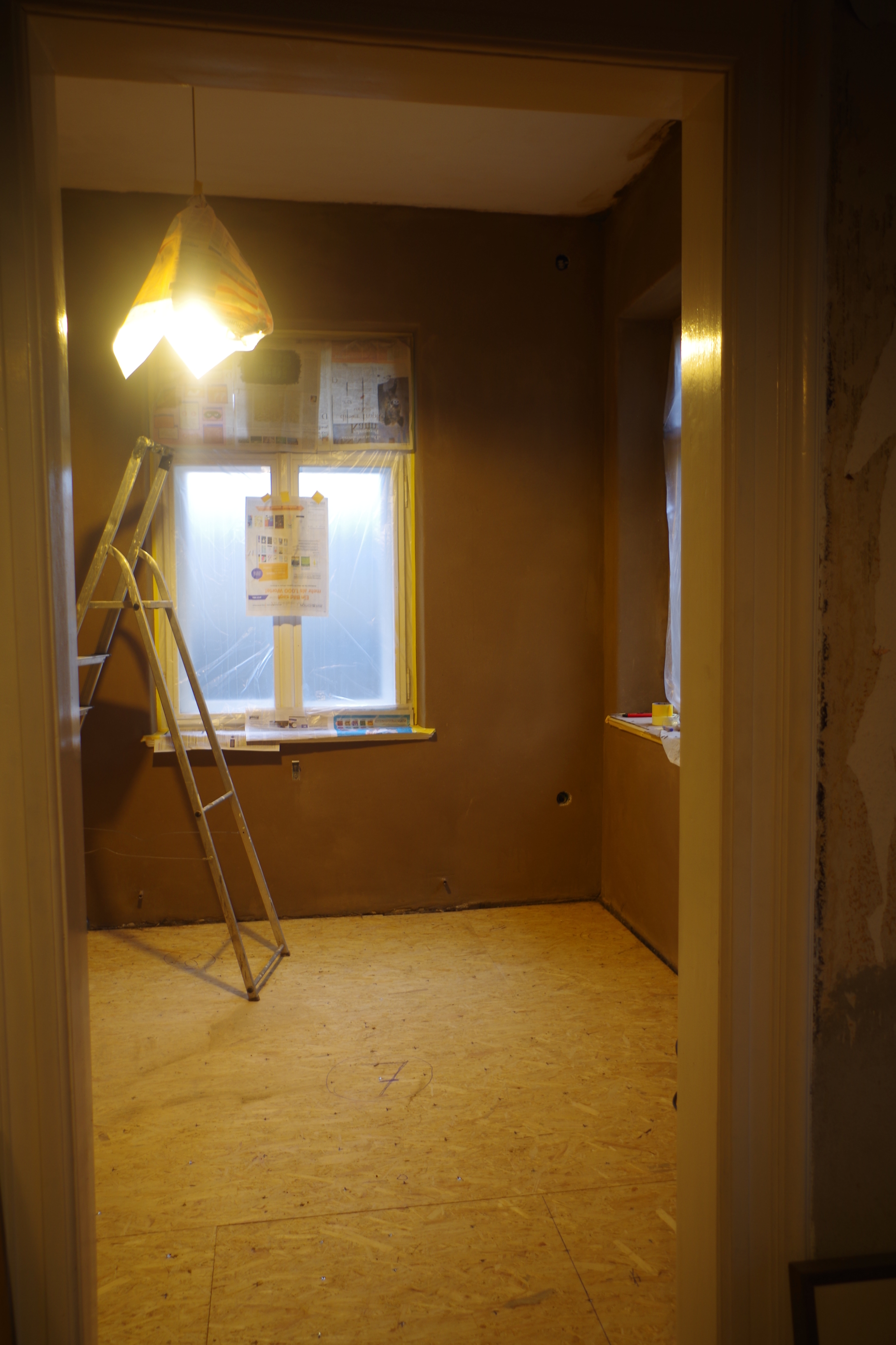

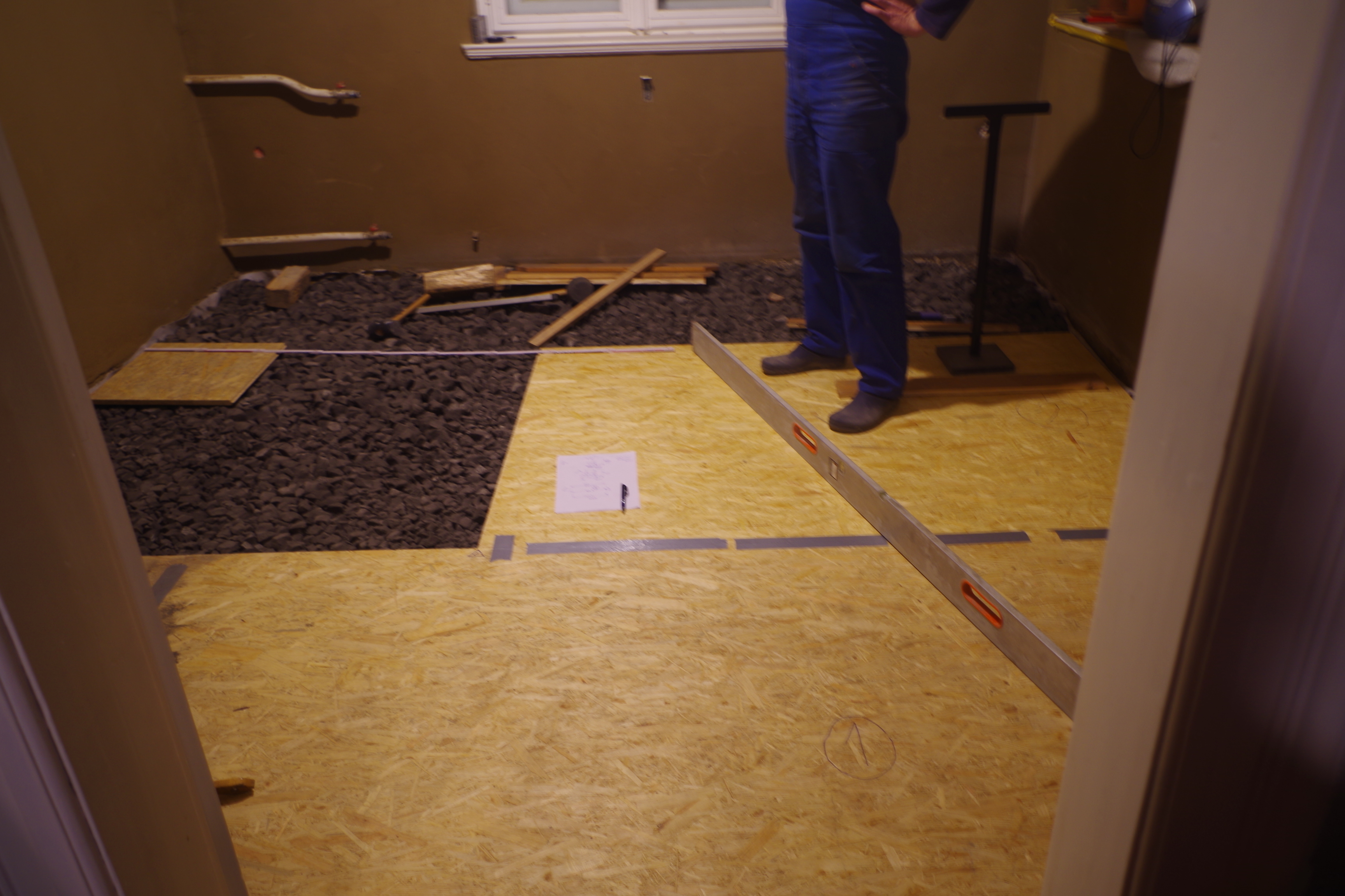

Den nächsten Arbeitsschritt hat mein Mann ganz allein gemacht, ich wäre ob des Gepuzzels wahnsinnig geworden. zwei Lagen OSB-Platten wurden schwimmend verlegt. Was keiner zu hoffen wagte: der Boden lag danach perfekt im Wasser.

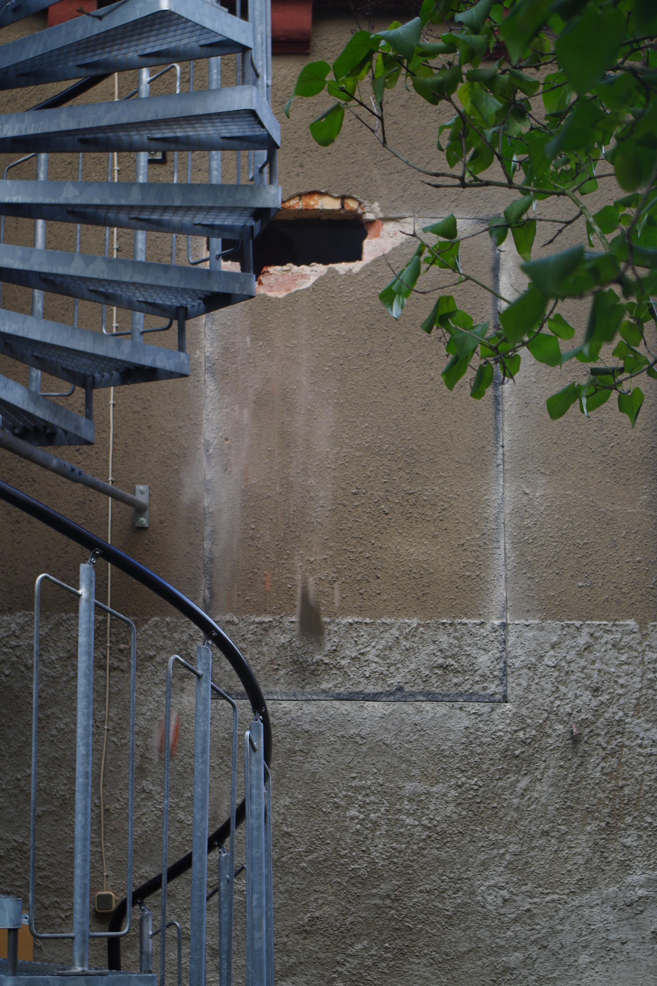

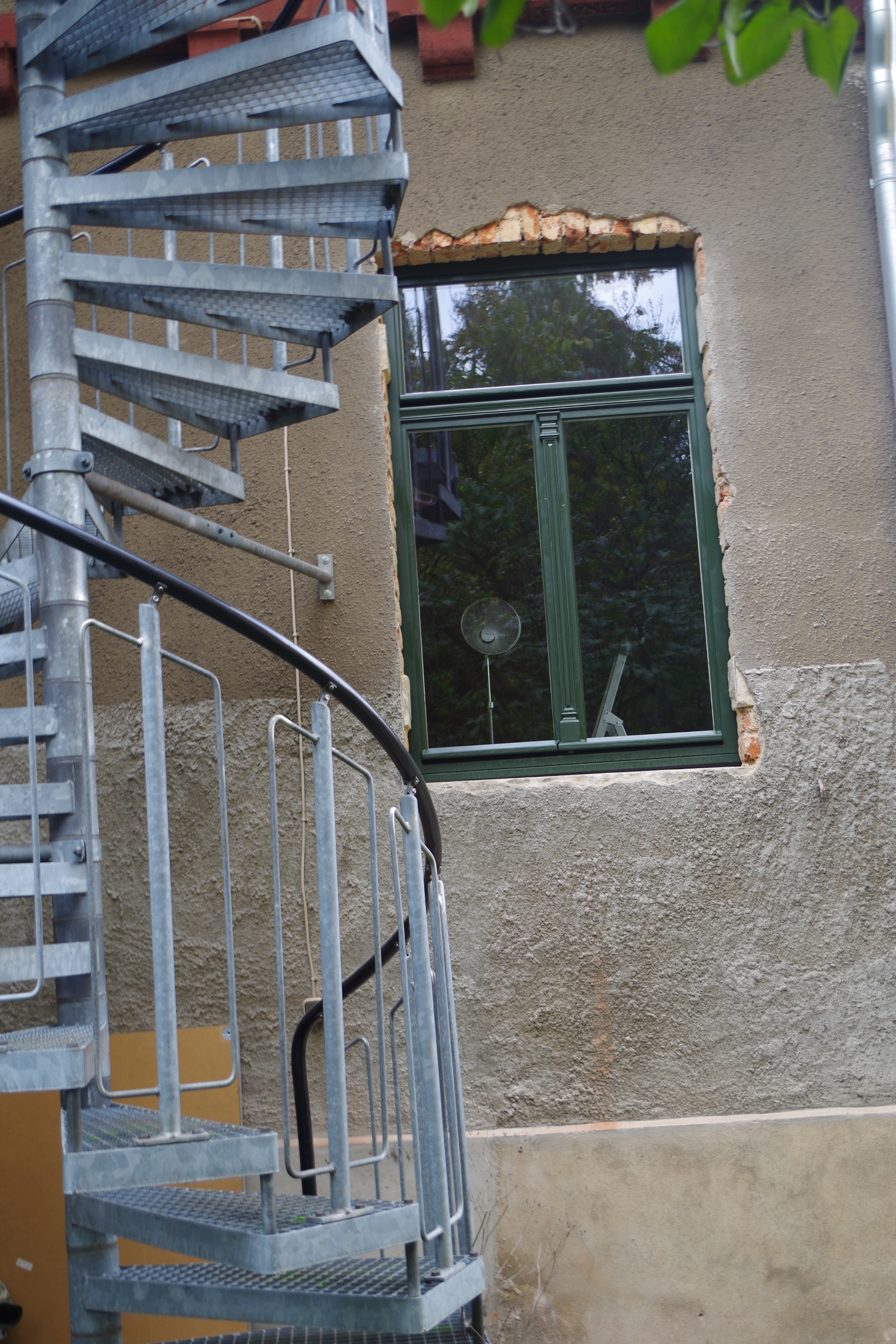

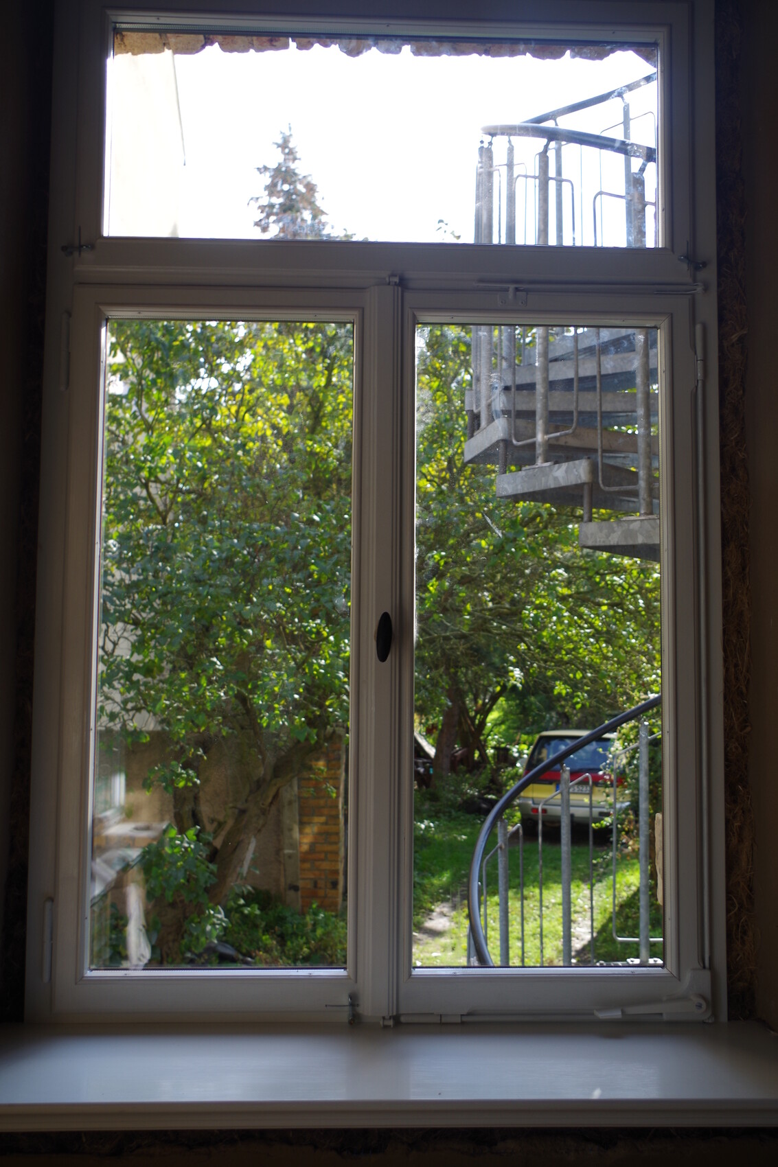

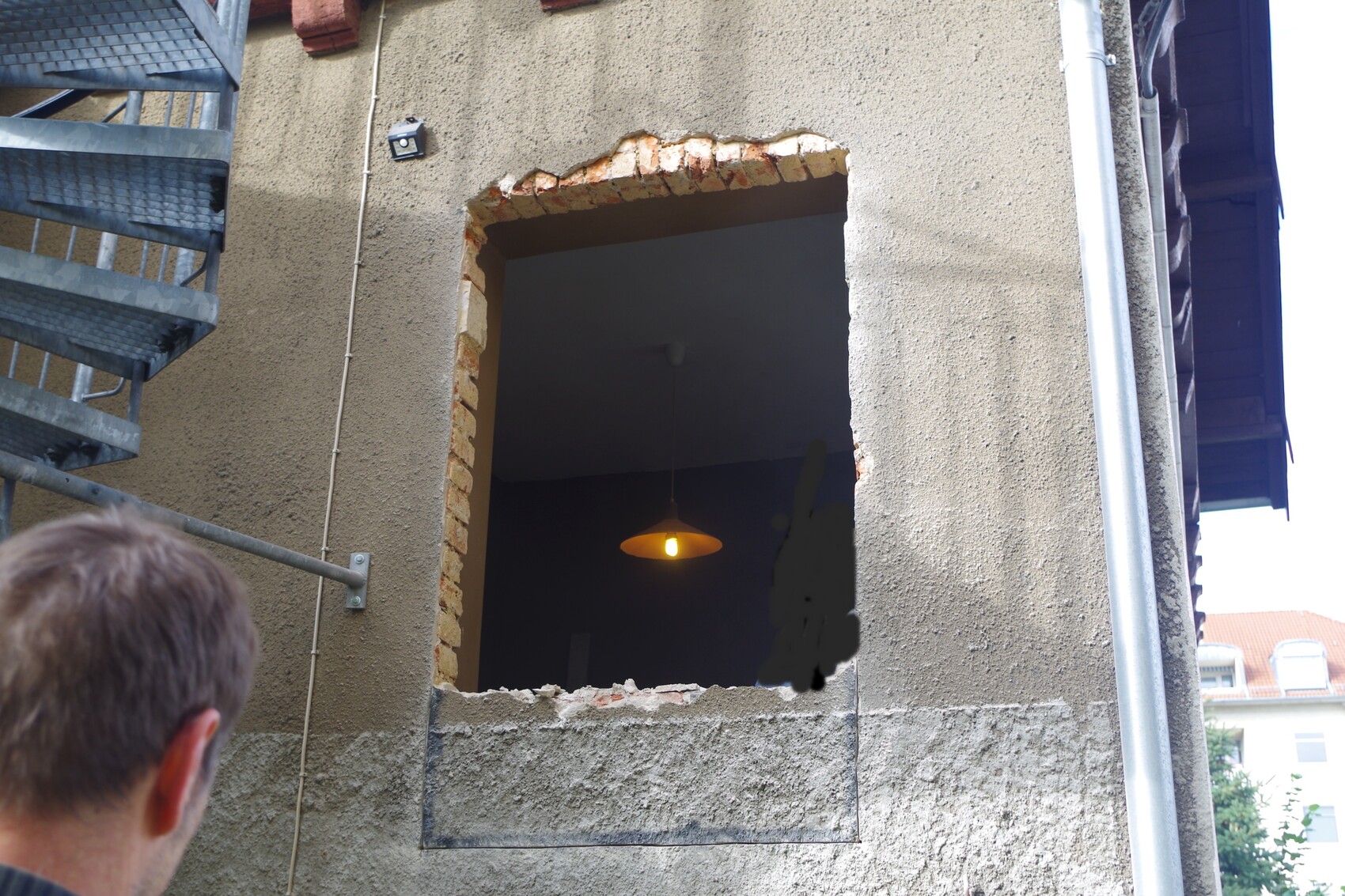

Da war ja noch die Sache mit dem Fenster (den Schreiner habe ich mal rausretuschiert, ich weiß nicht, ob der ins Internet will).
Was soll ich sagen, das war an einem halben Tag erledigt.
