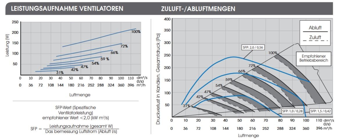

Ich habe noch mal in die Unterlagen des Architekten geschaut. Tatsächlich liegt der Rauminhalt inklusive Keller bei 710 m3 (Keller ist auch belüftet).
Die Luftqualität ist wirklich super. Selbst Essensgerüche sind nach kürzester Zeit verschwunden. Vielleicht regle ich die Anlage tagsüber noch etwas runter und schaue, was passiert. Vielen Dank auf jeden Fall für eure Hilfe

Also ca. 180 m2 Wohnfläche. nehme ich an? (Ohne Keller).

Wo kann ich denn an der Anlage die eingestellte Leistung in m3/h erkennen?
Ich habe die Vallox MV 350 und einstellbar ist soweit ich durchgestiegen bin nur die Ventilatorleistung in Prozent, jeweils für Zu- und Abluft. Bei Gelegenheit mache ich mal ein Bild des Menüs der Schnittstelle.

Ist bei jeder Anlage unterschiedlich. Bei deiner kannst du halt die Ventilatorleistung in Prozentwerten einstellen.
Hier sind die Werte in m3/h zu sehen.
Zwei Diagramme: Links Leistung (W) vs Luftmenge; Rechts Druckverlust/Luftmenge (Zuluft/Abluft).
