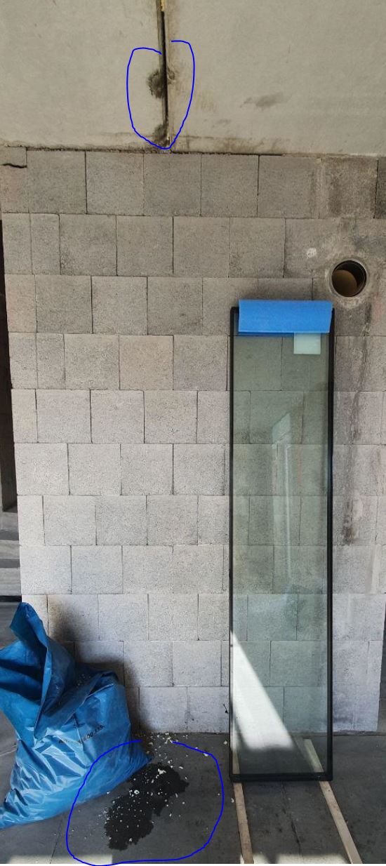

Hallo Leute,
ich hätte eine Frage. Wir sind jetzt am bauen.
Der Rohbau, das Dach + Fenster sind drin.
Heizungsrohinstallation beginnt nächste Woche.

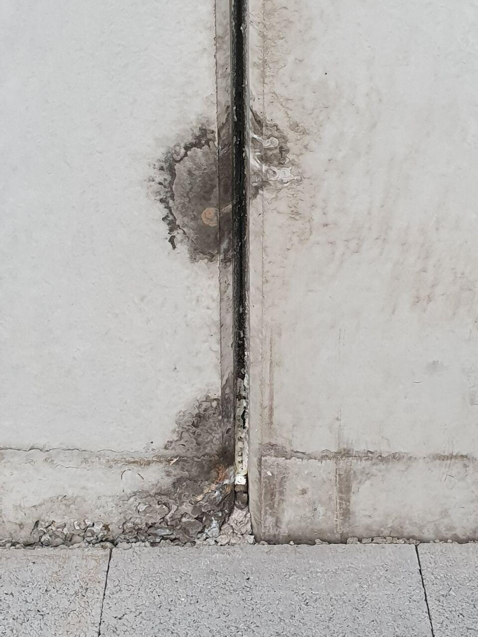

Nun zu meinem Problem. In Wohnzimmer tropft es jetzt seit gut 1 Monat minimal von der Decke runter.
Aber auch nur an dieser einen Stelle. Ich hänge Fotos anbei.
Ich habe schon alles abgesucht. OG ist trocken, DG ist trocken. Überall sonst im Haus alles trocken, obwohl es die letzten Tage durchgeregnet hat.
Der Maurer weiß auch nicht woher es kommen kann.

Was für ein Boden ist denn oberhalb der Wohnzimmer Decke eingebaut bzw. ist da schon eine Art Bodenaufbau gemacht worden?
Grundsätzlich kann das Wasser auch woanders herkommen - Wasser sucht sich seinen Weg...
Kann auch durch den aktuellen Starkregen bei einem Rohbau halt feuchter werden als wenn die Entwässerung schon dran ist und Fassade geputzt.
Baufeuchte ist wohl auszuschließen?

Außenputz darauf? Fensterbänke drin wenn nein wäre ich da noch ganz entspannt.
Andreas1919
14.10.19 08:17
@bauenmk2020 Oben ist noch kein Aufbau. Der Boden; Filigrandecke und dann mit Beton gegossen.
Baufeuchte ist auszuschließen.
@tomtom79 Nein Außenputz ist noch nicht darauf. Fensterbänke außen wurden am Samstag dran gemacht. Innenfensterbänke sind bestellt.

Also ich kann Dir nur von mir berichten. Sobald das Dach darauf war, ohne Fenster und Putz hat nichts mehr getropft. Vorher lief es den Schornstein und das Treppenhaus runter!
Aber so richtig Nass sieht es auch nicht aus. Vielleicht kommt es von der Trocknung der Betondecke her?
Andreas1919
14.10.19 11:09
@Zaba12 ja ich hoffe es. Wie gesagt, sonst ist der Bau überall komplett trocken.
