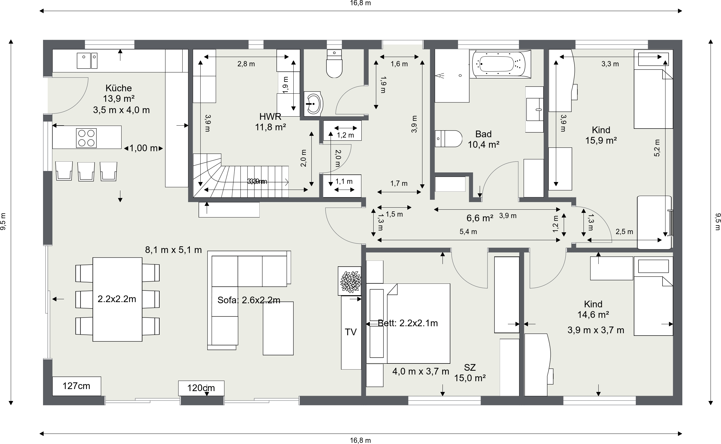

Mein letzter Beitrag, weil ich dann echt nimmer mag: überlegt euch, was für eine Küche ihr haben wollt und nicht, wie ihr die alte Küche dort unterbringen könnt.
Nochmal: ergonomisch ist ein Zweizeiler mit Abstand ca. 120cm am besten. Ihr seid zu viert, da muß in der Küche nicht nur Showkochen möglich sein, sondern da muß richtig was passieren können. Ihr habt nicht unendlich qms zur Verfügung (nordlys lebt auf ähnlich vielen qms zu zweit - das ist eine andere Nummer als zu 4).
Also überlegt euch JETZT wie die Küche sein soll, was für Anforderungen ihr habt und was euch wichtig ist. Wenn ihr den eingangs geplanten Tanzsaal wollt, macht ihn - ich werde den Mund halten und nicht mehr auf fehlenden Stauraum hinweisen.
Die Aussage: ich hab jetzt unsere aktuelle Küche eingezeichnet ist einfach nicht zielführend.
micric3
Thema Küche:
@Climbee wir können uns einfach nicht für den 2 Zeiler begeistern
- es wird eine offene / halboffene Küche ( je nach Aussage des Statikers/Architekten, ob noch ein Träger verbaut werden muss )
- breite der Küche aktuell 'flexibel' gehalten 3.00m bis 3.50m ( dies wird final mit Architekt geklärt )
- Küchentyp: L-Form mit Halbinsel
- TK kommt in den Hauswirtschaftsraum
- dies erlaubt uns die grobe Planung für Wasseranschlüsse und Elektrik

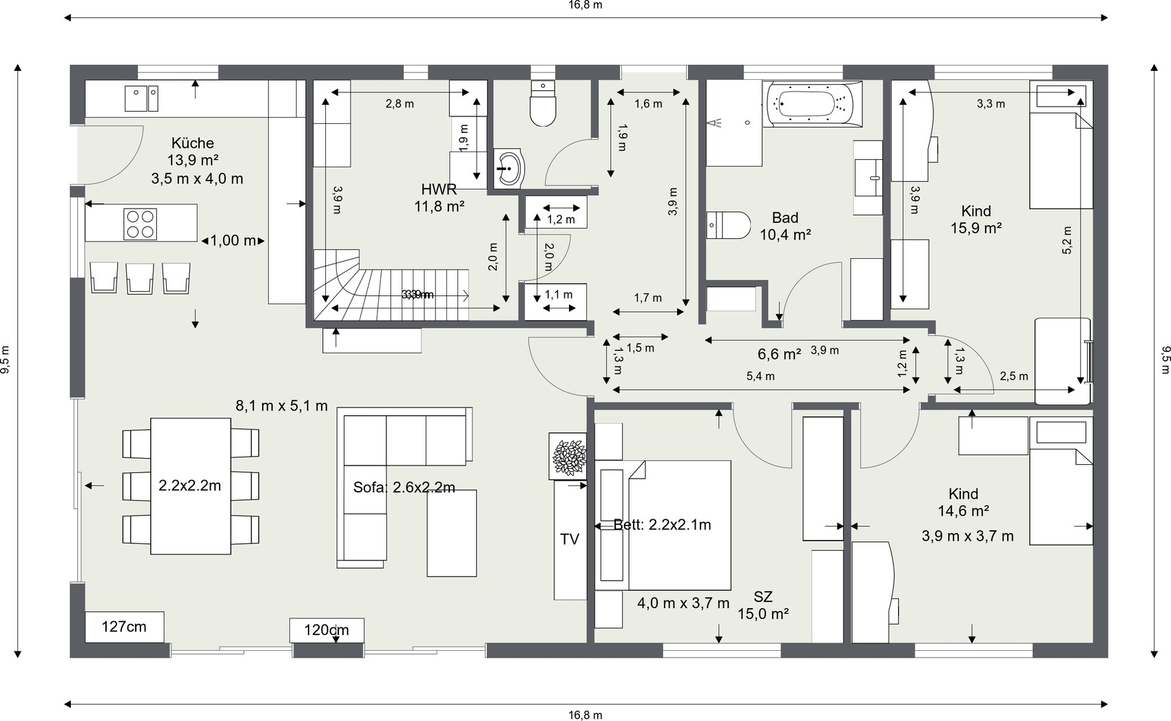

Grundriss eines Hauses mit Küche, Wohnzimmer, Flur, HWR, WC, Bad, 2 Kinderzimmer und Schlafzimmer.

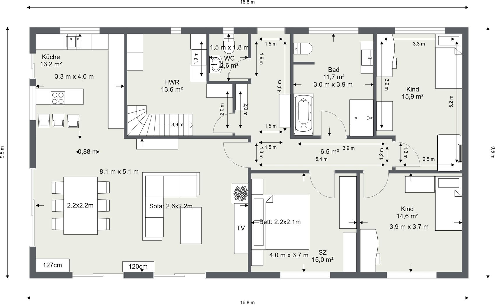

Grundriss eines Hauses mit Küche, HWR, Bad, zwei Kinderzimmer, Schlafzimmer und Wohnzimmer.
In dieser letzten Planung sieht der Abstand Spülen=Hauptarbeitszeile zu Kochfeldhalbinsel sehr groß aus, ca. 150 cm oder so. Finde ich persönlich schon viel zu viel.
Im Gäste-WC würde WC und waschbecken nebeneinander an die linke Wand legen.
micric3
Laut Maßband ist es aber lediglich 1m Abstand. In der ersten Skizze sollten es 90cm sein. Halbinsel geplant mit 180 breite.
Wenn der Abstand Spülenzeile/Halbinsel lt. deiner Messeinrichtung nur 100 cm sein soll, dann ist die Küche aber auch keine 400 cm lang ... Meß mal richtig, es geht nicht um die Terrassentür dort, sondern um den Abstand der Küchenmöbel. Halbinselbreite hätte ich auch auf 180 cm geschätzt .
