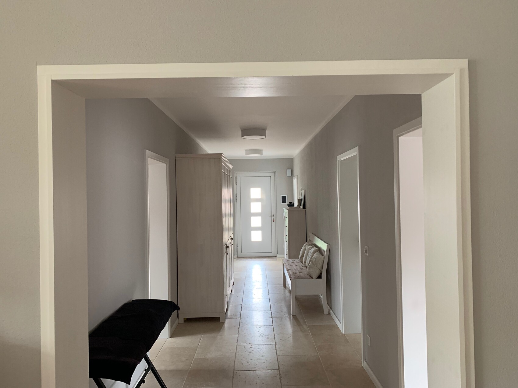

Hallo Yvonne, hier habe ich keinen Rat. Mit Kreidefarbe habe ich noch nicht gestrichen. Ich habe dafür bisher immer mit Latexfarbe genommen. Alternativ hatten wir von unseren Dachlatten noch weiße Farbe (Remmers Rofalin Acryl) übrig... damit habe ich auch Holz im Innenbereich gestrichen. Das muss aber nach dem ersten Anstrich übergeschliffen werden. Der zweite Anstrich wird dann sehr schön seidenmatt.
Beispiel selbst gebaute Durchgangszarge (aus rohen Baumarktbrettern), gestrichen mit der Remmers-Farbe:
LG Steffi
LG Steffi
